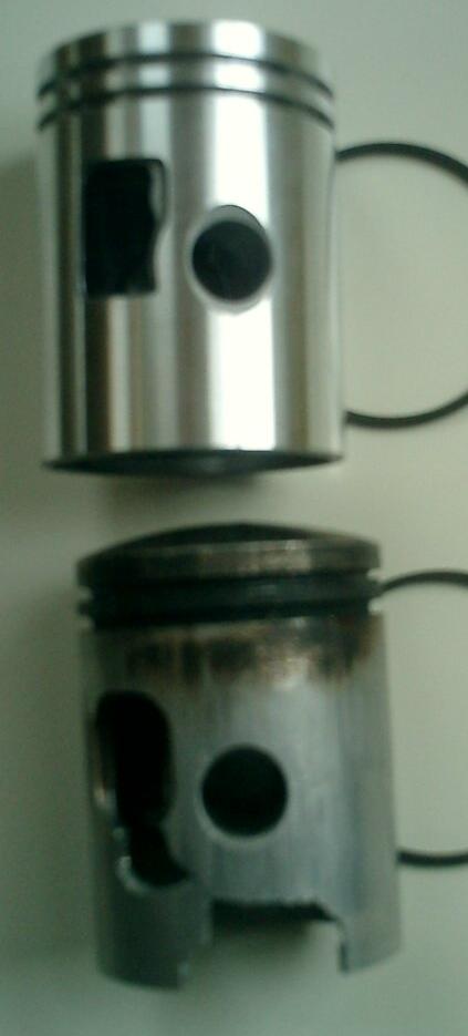

El__Burro Inviato 24 Luglio 2004 Autore Segnala Inviato 24 Luglio 2004 Qual'e' la definizione per questo tipo di problema...? (Vedi foto) Il rumore (tipo sonagli) probabilmente derivava dai frammenti di pistone trovati un po dappertutto. Cosa consigliate che faccia, a parte cambiare il pistone e le fasce.... PS Il cilindro non presenta rigature PS2 Ho chiamato il "meccanico" che me l'ha cambiato circa 8 mesi fa e gli ho detto di cambiare lavoro. Domenica montero' il nuovo pistone pagato ├é┬ú35 (├óÔÇÜ┬¼57) e spero che la mia non sia piu' una Vespa a sonagli. 1000 grazie a tutti Cita
El__Burro Inviato 25 Luglio 2004 Autore Segnala Inviato 25 Luglio 2004 WOAH... Che differenza, dopo 4 ore di lavoro senza break sono riuscito a cambiare il pistone, quel graang graan (tipo sonagli) non c'e' piu'. Dove possono essersi depositati i resti del pistone mancante??? Dovrei aprire il motore e pulirlo o c'e' qualche altro metodo? Grazie El__Burro Cita
-2IS- Inviato 25 Luglio 2004 Segnala Inviato 25 Luglio 2004 Probabilmente i resti del pistone sono diventati polvere d'alluminio ed è la cosa che mi sento di augurarti, perchè l'altra sarebbe che i pezzi di pistone ti hanno rigato la valvola (ma è molto più difficile) Ciao Cita
