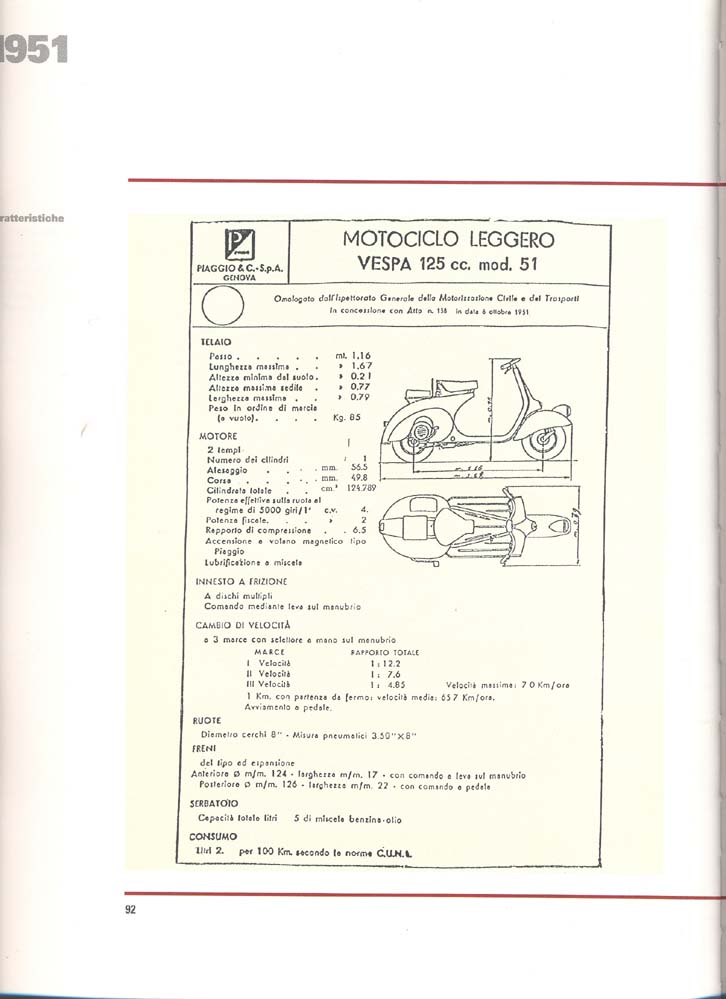

ecco dal sacro libro dell'orto:
carburatore TA 17 B
diffusore 17
attacco C22
valvola 60
polverizzatore 195
spillo conico 1
tacca 2a
getto max 75
getto min 35
astina galleggiante 60
galleggiante 7,5

COME PUOI NOTARE VI SONO DISCORDANZE TRA QUELLO SCRITTO SUL LIBRO DELL'ORTO (ANNO 1955) E QUELLO SUL SITO SUGGGERITO DA AEROIB......MA NON AVENDO LA VESPA IN QUESTIONE DI PIU' NON SO!
