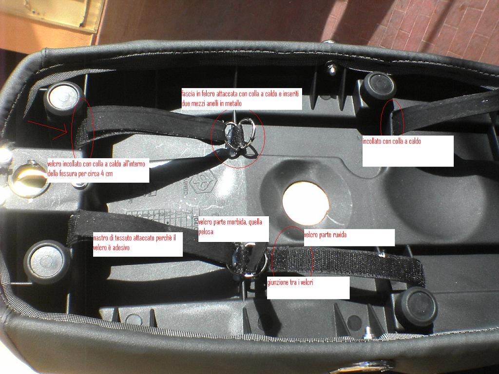

Ospite Inviato 11 Gennaio 2007 Segnala Inviato 11 Gennaio 2007 puoi spiegarmi come l'hai costruita carlopa? sembra un lavoretto fatto molto bene, complimenti! Cita

Marben Inviato 12 Gennaio 2007 Segnala Inviato 12 Gennaio 2007 L'altra volta andai a chiedere quanto costava e mi dissero 48 al negozio...quindi si tratta di quella Dieffe...preferivo i passanti triangolari però se mi dici che sono migliori opto certamente x queste (e costano anche la metà!!)!! Cmq corregimi se sbaglio ma ho notato un'altra differenza tra le nuove selle...dove c'è il blocchetto della chiave, ho visto che alcune sono tutte cromate ed altre, invece sono cromate all'estremità dell'attacco, però vicinno alla chiave sono nere!!! Che mi dici al riguardo:D?? Per la sede del blocchetto chiave credo che non ci siano correlazioni di alcun tipo (mi pare di averle viste di plastica nere sulle selle tipo '98). Sulle Dieffe e sulle originali attuali le vedo solo in fusione sabbiata. Per l'imbottitura... io preferisco le Dieffe... poi è soggettivo. Personalmente le consiglio, costando pure un bel po' meno... La struttura ovviamente è in plastica anche per le Dieffe. Ne consegue che sotto non vi sia molto spazio, ma qualcosa ci sta, come nel caso di Carlopa (complimenti, bel lavoro, pulito e ordinato). Cita

Ospite Inviato 13 Gennaio 2007 Segnala Inviato 13 Gennaio 2007 carlo paaaaaaaaaaaaa mi spieghi a grandi linee come e con quale materiale hai fatto quel lavoretto sotto la sella? grazieeeeeeeeeeee Cita
carlopa Inviato 14 Gennaio 2007 Segnala Inviato 14 Gennaio 2007 scusate il ritardo, scusa scusa scusa.. allora il materiale lo si trova da qualsiasi merceria, quello che serve. - strisce strip strap per vestiti adesive, io le ho prese nere ma ci sono pure bianche... costo 1.00 euro - 1/2 anelli di metallo quelli pure in merceria, ne servono 4 in confezione costo 2.00 euro - nastro di tessuto nero larghetta quanto le strisce per attaccarci le strisce strip strap il tutto viene attaccato con la colla a caldo o se preferite qualche vite io ho evitato perchè cosi il lavoro è più pulito... più tardi o domani vi metto una due tre foto con i dettagli Cita
Ospite Inviato 14 Gennaio 2007 Segnala Inviato 14 Gennaio 2007 grazie mille x le info carlopa, aspetto le foto. Cita
carlopa Inviato 16 Gennaio 2007 Segnala Inviato 16 Gennaio 2007 ecco a voi una foto per farvi capire meglio come ho fatto... se avete qualche dubbio chiedete pure ciao Cita

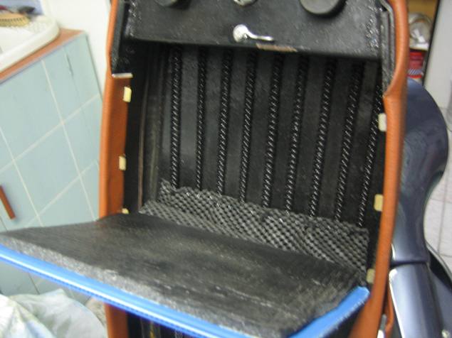

16vespa6ok Inviato 30 Gennaio 2007 Segnala Inviato 30 Gennaio 2007 Io la mia sella l'ho fatta CELESTE con vespa BLU. Il lavoro del tappeziere mi è venuto 25 e mentre il similpelle una decina di e. Molti mi chiedono dove l'ho comprata, appena posso vi metto una foto. Ciao Cita
