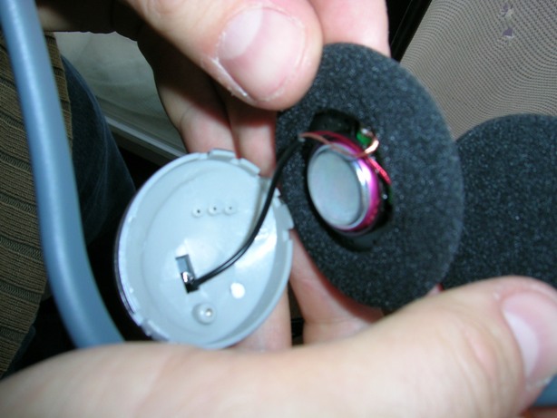

GustaV Inviato 24 Ottobre 2005 Segnala Inviato 24 Ottobre 2005 Siccome mi è stato richiesto, posto alcune foto del mio casco multimediale. E' stato realizzato togliendo le membrane ad una cuffia Thomson da 6 euro. Ho utilizzato qualche pezzo di nastro isolante per bloccare i cavi alle mebrane, quindi ho utilizzato del velcro per bloccare queste ultime all'imbottitura del casco. I cavi li ho fatti semplicemente passare dietro l'imbottitura. Il casco è un Nolan N100E. Con questo economico sistema posso ascoltare musica senza perdere la capacità di percepire i rumori ambientali, ma soprattutto posso utilizzare il palmare con gps come navigatore satellitare a guida vocale. dscn0435 dscn0432 dscn0432 dscn0435 dscn0432 dscn0435 dscn0432 dscn0435 dscn0432 dscn0435 dscn0432 dscn0435 Cita

alepeter Inviato 25 Ottobre 2005 Segnala Inviato 25 Ottobre 2005 Grande GustaV. Un'idea così mi ci voleva. Oggi mi attivo e inizio i lavori. Io lavoro fuori sede ma mi sono portato apposta il mio jet in attesa delle foto. Così posso mettermi subito all'opera. Unica modifica che apporterò sarà un jack fisso al casco sulla parte inferiore, poi comprerò una prolunghina che se non trovo mi costruisco et voilà! Per non avere il cavetto che balla. Ti dirò di più... forse forse intaglierò l'imbottitura per dare spazio ad un auricolare grande, che però mi toglierebbe la percezione dei rumori esterni. Oggi mi faccio un giro e vedo... Per ora thanks! Cita

GustaV Inviato 25 Ottobre 2005 Autore Segnala Inviato 25 Ottobre 2005 l' N100E della Nolan è un casco modulare: ha il mentone che si apre, ma chiuso è omologato come integrale e supera le stesse prove di omologazione. Quando giro in Vespa lo uso sempre chiuso, ma mi viene comodo aprirlo appena scendo, per fare commissioni veloci o se ho bisogno di parlare. inoltre un casco modulare è molto comodo da indossare e togliere senza dover togliere occhiali e disfarsi il naso (ed io riguardo al naso sono purtroppo troppo dotato ;-). Secondo me l'N100E è il miglior casco modulare integrale rapporto qualità/prezzo, ha tutto quello che serve in un casco, l'unico difetto è che è un po' pesante. Adesso è stato sostituito dall'N101, ma la sostanza non cambia. Per Alepeter: ti consiglio di non toccare l'imbottitura. Degli auricolari con membrane delle dimensioni che ho usato io sono più che sufficienti a garantire una buona potenza sonora. Tanto parlare di qualità per un impianto audio in un casco è come parlare di volante in pelle su un trattore. Inoltre se tocchi l'imbottitura puoi compromettere sensibilmente sicurezza e confort. Ciao, Cita

alepeter Inviato 26 Ottobre 2005 Segnala Inviato 26 Ottobre 2005 ormai sono in un tunnel... fino a quando non ho le cuffie non ne esco. ho trovato in casa due mini-casse di una radiolina vinta con i punti delle merendine, ora le ho smontate e sono davvero piccole. mi sono messo in testa di usare quelle. in effetti sono 6 cm di diametro per 2,5 di spessore. Sono un po' grandi, però le voglio fissare in modo permanente ed attaccarle direttamente all'esterno del casco. ho provato il casco con le cuffie appoggiate con il nastro e sembrano fatte apposta, si sentono anche bene. Per ora le ho imbottite sulla parte superiore con un isolante autoadesivo molto fine, in modo che non mi graffino le orecchie. Dato che mi trovo nel magazzino di un cantiere navale spero e credo di trovare una soluzione. Se non trovo soluzioni valide tra colle e siliconi resta sempre la vetroresina ... Ciao a tutti Cita
