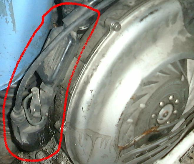

delucio Inviato 31 Maggio 2004 Segnala Inviato 31 Maggio 2004 Avendo imparato anch'io ad allegare immagini vi chiedo di dirmi questi pezzi evidenziati cosa sono e a cosa servono?Su questo PX125 del'81 vedo i vari fili piuttosto usurati.Li sostituisco?Quando vado in Piaggio cosa devo chiedere per farmi capire?Grazie a tutti voi. Cita
HaranBanjio Inviato 31 Maggio 2004 Segnala Inviato 31 Maggio 2004 allora qualla + in basso di tutti nera ├â┬¿ la bobina da cui parte un grosso cavo nero che va alla candela. la scatolina sempre nera pi├â┬╣ in alto altro non ├â┬¿ se non la scatola che contiene il cablaggio dei fili che dal campo magnetico (che sta sotto il volano) vanno a fare contatto coi fili che arrivano lì dal telaio. sulla scatola dovrebbe esserci una vite per aprirla. fallo e vedrai che la scatola altro non serve se non a tenere i vari fili ordinatamente separati l'uno dall'altro in modo che toccandosi l'un l'altro nno facciano contatto. spero di esserti stato utile Cita
er_quaja Inviato 1 Giugno 2004 Segnala Inviato 1 Giugno 2004 pulisci quel carter e raddrizza quella lamella del coprivolano arruginita, che un altro po' e struscia! Cita
Ospite Inviato 1 Giugno 2004 Segnala Inviato 1 Giugno 2004 Grazie ragazzi.Mi state dando una grossa mano a risparmiare un po di eurini... Delucio. Cita
minsa Inviato 1 Giugno 2004 Segnala Inviato 1 Giugno 2004 e mettici anche la vite che manca al coprivolano. Cita
