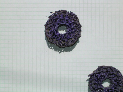

Per la mia GL ho usato dei dischi specifici della 3M montati su una fresetta tipo Dremel , che asportano tutta la vernice e la eventuale ruggine , lasciando la lamiera perfettamente liscia .
Per la scocca ho lavorato 7 ore , e altre 4 ore per le sacche , il parafanghi , il piantone , il manubrio e tutti i particolari.
Il risultato e' ottimo , ma e' veramente un lavoraccio .......

Me le ha date il carrozziere , quindi non so dove si possano acquistare .
Non sono in acciaio ( quelle in acciaio per quanto fini "segnano" la lamiera , e obbligano a stuccare successivamente ) , bensi' sono composte da tanti filamenti abastanza elastici , disposti alla rinfusa .
Lavorano "di taglio" e richiedono una medio-alta velocita' .
Sul trapano non ho provato , ma non penso ci siano problemi .
Nella foto quelo che resta dopo il lavoro , inizialmente i dischi hanno un diametro di 20 cm. circa .
