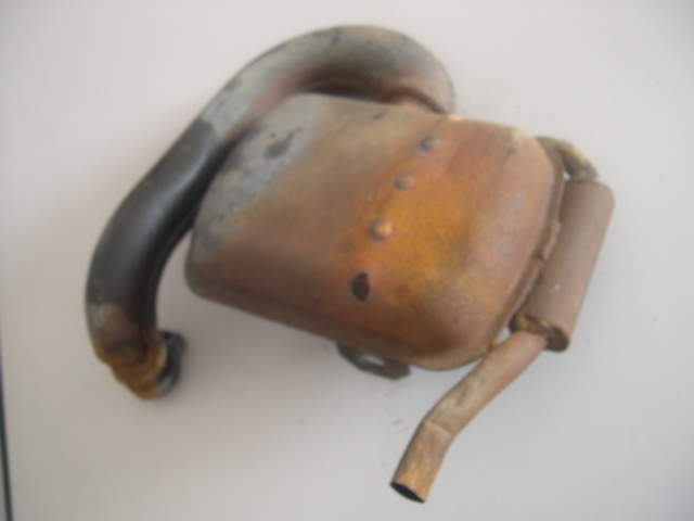

Come riconosco la catalitica? Il dubbio mi sta venendo che lo sia, perche' a cavalletto chiuso, vicino alla fine del cavalletto stesso(sotto la pedana, per intenderci...) la marmitta ha una specie di "barilotto"...inoltre il getto max e' 94, il che mi fa supporre che lo sia...
Cambia molto senza catalitica?
E se la cambio...col DR meglio la Sito normale o la plus? io andrei al risparmio con la normale.

ops...non ti saprei dire come si riconosca la catalitica ad occhio....in ogni caso se la cambi metti la sito normale..NON LA PLUS! fa troppo casino e perdi spinta ai bassi.. con la marmitta non catalitica il tuo DR potra' sfogare di più e si scalderà meno...e dovrebbe andare anche un po' più forte..
