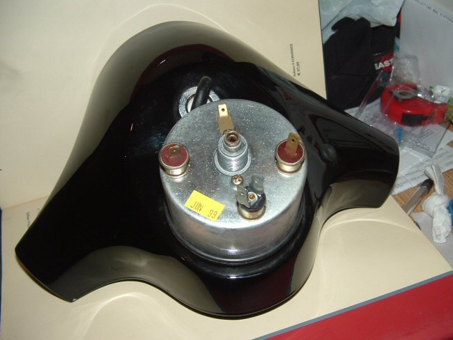

Ho rimediato un manubrio tipo SIP e c'e' montato un contakm che non credo sia originale, avete idea di cosa si tratti?
Come vedete in foto sul coprimanubrio non ci sono le frecce e la spia abbagliante ma sono nel contakm; volendolo cambiare perche' non so se sia a posto (se lo agito sento rumore di ferraglia dentro :-) ) ci posso mettere quale modello?
Grazie

Si, l'originale so che ci va ma a quel punto non avrei frecce e abbagliante a meno che non monto dei led forando il coprimanubrio... ma non mi piace poi molto come soluzione.
Nel frattempo ho scoperto cosa balla dentro, cioe' una mezzaluna in ottone con due forellini ma non ho idea a cosa serva.
Mi sa che lo apro e controllo.

ok, l'ho aperto e ho levato quella mezzaluna che sinceramente non vedo dove possa essere alloggiata e a cosa serva.
Il meccanismo funziona bene, i numeri scattano e la lancetta ruotando il cavo si muove... boh?!!
La foto e' sfuocata ma la mezzaluna e' quella che si vede in basso a destra... idee?

Se è come una mezza rondella di ottone, dovrebbe essere un peso per bilanciare la lancetta. Dovrebbe essere fissato sotto la lancetta dalla parte corta. Se manca, non so se il funzionamento sia regolare. Credo che debba influire sull'andamento della lancetta stessa.
E quella mezza rondella che vedi nella foto sopra accanto al contakm e ha un buchettino forse per una vite piccola?
Come si toglie allora la lancetta per vedere se la rondella era li sotto, e' semplicemente a pressione?
Si, ho capito di cosa parli. La lancetta è messa solo a pressione. Comunque, prima di toglierla fatti un segno, con la lancetta a zero, sul piattello in alluminio che gira sul magnete che sta più in basso. Il tutto, perchè solo così potrai rimettere la lancetta nell'esatta posizione di prima.
Se hai una "pinzetta a molle", tipo quella dei dentisti o dei radiotecnici, ti sarà molto semplice togliere la lancetta, in quanto gli steli della pinzetta sono angolati e si riesce a far leva proprio nel centro della lancetta. Occhio, che l'ago sul quale è fissata la lancetta è molto delicato e soggetto a rotture, se manovrato male. Comunque, il buchettino che sta sulla rondella, non è fatto per far passare una vitina. Quella mezzaluna sta incollata alla lancetta.
Perfetto! Ho appena finito di rimontare il tutto seguendo le tue dettagliatissime istruzioni.
La mezzaluna in effetti andava dalla parte corta della lancetta e il forellino centrale serve a bloccarla sulla plastica del corpo della lancetta, anziche' incollarla ho semplicemente infilato la mezzaluna sullo lo spunzoncino di plastica che entra nel foro e poi lo ho spanciato un pochetto pigiando con la lama del cacciavite scaldata.
Grazie dell'aiuto e Buon Natale! :-)
