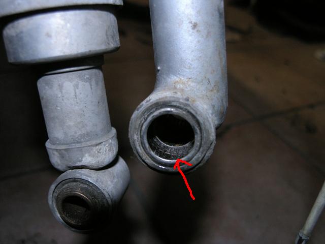

ciao ragazzi ieri sera ho smontato il mozzo anteriore della mia special e quando lo ho sfilato mi si sono cavati i rulli dalla loro gabbia ora vorrei sostituire questa gabbia pero non so come fare per cavarla. accetto ogni sorta di consiglio grazie in anticipo a tutti
p.s gia che ci siete ditemi anche poi come si deve rimontare quella nuova ciao belle

do' il solito consiglio,per estrarre parti metalliche da altre parti metalliche:devi semplicemente scaldare con una fiamma o uno di quei phon apposta la forcella,così facendo l'alluminio si dilata e sarà molto facile togliere le gabbe.

ma perchè la vuoi cavare????io la lascerei lì dov'è.quando la togli se fai leva con qualcosa stai attento a non rovinare la sede.

Le ho già sostituite 3 volte nell'ET3. Io le tolgo con pezzo di legno duro (che passi nel foro) e martello chiaramente dall'interno.. poi le rimetto presentandole perfettamente DRITTE (sennò si sfasciano) e battendo sempre con pezzo di legno e martello. Colpi secchi e decisi. :roll::wink:
ciao guarda che non sono rotte, i rullini non sono ingabbiati, forse quelli di ricambio che fanno a desso si. Quindi se i rullini non sono appiattiti ti direi di non cambiarle. Li rimetti su incollandoli con del grasso e sei a posto
