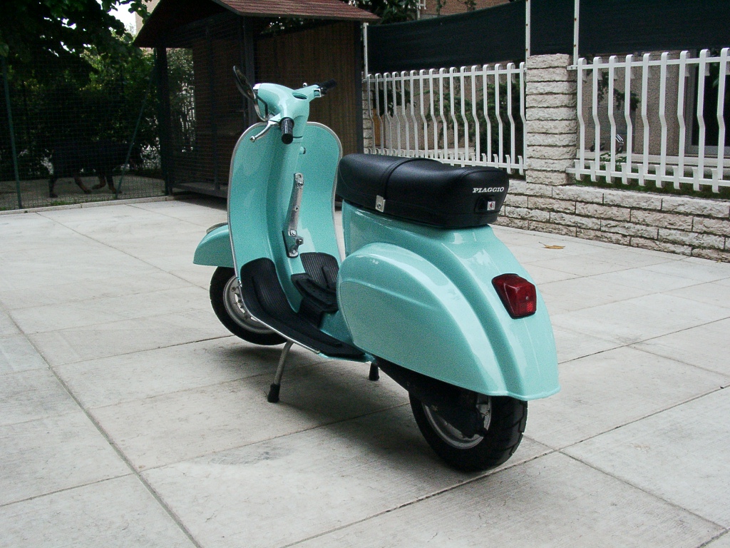

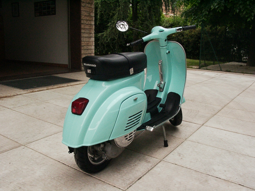

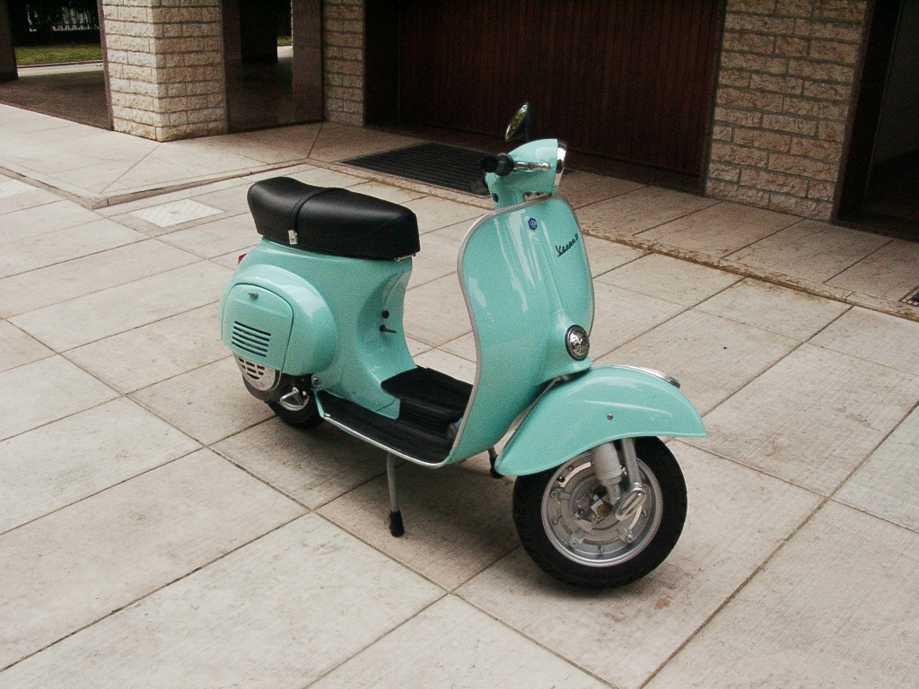

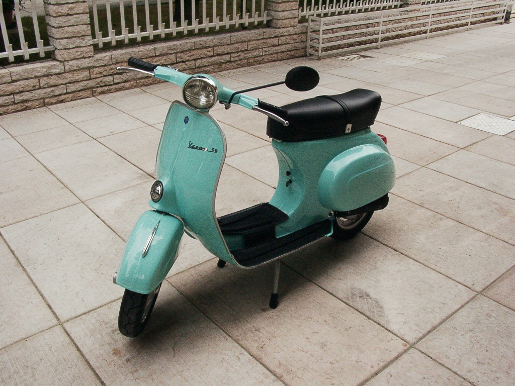

Mi aggiungo alla discussione: ho una GT del 67 da restaurare.
Essendo del 67 anche il colore della mia vespa è Azzurro acquamarina codice 1.298.7305.
Sono sicuro al 100% ke la moto nn è mai stata riverniciata, infatti presenta ancora il suo colore originale, che però è molto diverso da quello che avete postato nelle foto.

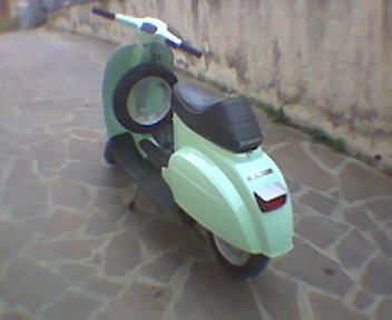

Siete sicuri che quelle foto siano del colore preso in esame?
Mi incurioscisce molto il fatto, visto che devo fare anche la mia di questo colore.
Sul sito di coloreamico ho trovato l'immagine che vi allego dell'acquamarina. Guardando questa cartella il colore è identico a quelllo dalla mia Gt, e abbastanza diverso dai colori postati sopra.
Che dite?

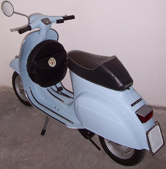

MA Come mai la scritta anteriore di questa vespa e' montata nel lato destro e non sinistro ?
non e' che e' una "revival ?" cerchi da 10" , mozzi in allumineo tipo special , copricuffia cromato special ... mi incuriosisce
vedendo attentamente ci sono anceh le manopole nere special e le leve freno con pallino grosso.....
Sarà lei ?
cmq bel colore mi sa che me la faccio uguale...

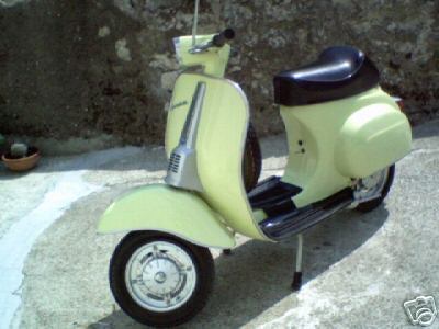

ho una mezza idea .. ne ho vista una Gialla canarino che non era niente male..... pero' un po appariscente
Link al commento
Condividi su altri siti
Lo so l'ho notato anchio purtroppo non e' mia magari lo fosse l'aggiusterei io! Ma sono foto che ho trovato qua e la su internet su ebay,
la vendevano per 1500 euro. Sembra fatta bene ma come hai notato non e' del tutto originale. Comunque e' un bel colore,
