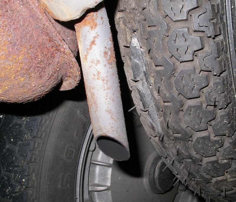

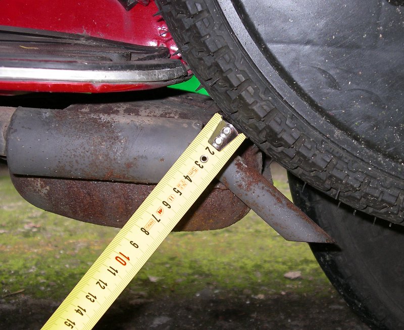

ecco le foto. una mostra il "taglio" sulla ruota. la seconda la distanza del tubo dalla ruota. sia ruota che marmitta sembrano in posizione corretta, l'unica cosa che è "arretrata" è la parte catalizzatore/scarico.
per ora girerò senza ruota di scorta e poi aspetterò che produttori terzi mettano in commercio marmitte omologate. o qualcuno sa darmi qualche altra idea? grazie e ciao,
marco

Qualcosa non torna. Sembra che la distanza tra ruota e terminale sia di 1 cm. Sulla mia è di 2,5 cm. Il terminale è identico al mio. Tieni conto che a carico (o con il normale movimento della sospensione) il terminale si avvicina ulteriormente alla ruota di scorta. Credo sia una marmitta nata male.
