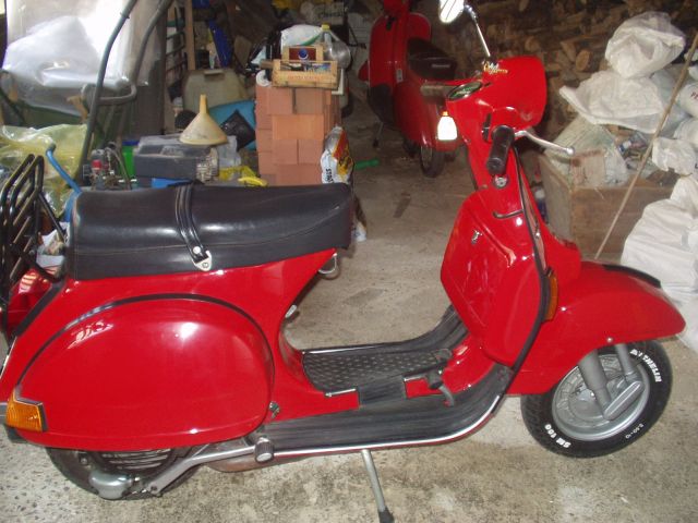

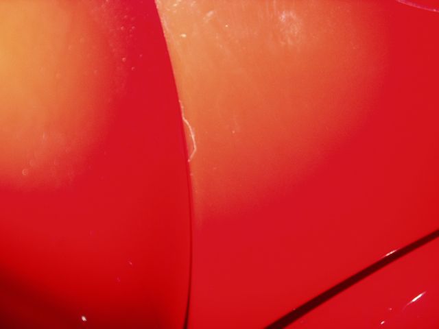

Allora, per la serie ce n'e' sempre una mi si e' crepato il nasello sullo scudo del p125x. Che mi consigliate di fare? Mi presento dal carrozziere e gli chiedo se puo' stuccare sulla crepa e riverniciare il solo nasello? Oppure ne compro uno del tutto nuovo, ammesso di trovarlo e a prezzi umani? La crepa e' lato del nasello tra questi e lo scudo. Sara' lunga un paio di cm. Purtroppo come fotografo sono cosi' scarso che non riesco a riprenderla in una foto in modo apprezzabile. Un altra domanda: che rosso e' quello della mia vespa?? Rosso corsa forse? Vorrei farmi fare un etto di vernice per i piccoli ritocchi ma non so il codice e quindi non posso!

se porti il copriclacson in un colorificio te lo ricava lui il codice o perlomeno ti da tutta la vernice che vuoi dello stesso e preciso identico colore... per la crepa non ha senso stuccare è plasticaccia conviene prenderne uno nuovo o usato ma sano credo che con 10-15 euro te la cavi
Ah ok faro' cosi' allora! Per quanto riguarda il copriclacson nuovo mi sto attivando su ebay... Il mio unico timore riguardo il prenderlo non originale e' che poi non si accoppi bene con lo scudo..
Interessante gustav... Mi potresti spiegare dove si trova e in soldoni come funziona?
si tratta di un kit contenente della resina liquida, un catalizzatore, un grosso foglio di fibra di vetro, un pennello ed un contenitore. Lo produce la saratoga, ma credo che esista anche di altre marche.
In pratica versi la resina nel contenitore, la catalizzi aggiungendo alcune gocce di catalizzatore. A questo punto spennelli la parte di plastica che vuoi riparare con la resina (dall'interno, visto che fa spessore) e ci metti sopra uno strato di fibra di vetro tagliato a misura. poi spennelli ancora ed inzuppi lo strato fibra. Ne aggiungi un altro strato (con le fibre incrociate rispetto al primo) ed inzuppi pure quello, continui per un ò po' di strati. Alla fine lasci asciugare, se vuoi puoi carteggiare, stuccare e riveniciare.
La parte riparata e caricata con la vetroresina diventa resistentissima.
