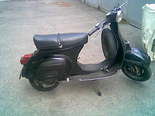

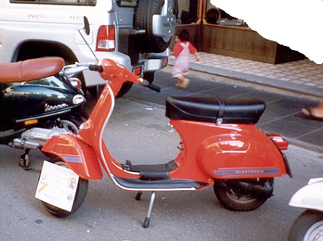

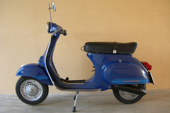

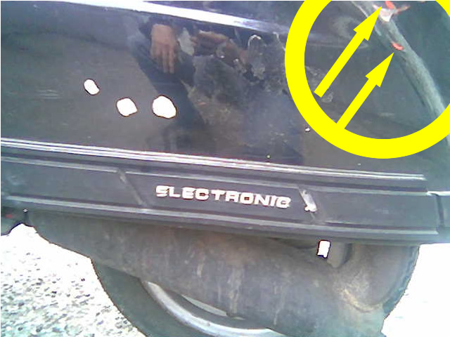

Ciao ragazzi, ho una vespa 125 primavera et3 (telaio VMB1T 9011) che ora è così (foto 1). Vorrei portarla al colore originale che però non so qual è. Guardando in qualche zona sembrerebbe blu (foto 2) però, osservando anche la foto 4, si vedono punti in cui sembrerebbe rosso arancio (foto 3).
Secondo voi qual è dei due? Ho provato con i siti che dando in pasto il numero del telaio mi dicono di che colore poteva essere e l'arancio non è compreso tra questi... Però allora che cos'è quel rosso che si vede?

probabilmente l'arancio è un colore non originale comunque queste sono tutte le info sui colori et3
976 vespa 125 ET3 Primavera
- blu jeans: 1.298.7228
- chiaro di luna metallizzato: 2.268.0108
- blu marine: 1.298.7275
- copriventola, coprimozzo, sospensione anteriore: colore nero opaco.
- cerchi ruote, tamburi, mozzo anteriore, tubo sterzo: colore alluminio 1.268.0983
antiruggine interno telaio: grigio 8012M

Il fatto è che il numero di telaio sul libretto è il 9011 (e per questo numero sono previsti solo quei tre colori) però, se non ricordo male, sul telaio vero e proprio mi sembra di aver letto 90111 e, in questo caso, è previsto un colore di nome "rosso arancio" (almeno secondo un sito di cui per correttezza non faccio il nome ma che probabilmente tutti conoscete) con codice PIA 2/1.
Boh.

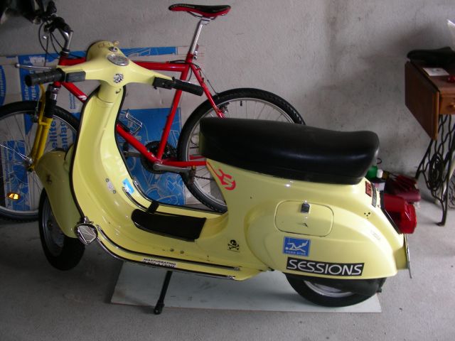

Anch'io ero alla ricerca del colore originale:
Blu marine - 1.298.7275 (in origine)
Rosso Arancio - PIA 2/1
è una primavera ET3 dell'81 per la Svizzera....
potete postare altre foto del Rosso Arancio, e magari se qualcuno ce l'ha mi dice che impressione fa...
ps per adesso è così

direi che l'arancio potrebbe essere l'antiruggine dato dal precedente proprietario..
anche a me è capitato....o magari è semplicemente un colore antecedente il tuo nero..
