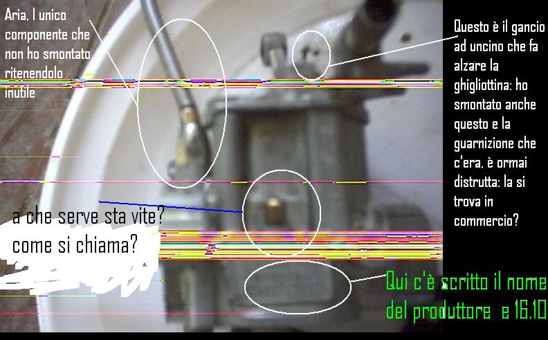

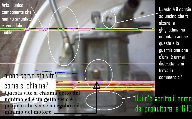

salve sono un possessore di vespa 50 n e ho un carburo 16.10
ho un problema quando la guido e metto la seconda ed accelero quest astenta a decollare: è un poco stitica
se invece accelerando e sentendo soffrire ilmotore, tiro la liva dell aria ecco che la mia vespa parte a missile!
come devo settare il carburo per far andare bene la mia vespa? attualmente tutte le viti del carburo sono settate a fine corsa tranne quella del minimo che è settata a fine corsa meno un giro

Per aiutarti guarda le foto :idea:
Ah dimenticavo il getto del minimo e l'unica vite che va avvitata fino in fondo invece logicamente la vite del minimo e la vite che regola la miscela aria/benzina (rapporto stechiometrico) vanno regolate.
Spero di esserti stato di aiuto
P.s.: Per le guarnizioni del carburatore rivolgiti al sito della Dell'Orto Carburatori alla sezione contatti mandagli un e-mail chiedendogli il punto vendita Dell'Orto più vicino della tua città.
caspita allora devo subito avvitare la vite del getto del minimo che ho allentato di un giro.
per le guarnizioni le ho cambiate all interno del carburo.
ora forse devo mettere una guarnizione tra carburatore e collettore che non ho. nessuno mi scatta una foto?
