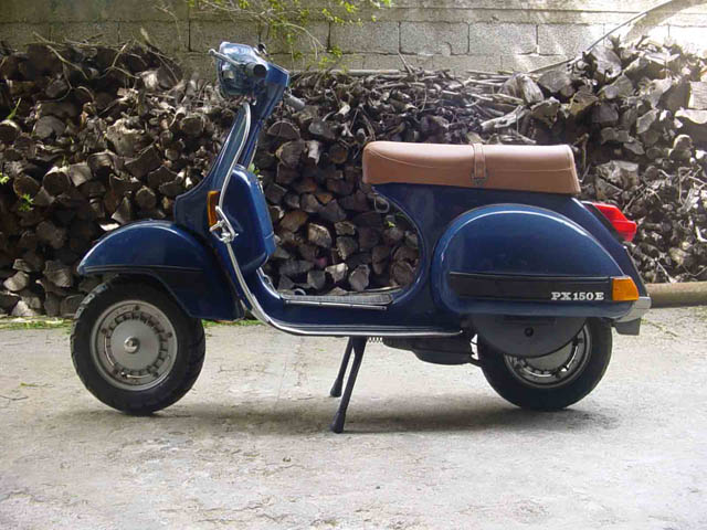

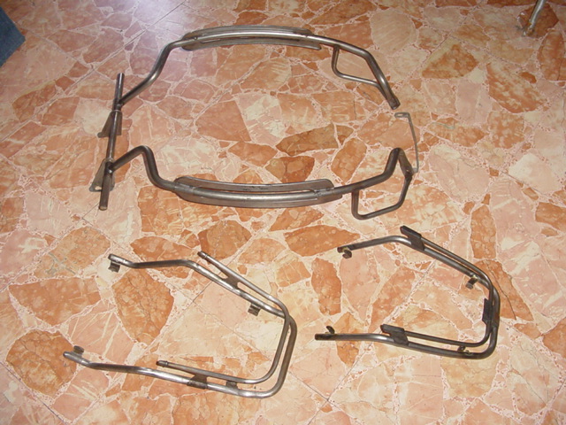

mdm Inviato 11 Giugno 2006 Segnala Inviato 11 Giugno 2006 Ciao a tutti, volevo chiedere qualche parere su come procedere per riverniciare questi perimetrali e questi paraurti: sono stati sverniciati perchè erano ridotti un pò male, vorrei saper se mi conviene verniciare sul metallo direttamente oppure conviene passarci sopra qualcosa. Se qualcuno ha già fatto questo tipo di lavoro lo ringrazierei per qualche info in merito, gradito anche qualche consiglio sul colore. Ovviamente nelle zone un pò arrugginite ci passerei un pò di ferox. Allego anche una foto della vespa dove intendo montarli!!!! Ciao e grazie! Cita
lucagtr Inviato 11 Giugno 2006 Segnala Inviato 11 Giugno 2006 perche la vuoi rovinare con tutta quella ferraglia? comunque dagli dell'antiruggine come fondo e poi sopra il colore che vuoi Cita
mdm Inviato 11 Giugno 2006 Autore Segnala Inviato 11 Giugno 2006 Antiruggine come fondo intendi passare il ferox su tutti i pezzi e poi riverniciare? oppure qualche altro prodotto.....quale mi consigli? Cita
mdm Inviato 11 Giugno 2006 Autore Segnala Inviato 11 Giugno 2006 Hai ragione che senza tutta quella ferraglia sta sicuramente meglio, ma la mia non è una soluzione definitiva, lo faccio per un pò per cambiare il look. Quando mi scoccio li levo. Cita
DILLINGER77 Inviato 14 Giugno 2006 Segnala Inviato 14 Giugno 2006 CIAO IO LI HO APPENA COMPRATI NUOVI PER IL MIO PX CROMATI CIRCA 80 EURO UNA FAVOLA, CMQ POTRESTI ANCHE FARLI CROMARE ANCHE SE FORSE VISTO IL COSTO DELLE CROMATURE TI CONVIENE PRENDERLI NUOVI, OPPURE DAI UNA MANO DI FONDO VA BENE ANCHE QUELLO IN BOMBOLETTA, E POI PUOI FARTI FARE IL COLORE IN BOMBOLETTA IN BICOMPONENTE QUI DALLE MIE PARTI LO FANNO UNICO INCONVENIENTE E' CHE DEVI FARTI FARE LA BOMBOLETTA E POI DARE IL COLORE PERCHE' NON HA UNA DURATA ILLIMITATA SALUTI ALESSANDRO. Cita
mdm Inviato 14 Giugno 2006 Autore Segnala Inviato 14 Giugno 2006 Ciao Alessandro, proprio qualche giorno fa ho visto in una ferramenta del fondo in bomboletta, costo €3, penso che con una bomboletta riesco a fare tutto, poi pensavo di verniciare di un colore argento metallizzato: è molto simile al colore del pezzo in alluminio però ha dei riflessi brillanti, niente a che vedere col cromato ma dovrei ottenere un discreto risultato. Anche per il colore contavo di prendere una bomboletta di quelle in commercio e non farlo fare apposta: costa troppo!!!!! Cita
fedeonnis90 Inviato 14 Giugno 2006 Segnala Inviato 14 Giugno 2006 A me piacciono molto i perimetrali, ti consiglio di farli di un colore argentato un pò brillante che dovrebbe stare benissimo nella tua vespa Cita
mdm Inviato 14 Giugno 2006 Autore Segnala Inviato 14 Giugno 2006 Grazie per i consigli, ragazzi qualcuno sa se il fondo in bomboletta fa hanche da antiruggine protettivo o serve solo per far aderire meglio la vernice? Cita
lucagtr Inviato 15 Giugno 2006 Segnala Inviato 15 Giugno 2006 il fondo in bomboletta serve solo per fare aderire meglio il colore, non ha antiruggine. ma se i pezzi non hanno ruggine va bene anche quello. Cita
alec Inviato 15 Giugno 2006 Segnala Inviato 15 Giugno 2006 Ciao, falli cromare... non costa tantissimo, e sono mooolto più belli che dipinti. Penso che con 50 euro te la cavi... P.s. Non usare la bomboletta finto cromo, fa schifo e non dura. Ciauz Alec:: Cita
mdm Inviato 15 Giugno 2006 Autore Segnala Inviato 15 Giugno 2006 Per Bradipo Sport: questi erano neri, da nuovi li ho sempre visti cromati, forse una volta li vendevano solo neri. per Lucagtr: in qualche punto erano arrugginiti, li ho carteggiati più che ho potuto, secondo te se ci passo il ferox nelle parti che ancora sono rimaste dovrei risolvere o comunque ci devo passare un antiruggine prima di verniciare? per Alec: a €50 euro quasi quasi li compro nuovi piuttosto che fargli la cromatura, vorrei provare a farli da me, c'è più soddisfazione!!! Sul colore ho dei dubbi pure io che il cromo non venga bene, forse se li faccio neri vengono meglio e si vedono meno le imperfezioni che potrebbero esserci Cita
fedeonnis90 Inviato 15 Giugno 2006 Segnala Inviato 15 Giugno 2006 peccato farli neri, non è che ci stiano troppo bene sulla vespa blu Cita
mdm Inviato 15 Giugno 2006 Autore Segnala Inviato 15 Giugno 2006 Sul colore sono proprio indeciso, il nero richiamerebbe tutti i particolari neri che ci sono già, idem sarebbe per quelli cromati o comunque in alluminio. Potrei farli dello stesso blu della vespa ma non penso ci starebbero bene. Forse bicolore???? Ma quali colori?? Boh? Cita
fedeonnis90 Inviato 15 Giugno 2006 Segnala Inviato 15 Giugno 2006 falli cromati o color alluminio e vedrai che ci stanno benissimo Cita
