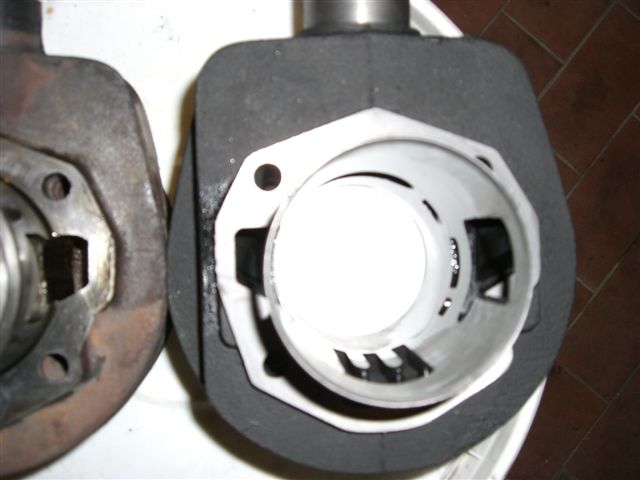

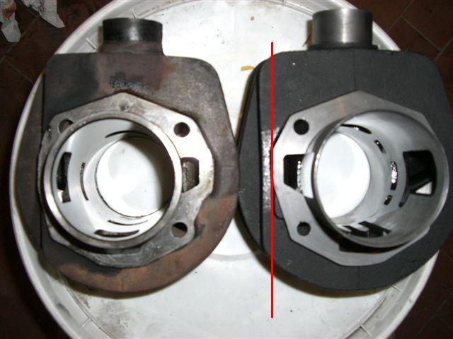

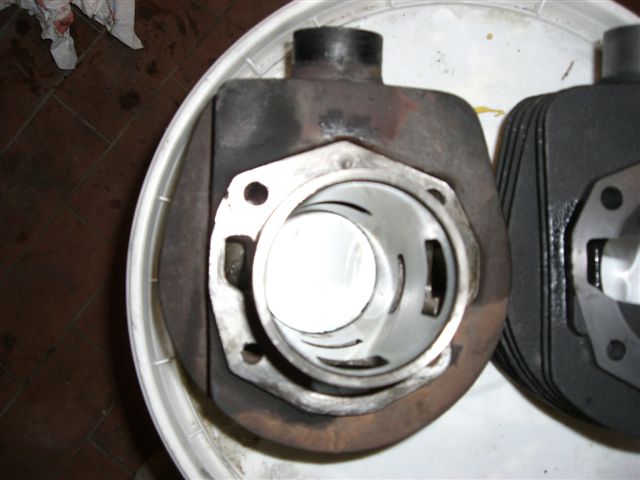

gavesp Inviato 22 Agosto 2006 Segnala Inviato 22 Agosto 2006 Salve a tutti, ieri sera io e il paziente GustaV stavamo cambiando il cilindro del mio PX 150 anno 1999 ( quindi con avviamente elettrico) quando ci siamo accorti che il cilindro olympia appena acquistato (che mi hanno riferito essere identico al DR) non calzava in quanto ha più materiale in prossimità di un travaso laterale, nelle specifico le 2 alette di raffreddamento toccano i denti del volano per l'avviamento elettrico. Invece nell'originale il travaso è molto più piccolo e le alette sono tagliate proprio in quel punto. Togliendo le alette rischio di assottigliare troppo il cilindro se non addirittura di forarlo. Una alternativa sarebbe cambiare il volano ma perderei l'avviamento elettrico oltre a correre il rischio di sfasare l'equilibrio di masse mettendone uno non idoneo. Nessuno ha avuto lo stesso problema? Magari avete smussato una sola aletta... Che mi consigliate? Inoltre sono sempre alla disperata ricerca di un getto 108...per chi l'avesse... Grazie Saluti Cita

px177cc Inviato 22 Agosto 2006 Segnala Inviato 22 Agosto 2006 anche io ho avuto lo stesso problema risolto tagliando con la flex le due alette che interferiscono!!!il cilindro nella parte del travaso rimane comunque grosso e resistente,il mio cilindro ha 5000km e non ha dato alcun tipo di problema andando anche bene...ciao... Cita
gavesp Inviato 22 Agosto 2006 Autore Segnala Inviato 22 Agosto 2006 PER NEBO63 Grazie del numero, Colzani non risponde. PER PX177cc Questo volevo sentire!!! ma hai il DR 177? ho le foto dei cilindri a confronto e mi piacerebbe avere conferma definitiva da te (dato che io ho l'olympia) ma non so come si allegano le foto, quando clicco su Img non mi rimanda al browser per scegliere la directory..se mi dai la tua mail te le mando..la mia è gaveposta@yahoo.it Cita
Ospite Inviato 22 Agosto 2006 Segnala Inviato 22 Agosto 2006 Se limi un pò il travaso riesci a montare il cilindro con il volano elestart; io ho modificato tre cilindri, 177 Polini e sui motori 200 Polini 208 e Pinasco 215, e non ho mai bucato nulla. Considerato che la ghisa è vetrosa prendi un oliatore e fai girare il volano avanti e indietro, ungi la ghiera elestart tenendo pressato il cilindro verso il basso e in breve tempo ricaverai la sede per far girare libero il volano con una precisione millimetrica. In pratica i denti di acciaio dell'elestart fanno da lima sul cilindro, lubrificandoli eviti eventuali consumi dei denti (che cmq non si verificano, l'acciaio della corona dentata è durissimo). Poi pulisci il volano, il cilindro e i carter dalla limatura generata e potrai usare la vespa senza alcun problema. Dai anche un'occhiata facendo "Click" col mouse sul "Così!" della mia firma, vedrai la modifica fatta sul mio 225 PINASCO. Cita
px177cc Inviato 22 Agosto 2006 Segnala Inviato 22 Agosto 2006 ok,quello che ti ha mostrato gustaV è il lavoro esatto che devi fare!!!!non ho l'e-mail!!buon lavoro e ricordati di pulire bene poi il cilindro perchè se ci rimane qualche scheggetta di ferro poi... Cita
AdrianoPX Inviato 22 Agosto 2006 Segnala Inviato 22 Agosto 2006 dai nn buchi nulla...taglia quelle 2 alette e hai risolto.. ciao Cita
gavesp Inviato 22 Agosto 2006 Autore Segnala Inviato 22 Agosto 2006 Ottimo spiunto KL01, darò una prima passata con la lima per diminuire il lavoro da grattuggia del volano e preparargli una mini sede. In questo modo dovrei ridurre al minimo lo sforzo sui denti e dovrei togliere il minimo necessario, senza stare a troncare interamente le 2 alette. Certo che se mi si spacca solo un dentino mi si sbilancia tutto il volano e devo cambiarlo..vabbeh si rischia...ovviamente GustaV dopo aver limato rimango in attesa del tuo supporto in sala operatoria.. Cita
gavesp Inviato 22 Agosto 2006 Autore Segnala Inviato 22 Agosto 2006 Ragazzi ho limato il tutto con il flessibile, poi se avanzerà materiale farò in modo che lo "finisca" il volano...grazie dei consigli, poi vi faccio sapere come va e posterò una foto definitiva.. saluti Cita
gavesp Inviato 23 Agosto 2006 Autore Segnala Inviato 23 Agosto 2006 La mattina successiva: Ieri sera io e GustaV abbiamo montato il tutto e il volano sta eseguendo gli ultimi ritagli del cilindro (quasi non si sente più). ora 500 km di sano rodaggio, anche perchè ho il getto da 102 in attesa che riapra la dell'orto per montare il 108. Grazie a tutti, sempre saggi e disponibili. Bravissimo GustaV. Saluti Cita

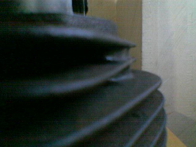

Vespino Inviato 9 Ottobre 2006 Segnala Inviato 9 Ottobre 2006 Raga, stesso problema con la corona di avviamento del volano, ma il px è un 150 del 2003 e il cilindro è un 177polini......ieri sera ho scapocciato perchè non mi aspettavo questo inconveniente. Servirebbero 4mm in meno sulle ultime due alette, ma guardando il travaso del Polini mi sa che se taglio con il flash, vado a finire dritto nel travaso......che faccio? Si può smontare solo la corona d'avviamento? Heeeeelp! Cita
Ospite Inviato 9 Ottobre 2006 Segnala Inviato 9 Ottobre 2006 qui c'è scritto chiaramente come fare...invece di tagliare di netto conviene fare le cose con calma, limi un pò e man mano provi se entra agevolmente. poi se vuoi stare sicuro lasci finire il lavoro al volano come ha detto kl01, ma non c'è pericolo, se vai "con calma" non rischi nulla... Cita
Vespino Inviato 9 Ottobre 2006 Segnala Inviato 9 Ottobre 2006 Il problema è che il Polini ha i travasi più grandi del DR e anche tagliando con tutta la calma e la precisione possibile, mi sembra che ci si avvicini troppo al travaso, rischiando di entrarci dentro..... E' possibile che la corona del PX 2003 sia più larga? Soprattutto: si può smontare la corona dal volano? Cita
Ospite Inviato 9 Ottobre 2006 Segnala Inviato 9 Ottobre 2006 Il problema è che il Polini ha i travasi più grandi del DR e anche tagliando con tutta la calma e la precisione possibile, mi sembra che ci si avvicini troppo al travaso, rischiando di entrarci dentro non so io l'ho fatto senza troppi problemi, lasciando finire il lavoro al volano i modo di non limare nulla in più del necessario, e comunque non sono certo l'unico che l'ha fatto con il polini... comunque volendo la corona del volano si può smontare, non ne sono sicurissimo ma dovrebbero bastare un paio di martellate ben assestate... Cita
Ospite Inviato 9 Ottobre 2006 Segnala Inviato 9 Ottobre 2006 Il problema è che il Polini ha i travasi più grandi del DR e anche tagliando con tutta la calma e la precisione possibile, mi sembra che ci si avvicini troppo al travaso, rischiando di entrarci dentro non so io l'ho fatto senza troppi problemi, lasciando finire il lavoro al volano i modo di non limare nulla in più del necessario, e comunque non sono certo l'unico che l'ha fatto con il polini... comunque volendo la corona del volano si può smontare, non ne sono sicurissimo ma dovrebbero bastare un paio di martellate ben assestate...Infatti non sei solo; anche io l'ho fatto nel 1999 su un PX nuovo e sempre col Polini.Se togli la ghiera perdi l'elestart, che può sempre tornare utile. Cita
