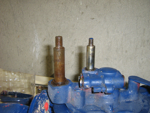

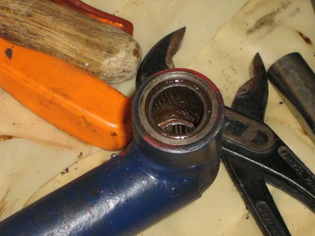

Ciao a tutti, come alcuni di Voi sapranno ho iniziato il "restauro" di una vespa 50 special, arrivato allo smontaggio della forcella i primi problemi "seri": AIUTO !!!!
Secondo voi devo cambiare i cuscinetti a rullo che si trovano sulla forcella?
Se si come devo fare?
Quando era montata la forcella aveva un p'ò di gioco nella zona del perno dell'ammortizzatore, un mio amico vespista mi ha detto che solitamente occorre sostituire proprio i perni che si usurano, ma a me sembra siano inseriti a caldo: è vero che bisogna sostituirli, come devo fare?
scusate la qualità delle foto ma qualcosa si capisce
Grazie e Ciao
Luca

ma secondo voi preventivamente durante una revisione-restauro andrebbero cambiati ?
Come faccio arimuovere i cuscinetti: li picchio fuori con un martello o c'è qualche anello elastico che li tiene fermi e che non vedo?
Grazie e Ciao
Luca
Ciao Luca!
ho fatto questo lavoro 1 mese fa, solo che la mia special aveva un cuscinetto completamente mangiato e c'erano rulli dappertutto... Obbligatoriamente da cambiare!!!
Io ho fatto così: ho preso un dado, di quelli per la chiave dinamometrica, del diametro della gabbia a rulli, e con la mazzetta di gomma ho calcato la gabbia all'interno del foro. Infatti tra le 2 gabbie a rulli c'è dello spazio (infatti se guardi, ci corrisponde un dado ingrassatore), dove ci va a finire il grasso. Una volta che la prima gabbia è entrata, ho messu un secondo dado dello stesso diametro, e dai e ridai, con la mazzetta di gomma le gabbie vecchie sono uscite. Poi una bella pulitina, e gabbie nuove.
Per montarle ho usato un banalissimo trucco: le ho tenute per un'ora in freezer, per mezz'ora ho arroventato il corpo-forcella con un "driller" (il phon che serve per sciogliere il catrame, arriva fino a 400┬░C. In mancanza va discretamente bene anche un comunissimo asciugacapelli). Infine, coi guanti e la solita amica mazzetta, un colpetto et voilà, gabbie a rulli montate in 30 secondi senza fatica alcuna.
Per i mozzi, i miei erano ancora buoni, un pochino di gioco ci va. Se vuoi sostituirli, il procedimento è identico.
Spero di esserti stato utile!
ciao
Fabio

Cavolo un'ottima idea oggi provo, ma scusa invece per i cuscinetti nuovi dove vado a comprarli, ho cercato su internet ma non riesco a trovare niente , qualche buona ferramenta o qualche officina Piaggio ?
Oggi pomeriggio poi vado a farmi fare il preventivo da Vespainter, poi ti faccio sapere.
Grazie e Ciao
