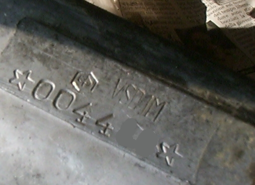

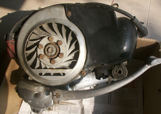

L'altro giorno ho comprato questo motore.
Il proprietario me l'ha venduto credendo che fosse di un PX 150,ma quando gli ho dato una grossa pulita è uscita la sigla VSD1M.
Indagando ho scoperto che appartiene ad un Rally 180 del 1968.

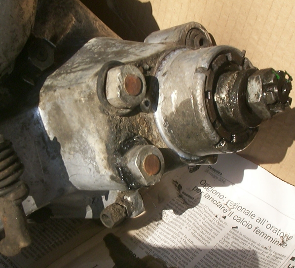

Il motore è funzionante ma ha un problema.
L'avevano usato per fare un arganello per trasportare legna.

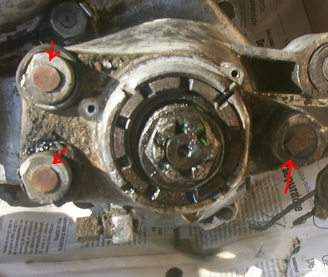

Per utilizzarlo in quel modo sono stati tagliati i perni dove si fissano le ganasce posteriori e l'apri ganasce del freno posteriore.
Per l'apri ganasce non c'è problema a sostituirlo.
Ma per i perni (indicati dalle frecce a sinistra) che posso fare??
Ho notato che i perni NON sono un blocco unico con il blocco motore perchè di materiale diverso.

scaldando molto l'alluminio dovresti poterli cavare..
Magari prima forali e filettali in mosdo da poterli tirare.
che io sappia sono infilati a pressione quindi sostituibili..

Avevo gia l'idea di forarli direttamente del loro diametro, Il problema è quanto sono profondi nel alluminio!
secondo me dovresti riuscire a toglierli, magari come dicono filettandoli e facendoti un estrattore artigianale scaldando bene l'alluminio, ma occhio a non rompere i carter, sennò chiedi ad un officina di rettifica. i perni una volta che hai il diametro e lunghzza li fai d'acciaio al tornio e riproduci la scanalatura dei seeger, falli di qualche centesimo in più del foro e li metti a pressione a caldo

blak, non fare cazzate, non puoi rischiare di allargare le sedi, fai un foro largo il 50% del totale, filettalo e ficcaci un bullone, poi scaldi l'alluminio con il flambatore e vedi che escono, così poi il tornitore ha la misura esatta per farli nuovi, altrimenti rischi di forare troppo e rovinarlo per sempre, oppure di lasciare dentro un pezzo e rovinarlo comunque.... ocio....
Ma i perni sono dentro solo a pressione o hanno un minimo di filetto??

a parte gli scherzi, quoto Tormento. è un lavoro delicato, se sbagli e i nuovi perni non sono dritti non freni più. trova una buona officina di rettifica a fallo fare ad un tecnico con gli strumenti adatti. quanto al fatto se devi smontarlo o meno, portaglielo così e fattelo dire da loro.

onestamente non lo so ma secondo me sono messi per bene, visto che cmq su essi si scaricano dei bei carichi e non devono spaccare i carter che sono di lega di alluminio e quindi più deboli dei perni stessi.. tra l'altro occhio che provando a toglierli da solo c'è il rischio che se afferri per bene i perni e li tiri, acnhe scaldando non è detto che basti.. se sono filettati rischi scaldando che tirando ti si lesionino i carter o che la lega si strappi distruggendoli.. quindi ribadisco di farlo fare in rettifica. un buon rettificatore saprà toglierli e cambiarli, e se il ricambio non esiste troverà sicurameramente una buona officina meccanica (tipo quelle che fanno gli ingranaggi e le ruote dentate per capirci) che avrè i mezzi e le macchine per toglierteli senza danno , rifarteli al tornio meglio degli originale e rimetterli, facendo un ottimo lavoro specie se sono calettati a caldo per interferenza.probabilmente però dovrai portr loro il carter nudo e credo smontando tutto... l'unica prova per evitare la trafila è controllare se i perni non siano semplicemente avvitati, prova a vedere da un ricambista se esistono come ricambi e se hanno la base filettata, in quel caso basta svitarli e via.
