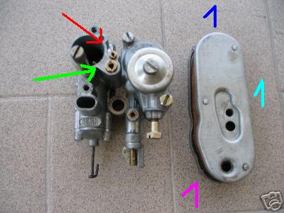

Grazie .... ! ma aspetta un'attimo , ok cambio il getto ... provo prima il 105 come dici tu e poi vediamo, ma quale getto ??
Sono un pochino inesperto in queste cose... visto che cè un getto piccolo e poi uno grande... quali dei 2 ?
inoltre il foro sul filtro, dove esattamente ?
ti allego foto per capirci meglio -
carburatore_126.jpg.fa09addf76f98933527e
carburatore_126.jpg.3c006f5c67f0774f854a
sviti dove indica la freccia verde, e poi estrai il pezzettino finale che sarebbe il getto (se non riesci a mano puoi aiutarti con una pinza). per quanto riguarda il foro, nella foto non si vede, ma girando sottosopra il filtro c'è un incavo a forma di cuore (più o meno). il foro va fatto in quell'incavo in modo che poi montando il filtro il foro in qustione si trovi sopra il getto del max.
ti consiglio di montare un 108 per il rodaggio, poi se troppo grassa passi al 105
