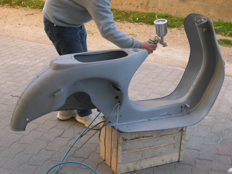

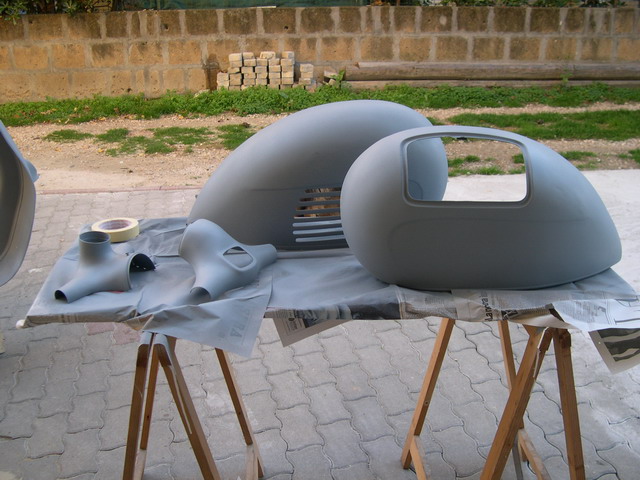

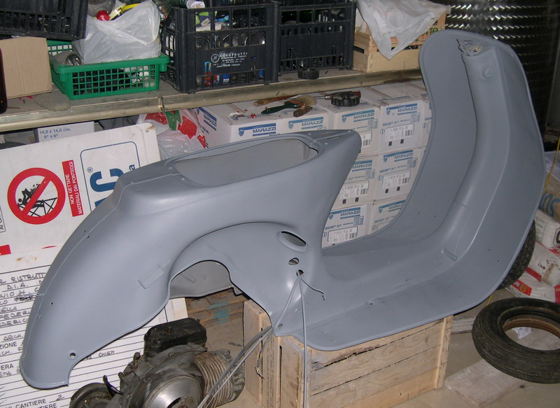

le foto che vedi sopra le ho fatte subito dopo aver ripreso la vespa dal sabbiatore.
preparati ad un lungo lavoro, fino ad ieri, a parte smontare tutti i pezzi non ho fatto nient'altro.....ed è passato già un mese!
oggi ho dato la prima mano di primer epossidico!
per fare tutta la vespa in due passate e qualche ritocco, ho calcolato che servono circa 600cl o corrisopondenti 1kg.
il colorificio mi ha dato una confezione da 900g e oggi ne è avanzata poca, spero mi basti per finire la parte di sotto e qualche ritocco.

Ciao Gatto anche io sono nella tua stessa fase, ho appena passato il primer, mi hanno consigliato con un pennellino di farne entrare anche nelle piccole fessure che si sono create tra le lamiere (ex all'imboccatura del piantone sterzo, zona giunzione pedane e tunnel centrale ecc..) così una volta verniciata non sputa più ruggine.
Io l'ho fatto, alla fine siamo ancora in una fase dove si può intevenire ancora con il pennellino.
Per la verniciatura vai di nitro o bicomponente?
Prima di dare il fondo io do una passata mooolto leggera con carta abrasiva per le imperfezioni e per fare aderire meglio il fondo.
Ciao.
ottimo consiglio, infatti alcune parti soprattutto quelle all'interno, sono difficili da raggiungere con la pistola.
userò vernice bicomponente, però non so che colore di fondo dare, tu sai qualcosa?
il prossimo passo sarà quello di stuccare, ci sono dei piccoli colpi sulla pedana, dove inizia la curvatura e alcuni bozzi sui cofani.
non l'ho mai fatto prima d'ora ma spero di imparare a farlo.

Ciao Gatto, ho visto che hai sabbiato il perno del freno post....carteggialo alla fine prima di inserire il pedale...adesso però coprilo con del nastro come la sede dei cuscinetti dello sterzo altrimenti poi ti tocca raschiare il colore.Per la stuccatura puoi procedere o dopo aver dato una mano di primer o dopo la prima mano di fondo.
Se dai una mano di fondo, stucchi e carteggi e poi una seconda mano di fondo, secondo me ti rendi conto meglio delle eventuali imperfezioni....tempo fa ho tentato di aprire un topic per ottenere una procedura di verniciatura ottimizzata ma non ha avuto successo....
