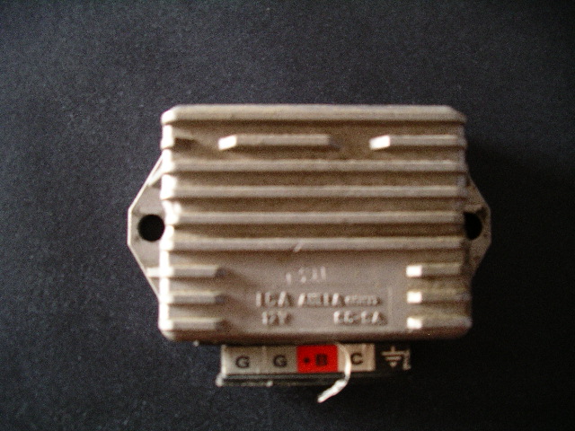

Mi trovo nella condizione di dover sostituire il regolatore di tensione sul mio PX125E.
Ho pensato di montarvi quello proveniente da un PK125, si intende usato.
Trascurando le probabilità che sia in condizioni migliori di quello che già monto, non dovrebbero esserci problemi di compatibilità esatto?
Essendo questo a cinque poli potrei investire i 48€ riparmiati per acquistare una batteria che alimenti le varie ed eventuali periferiche.
La scritta che riporta è la seguente:
ICA Aulla (italy)
12V c.c-c.a

Tu pensa che sotto al 200 ho messo quello del vespino 50 elestart gia da 1 anno.
Vai tranquillo.
se proprio vuoi andare sul sicuro con 13/14 euro prendi un regolatore nuovo marca RMS che non è male.. e almeno è nuovo.. certo se riescia a prendere un ducati originale usato a buon prezzo meglio ancora, ma nel dubbio valuta l'RMS come alternativa.
cmq per avere un'oidea di massima sullo stato del regolatore giralo, se è bruciato nel 90% dei casi lo strato di resina rossa o blu che lo sigilla dietro presenta una o più bruciature e punti emtallici che fuoriescono.. se li trovi al 90% è bruciato
