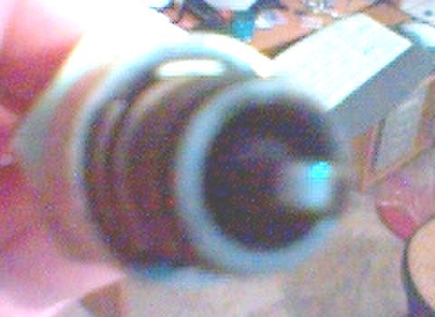

ciccio_27 Inviato 20 Novembre 2006 Autore Segnala Inviato 20 Novembre 2006 Vi aggiorno: 1) Ho controllato tutto ciò di elettrico...c'era solo un filo sbucciato (quello del clacson). Tutti i dispositivi luminosi funzionano perfettamente e l'intensità è costante. 2) Ho scoperto che le candele non le brucia, o meglio le annerisce...diventano nero fumo man mano che si fanno KM e il motore si riscalda. La candele (tutte) se ripulite rifanno ripartire la vespa ma, si spegne e non mantiene il minimo. 3) Se monto una candela nuova, la vespa va bene ma singhiozza ai bassi giri fin dall'inizio...il singhiozzo e il mancamento a minimo aumenta man mano che si fanno km. Se provo a svitare la candela è nera come in foto (ALLEGATO) Posso escludere qualsiasi problema elettrico se le candele non si bruciano? E' un problema di carburazione? Domani porto la vespa e provo a farci sostituire il carburatore o i getti? Che potrebbe essere???...possiedo vespe da tanti anni ma non mi era mai capitata una cosa simile (il meccanico è sempre lo stesso da una vita ) Cita
Tormento Inviato 20 Novembre 2006 Segnala Inviato 20 Novembre 2006 allora tutto sta a capire se la candela annerisce se hai una carburazione troppo grassa oppure se hai qualche problema a livello di bobina e quindi non essendo la scintilla fatta bene porta problemi.. i getti sicuro che siano quelli giusti? la vite aria minimo dietro al carburo è svitata correttamente di due giri e mezzo ? perdonami ma la foto è sfuocata e sovraesposta e non si vede un granchè, ma si intuisce che è tutto nero. sembrerebbe un problema di carburazione, ma se hai una foto + chiara.. Cita
ciccio_27 Inviato 20 Novembre 2006 Autore Segnala Inviato 20 Novembre 2006 Non riesco a fare una foto migliore perchè è una fotocamera scadente cmq LA CANDELA è NERO FUMO SCURO Allora posso aggiungere - Centralina, volano, bobina sono nuovi - la miscela la faccio al 2% precisa (sono stato accusato di mettere troppo olio). - la vespa fa un bel pò di fumo bianco (soprattutto all'inizio)---> ma credo sia normale - la vite dietro (quella dove c'è il tappo in gomma) è regolata a 2,5 - inoltre la candela si annerisce man mano che la vespa gira...ma non sono sicuro che si annerisca con ripetute accensioni...Mha! Cita
Tormento Inviato 20 Novembre 2006 Segnala Inviato 20 Novembre 2006 ti avevo chiesto io della miscela, scusami. cmq dalla foto l'elettrodo centrale pare scuro, quello laterale pare pulito e metallico, non bagnato.. di solito quando la candela si bagna per carburazione anche l'elettrodo laterale è umido, ma forse l'hai pulita o asciugata prima di fare la foto.. cmq qui da me le bobine prima di venderle le provano con una macchinetta, qualcuna difettose è venuta fuori .. anche se di solito la bobina si rompe e passa la paura, e cmq il difetto lo comincia a dare quando si riscalda. un vero mistero.. Cita
