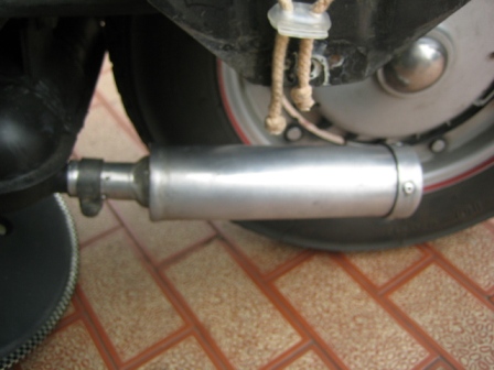

Io ho montato un silenziatore su un padellino modificato tipo:
non-mi-ricordo-il-nome-ma-c'è-un-post-in-materia-molto-chiaro-e-preciso.
Il silenziatore in questione è di fattura artigianale(l'ho fatto io una decina di
anni fa e l'ho montato su svariate marmitte a espansione e non)esteticamente
è appagante,spunta di circa 2/3 cm dalla fine della ruota di scorta,da dietro si nota
quel tanto che basta,quel poco di rumore in piu' che fa il padellino modificato
l'ha coperto del tutto,siccome che è in alluminio l'ho anche lucidato,non rende
una cippa di piu',e soprattutto non tocca nella gomma di scorta.
Certo,se qualcuno di voi Volisti mi spiegasse come si fa a inviare le foto nei post
tutto sarebbe piu' facile, piu' coreografico,piu' appagante, ma tant'è....
Ciao a tutti dal Vesparolo.

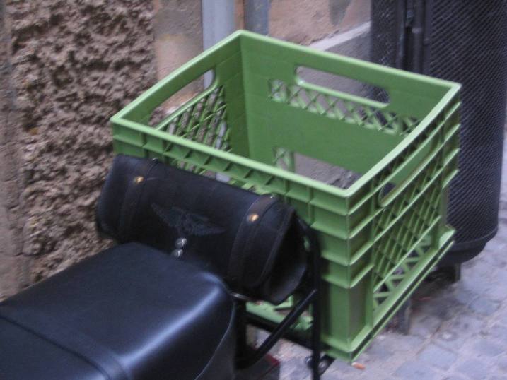

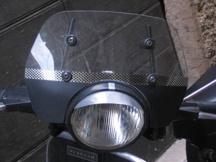

ma nooooooo :lol::lol::lol: tanto lavoro per fare un silenziatore che abbia solo funzione estetica, e poi mi rovini tutto con quella cassetta lì? :lol: e neanche il cupolino mi ispira granchè :roll:
però il silenziatore fa la sua figura, discreto ma originale...ma non ti fonde la ruota di scorta dopo un pò?
La cassetta è eccezionalmente montata perchè dove sto restaurando il 200 è distante da casa
mia e per non fare avanti-indietro con il px con tutti gli articoli da montare,ed essendo il locale
situato in pieno centro storico,e quindi automobili off-limits,riempio la cesta e via.
Il cupolino era in origine un parabrezza per sputerino(per la precisione booster)trovato
vicino a un cassonetto,rotto nella parte inferiore,completo di attacchi.Non sara' il massimo
pero' l'aria dal viso me la toglie abbastanza.Il silenziatore?Lui silenzia il padellino originale
aperto,e considerando che l'ho costruito una decina di anni fa,mi ci sono affezionato.

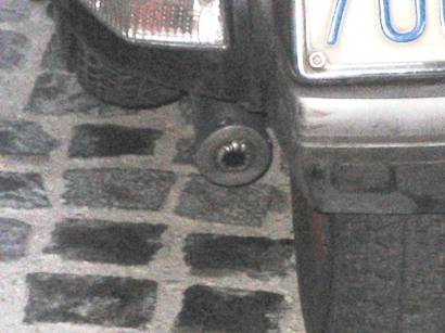

NEIN! Tra il silenziatore e la ruota di scorta ci passano due dita.

Cupolino fai-da-te...Il TONAZZO? NO,GRAZIE! :twisted:
E per finire...Trasporti Eccezionali... :wink:
Ciao Vesparolo, ho visto il tuo cupolino che mi ha preso molto... siccome il cuppini non mi soddisfa volevo farne un altro artigianale, ma non ne ho assolutamente idea delle misure da prendere e dei modi di lavorare il plexiglass...
Ti ringrazio in anticipo qualora tu voglia aiutarmi...
Puoi contattarmi anche per MP...
Ciao. Clafo.
Ciao Clafo.Per le misure è un po difficile,perchè in realta' non ci sono.Ho usato un pezzo di cartone per fare
la sagoma di come,in linea di massima,doveva venire fuori,un vecchio parabrezza (rotto)di uno sputerino,
dremel con dischetto simile al flessibile (frullino,da noi lo chiamano cosi)per tagliarlo nella zona faro,
trapano a colonna per fare i fori per gli attacchi,una pistola ad aria calda per dare una piga il piu' possibile
avvolgente, nei limiti,e un po' di culo,che non guasta mai.Guardando il tuo avatar ,mi sono accorto
che se della provincia di Rimini,io sono di Pesaro e ho conservato la sagoma....
P.S. Nessuno mi ha chiesto notizie del "CAMOUFAGE POSSO MA NON VOGLIO" strano...

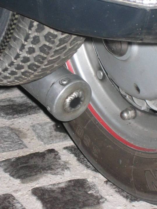

Il silenziatore è "Garage Made" creato,allora,con le mie manine da sedicenne
(nulla a che vedere con le manacce da quarantenne di adesso)con materiali di
recupero,fatto saldare da un artigiano ormai scomparso ed è stato montato
su numerose marmitte,dalla DEGANELLO per il Ciao,alla PROMA anni '80
per l'ET3.Nonostante l'eta' svolge egregiamente il suo dovere,naturalmente
ho sostituito il materiale fonoassorbente.
Non devo smontare la marmitta,in caso di foratura,perchè è fissato con una
fascetta,nella fattispecie la fascetta che stringe il tubo del sellino del Ciao,
basta una chiave da 11,smonti il silenziatore e via.

Vesparolo,da come vedo sei un grande del fai da te!ti ringrazio tanto x le dritte che mi hai dato,ma potresi spiegarmi prcismente,passo dopo passo,cosa hai fatto x mettere il silenziatore al padellino!scusami se sono seccante,ma vedo che hai fatto un lavoro efficente e nn hai lasciato niente al caso
Ciao,Pespa,saro' lieto di accontentarti appena avro' il tempo smontero'
il silenziatore e lo misurero' in lungo e in largo.
Postero' anche fotografie del suddetto con e senza padellino.
Ti saluto e tieni d' occhio questa discussione,prossimamente.
