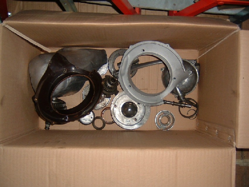

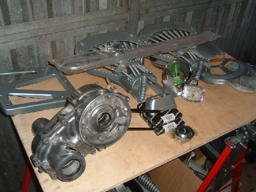

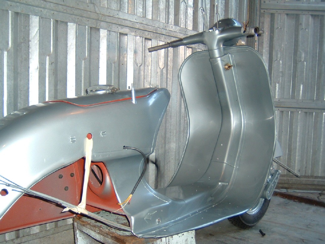

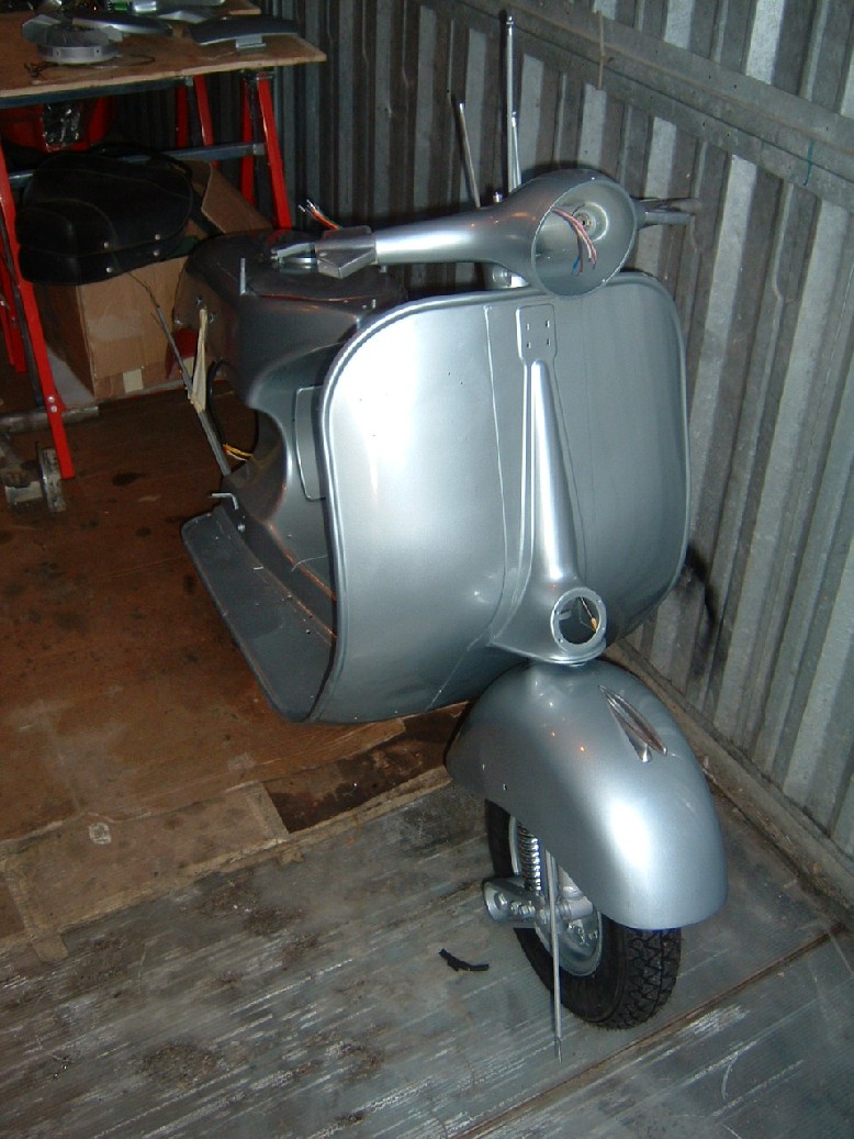

cristian-91 Inviato 11 Dicembre 2006 Segnala Inviato 11 Dicembre 2006 Ciao a tutti,oggi ho avuto modo di fare qualche foto alla VB1 che io e mio papa' stiamo restaurando,attualmente la stiamo rimontando ma non possiamo proseguire con i lavori perchè siamo in attesa dell'albero motore rimbiellato e del cilindro rettificato,che sono ancora dal ricambista. Stamattina abbiamo pulito i carter e diversi pezzetti (bulloneria,clacson...). Posto qualche foto... Avanti con i commenti e le critiche... Cita
Pushpull762003 Inviato 11 Dicembre 2006 Segnala Inviato 11 Dicembre 2006 Hai trovato una guarnizione in sughero nella sede del serbatoio? Io l'ho vista parecchie volte come ricambio, ma quando l'ho smontata di guarnizioni nemmeno l'ombra.... Cita

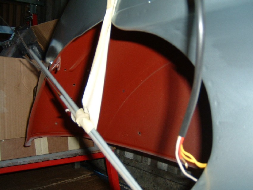

cristian-91 Inviato 11 Dicembre 2006 Autore Segnala Inviato 11 Dicembre 2006 L'interno rosso e il vano carburatore non completamente rosso,dev'essere così vero?Il bicchierino del rubinetto benzina è in ferro... Cita
cristian-91 Inviato 11 Dicembre 2006 Autore Segnala Inviato 11 Dicembre 2006 Alcuni pezzi gia' pronti e tutti o quasi i pezzi del motore gia' puliti. Il convogliatore dell'aria suo è in bachelite e come si vede dalla foto è perfetto,pero' mi piacerebbe montarci l'altro in alluminio che si vede li a fianco che deve ancora essere un po' pulito...secondo voi quale sta meglio? Cmq di guarnizioni di sughero non ne ho trovate ma so che ci vuole quindi quando arriveremo al montaggio delle selle e quindi del serbatoio la mettero'...per ora il serbatoio sta li' solo per non ingombrare... Cita

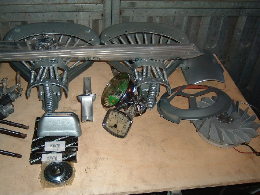

cristian-91 Inviato 11 Dicembre 2006 Autore Segnala Inviato 11 Dicembre 2006 E le coperture delle selle,perfette ma ancora da pulire... Ho pero' il dubbio che queste due selle siano entrambe delle selle anteriori...anche i telai sono uguali che ne dite? Cita

cristian-91 Inviato 11 Dicembre 2006 Autore Segnala Inviato 11 Dicembre 2006 Allora,l'interno del vano carburatore è verniciato giusto vero?Uno me l'ha gia' confermato e vorrei esserne sicuro... C'è il rosso con solo il ''fumo'' del grigio azzurro... Cita

cristian-91 Inviato 11 Dicembre 2006 Autore Segnala Inviato 11 Dicembre 2006 Ma siete d'accordo con la verniciatura del vano carburatore? Secondo voi 120 euro di imbiellaggio sono tanti? Cita
PowerArt Inviato 11 Dicembre 2006 Segnala Inviato 11 Dicembre 2006 Anche io ne sto restaurando 1,il vano carburatore è verniciato giusto ma il bicchierino deve essere di vetro(nella mia è Cosi).ma dalle foto lo stemma piaggio non l'hai ancora attaccato e visto che ha le linguette da fermare all'interno adesso come fai che hai gia montato il canotto?ah....2 selle della vb1t non è da tutti. Cita
cristian-91 Inviato 11 Dicembre 2006 Autore Segnala Inviato 11 Dicembre 2006 Il bicchierino era gia' così ma penso di metterne uno in vetro che mi piace di piu'...Per lo stemma,devo ancora montarlo perchè non l ho ancora comprato e il ricambista da cui vado di solito faceva il ponte...appena ce l'ho lo metto. Per le selle...intendi avere sia quella anteriore che quella posteriore oppure averne due uguali?Secondo me quelle due sono entrambe anteriori... Cmq,hai qualche foto da postare della tua? Ciao!! Cita
PowerArt Inviato 11 Dicembre 2006 Segnala Inviato 11 Dicembre 2006 la mia è in carrozzeria,di pronto ho solo il motore.l'imbiellaggio l'ho pagato cosi anche io.meglio spendere che poi pentirsi. a vedere le tue selle sono 2 anteriori,questo tipo di sella è abb raro e soprattutto caro,non venderla x nessun motivo l'altra tienila soprattutto se son conservate! sulla mia mancava sella e porta pacchi,gli ho trovati a novegro ma cè andato mezzo stipendio,pero son conservati e belli. Cita
cristian-91 Inviato 11 Dicembre 2006 Autore Segnala Inviato 11 Dicembre 2006 Si infatti ho notato che sono molto care,per fortuna io ho queste due che sono perfette,ancora con l'etichetta A.Rejna come nuova su entrambe e poi ne ho ancora altre due che pero' hanno la copertura un po' scucita e sono su un'altra Vb1.Come sella post. vorrei mettere quell'altra anche se anteriore perchè altrimenti rivestendo quella post. che ho sull'altra Vb1 si noterebbe sicuramente la differenza di colore...quindi mettero' quella anteriore anche se non dovrebbe stare li... Per il resto noi invece manca proprio il motore perchè per chiuderlo ci mancano albero motore e cilindro.Per il resto c'è tutto (o quasi) ed è stata fatta tutta ''home made'' verniciatura compresa...PowerArt di dove sei?Non dire il paese..basta la provincia... Ciao! Cita
