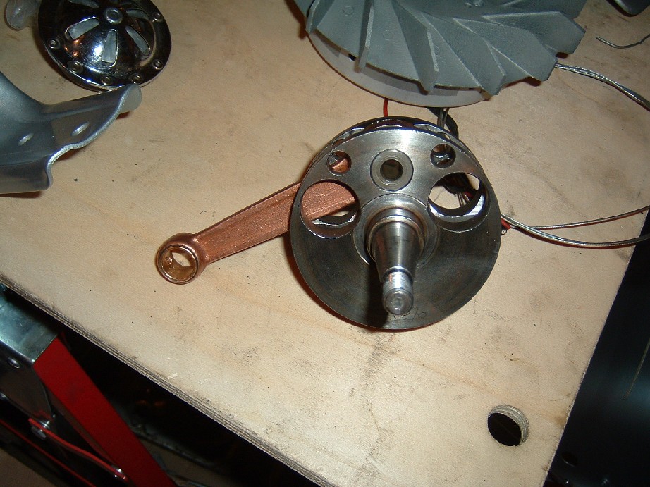

Questa sera sono arrivati cilindro e albero motore,quindi è partito il rimontaggio,il motore è quasi chiuso.
Tu Christian come hai fatto a mettere in forma i bordi dello scudo?
La nostra a dire il vero era in buono stato in quanto a scudo e bordo,abbiamo dovuto 'tirare su' qualche bollo ma senza usare stucco per niente...

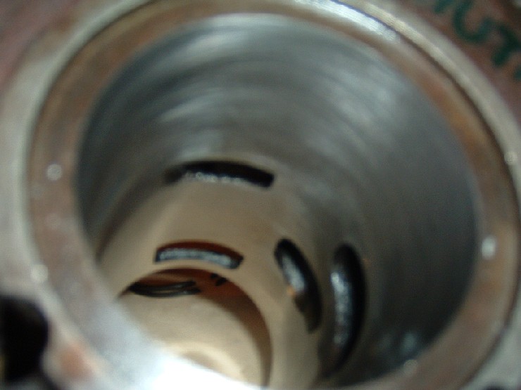

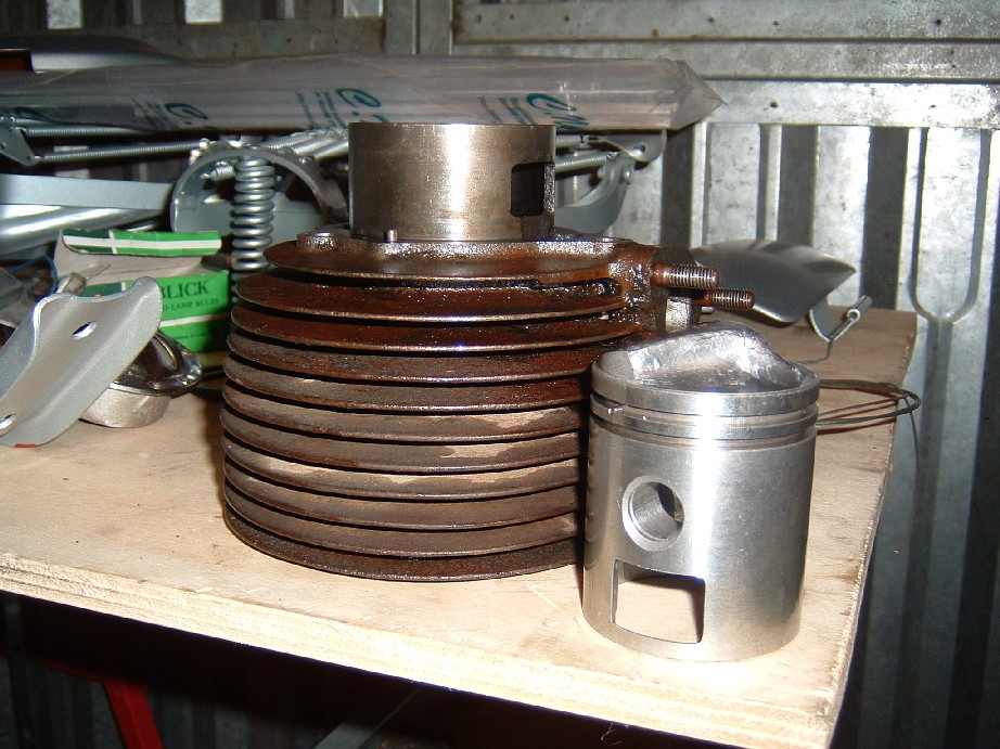

Posto le foto di albero motore e cilindro...fra qualche giorno sara' gia' sicuramente in strada!
Scusate,la foto del cilindro interno è un po' sfocata perchè l ho fatta in garage...

Bel lavoro come sempre. La prossima volta che porti in rettifica un cilindro fagli fare anche la pallinatura sulle alette così riporta la ghisa come in origine dalla fonderia. A questo punto pulisci le alette con solvente o quant'altro (basta che non ci sia acqua) e, dopo aver tolto i residui, spruzza sopra il cilindro un trasparente per marmitte così eviti l'arrugginimento e il tuo cilindro rimarrà intonso come uscito di fabbrica.
E' una finezza, forse esagerata, però costa molto poco attuarla.

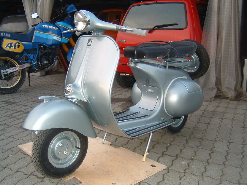

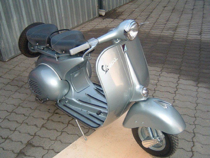

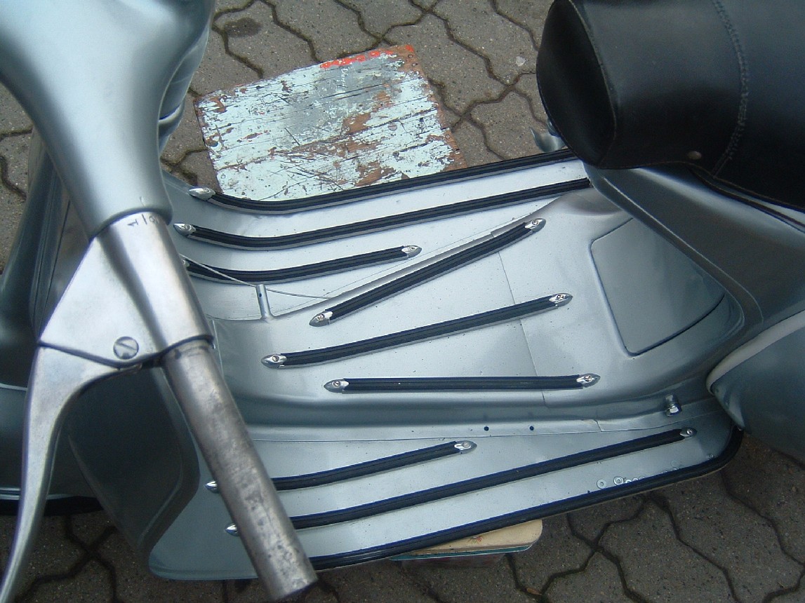

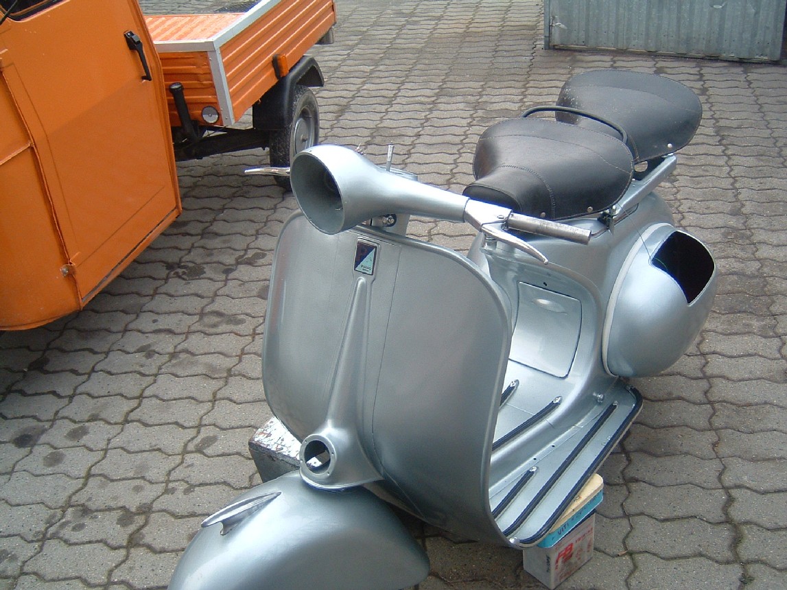

Ed ecco le foto,le prime di stamattina e una fatta questa sera con il buio...domani qualche foto con il sole...anzi...nebbia :lol: ...che ve ne pare?A me piace tantissimo...manca ancora la scritta ''usare miscela...'' e l 'adesivo ''rodaggio...'' e qualche altra piccolezza...e poi la ruota di scorta montata dietro la sella posteriore...oggi ho fatto un primo giretto in cortile...sembra appena ritirata da una concessionaria...
Avanti con i commenti e le critiche!

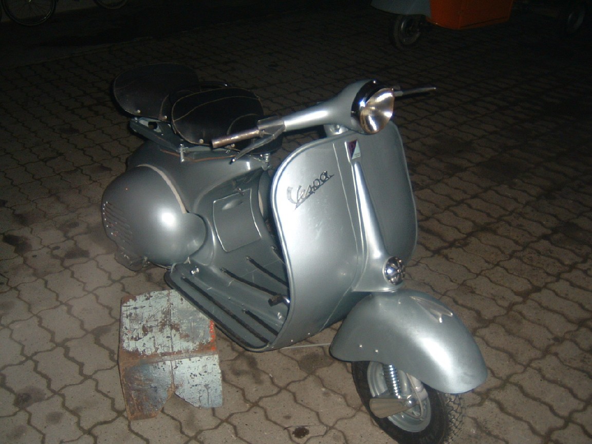

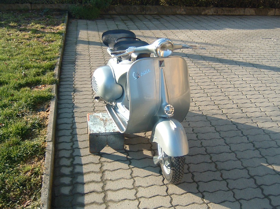

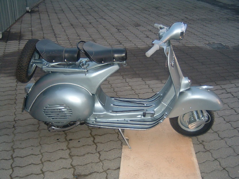

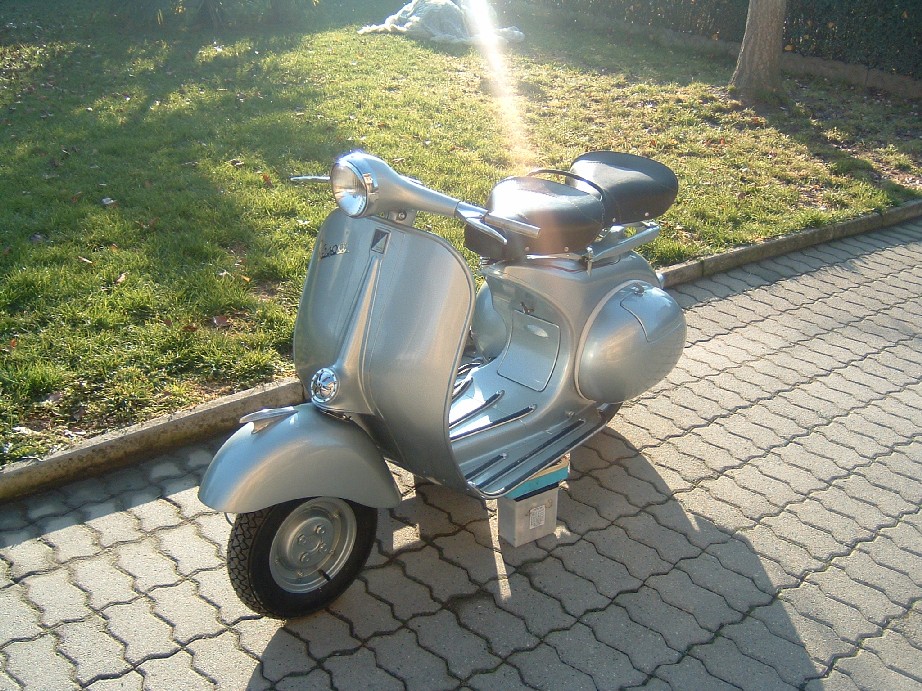

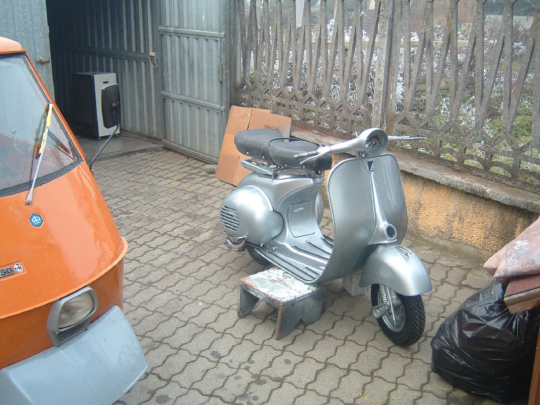

Ciao a tutti!Come promesso ecco due foto...a presto altre...mancano ancora:il cavalletto,che adesso è gia' montato,la ruota di scorta montata dietro il portapacchi,lo scudetto anteriore,l'adesivo rodaggio e qualche altro particolare...
Giudicate!!!E buon anno a tutti!!!Ciao!!!

Beh che dire, stupenda!
Mi hai fatto venire la voglia di cominciare subito il restauro della mia che aspetta da un pò sotto un telo causa restauro di un'altra vespa!
Complimentoni!

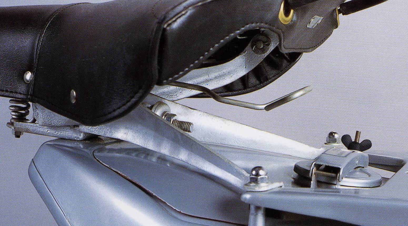

Stesso colore della vespa,in tinta.Nel frattempo adesso è montato tutto a posto,molle cavalletto e piedini,appena c'è il sole faccio una foto e ve la mostro tutta finita per bene,e poi appena si sta meglio,via con l assicurazione!Ciao e grazie a tutti
Stesso colore della Vespa,in tinta.Nel frattempo adesso è montato tutto a posto,molle cavalletto e piedini,appena c'è il sole faccio una foto e ve la mostro tutta finita per bene,e poi appena si sta meglio,via con l assicurazione!Ciao e grazie a tutti
Attenzione, ci sono pareri discordanti.....a me risulta color alluminio.
sella_203.jpg.53debf1c786dabe592d0b64258
sella_203.jpg.bb23774f43831ae015a69b5838
A me risulta debba essere in tinta,così come anche sulle VNA,VBB ecc...
Sinceramente non so che dire, la foto che ho postato è stata presa paro paro da vespatecnica, non è la prima volta che parlo con qualcuno di problemi di colore del telaio della suddetta e di altri particolari, purtroppo non salta mai fuori nulla di definitivo. Se la fai vedere all'ispettore Fmi....dimmi che ti dice, anche io devo restaurare la mia.....
