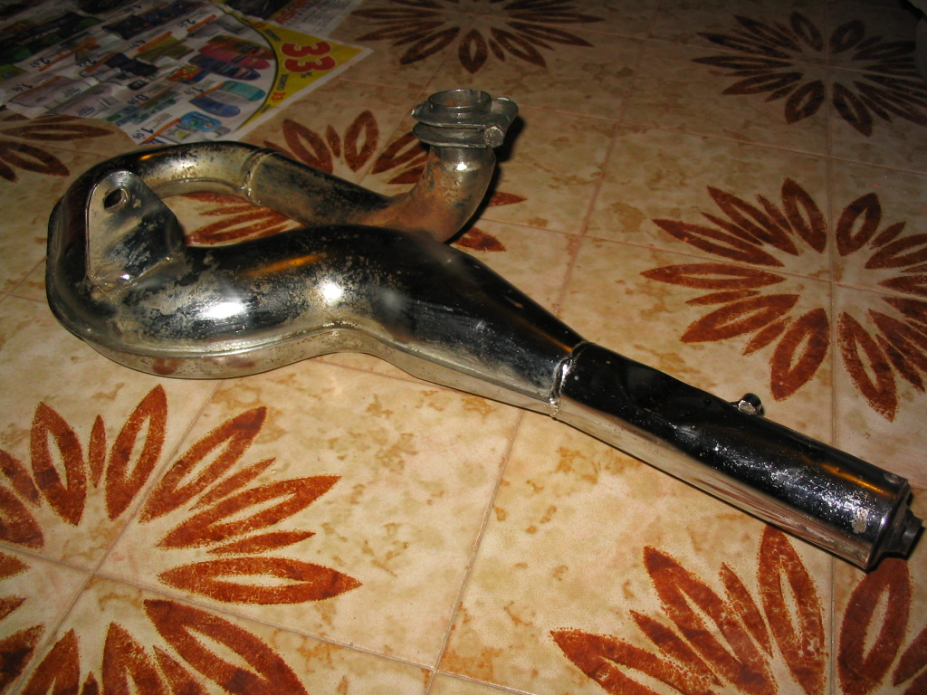

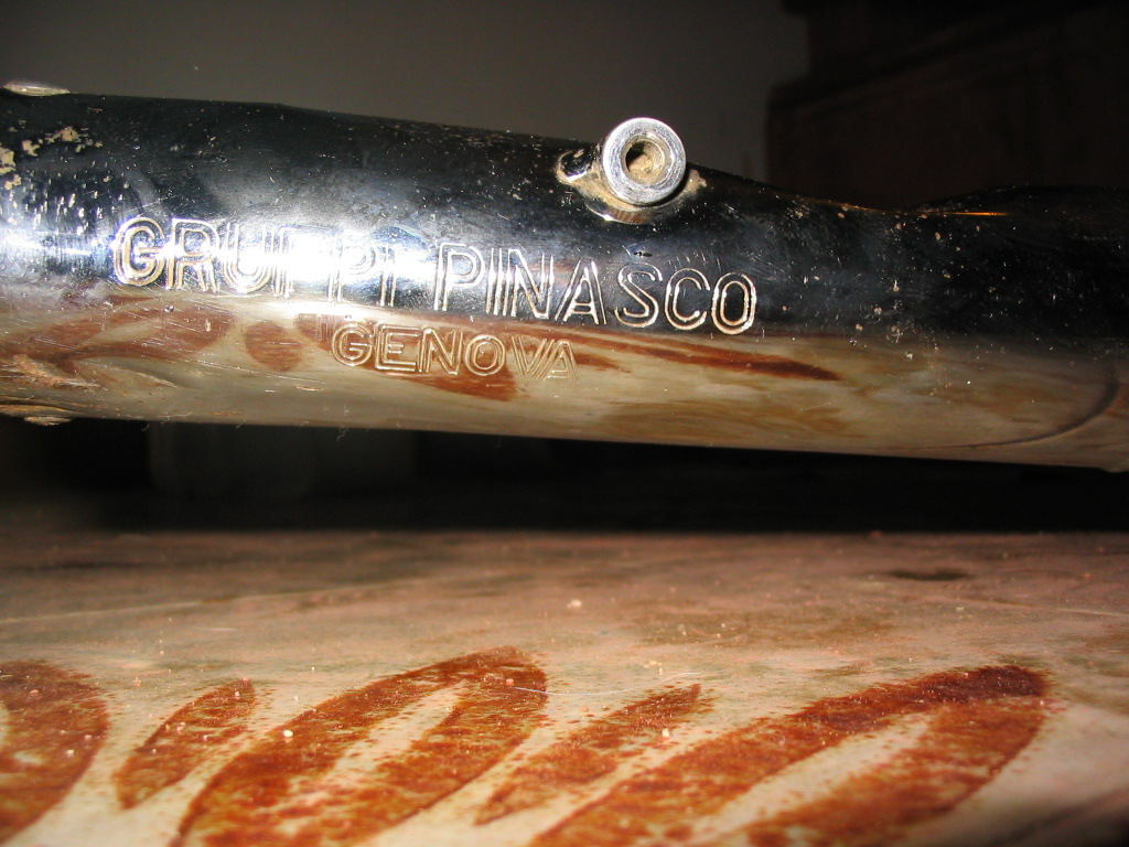

michele83 Inviato 7 Febbraio 2007 Segnala Inviato 7 Febbraio 2007 ho trovato questa pinasco al rottamaio!!!x poko andava in fonderia!!! ma l'ho salvata!!! Cita
Davide74 Inviato 20 Marzo 2007 Segnala Inviato 20 Marzo 2007 Trattasi già del modello nuovo, visto il supporto in zona silenziatore. Bel c**o che hai avuto. Lucidala bene e blocca in qualche modo la ruggine. Io l'ho comperata nuova l'anno scorso e non me pento, anche se ho sborsato un bel pò di euri................ Cita
