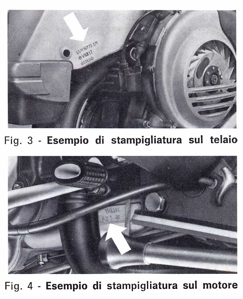

p1980x Inviato 24 Aprile 2007 Segnala Inviato 24 Aprile 2007 ok tutto chiaro ora mi servono solo 2 spiegazioni agiuntive scusa ma sono un pò tardo sai indicarmi sul p125x dove sono: 1 il numero di telaio (ti prego non dirmi di levare il cofano destro e guardare in basso in basso a sinistra al motore dove ci sono quelle cifre tutte cancellate dalla vernice ) 2 il numero del motore Cita
GiPiRat Inviato 24 Aprile 2007 Segnala Inviato 24 Aprile 2007 ok tutto chiaro ora mi servono solo 2 spiegazioni agiuntive scusa ma sono un pò tardo sai indicarmi sul p125x dove sono: 1 il numero di telaio (ti prego non dirmi di levare il cofano destro e guardare in basso in basso a sinistra al motore dove ci sono quelle cifre tutte cancellate dalla vernice ) 2 il numero del motore La sigla e il numero di telaio sono esattamente lì, come puoi vedere più sotto. Se non si leggono, armati di sverniciatore e di una spazzola d'ottone morbida e falli risaltare, poi coprirai con antiruggine diluito e vernice trasparente. La sigla del motore è sul braccio supporto del motore, se non la vedi, pulisci il braccio con uno sgrassatore. Ciao, Gino Cita
p1980x Inviato 24 Aprile 2007 Segnala Inviato 24 Aprile 2007 ciao ti ringrazio molto per le informazioni: nel caso a causa di un pò di ruggine non riuscissi a vedere il numero di telaio neanche dopo la sverniciatura sarebbe grave?nel senso che non posso piu circolare asoslutamnte giusto?o solo nel senso che non posso iscriverla al registro storico? ho letto che c e la possibilità di ripunzonare i numeri, conviene? Cita
GiPiRat Inviato 24 Aprile 2007 Segnala Inviato 24 Aprile 2007 Se la vespa ha i documenti in regola e i numeri non sono leggibili, puoi rivolgerti alla motorizzazione per ripunzonarli. Ciao, Gino Cita
