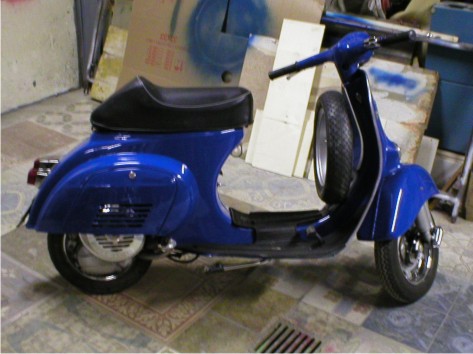

Salve ragazzi, c'è qualcuno di voi che conosce le caratteristiche dl 102 dr (giri, cavalli)?
Se lavorassi i travasi guadagnerei qualcosa?
Ho sentito che il dr ha le fasi alte cosa vuol dire?
Cosa guadagnerei montando un volano alleggerito?
Io monto una configurazione:
Gruppo termico: 102 DR
Albero: originale
Marmitta: Sito a Siluro
Frizione: 4 dischi con molla rinforzata
Carburatore: dell'orto 16/12 originale della 50 R (in arrivo dell'orto 19/19)
Rapporti: originali 18/67 DE (ma con ruote modificate da 9 pollici a 10 pollici allungando i rapporti)
Mi piacerebbe sapere secondo voi a occhio e croce quanti cavalli avrebbe la mia vespa con questa configurazione e quanti se ne aggiungerebbero con le modifiche riportate sopra....
vi ringrazio e spero di ricevere risposte.... :roll:
