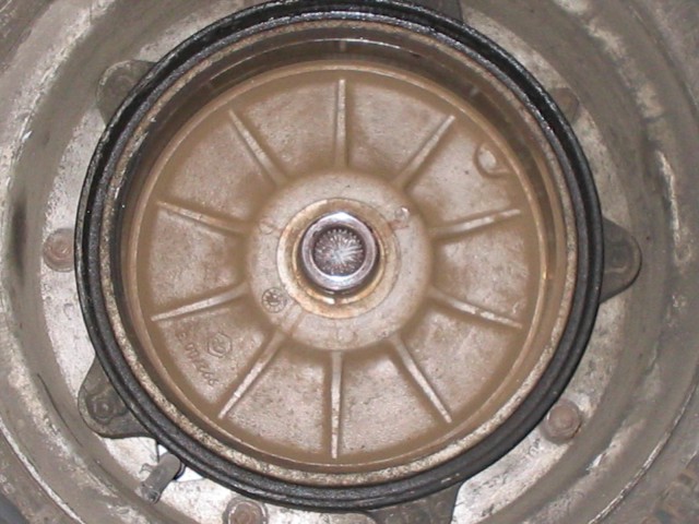

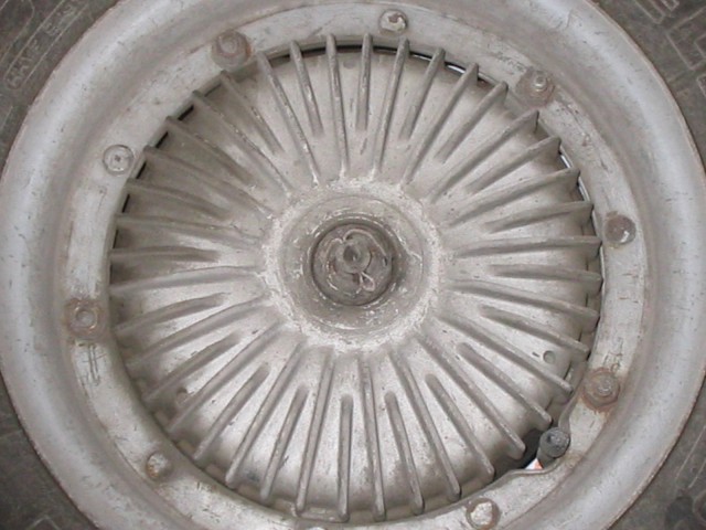

cmq te lo ribadisco anche qui come in PM.mi sono espresso da cani, ma nella sostanza a causa di un difetto di lavorazione o di fusione anche un solo punto del materiale può avere una resistenza a snervamento che non è quella che dovrebbe essere. normalmente di questa cosa si tiene conto nel calcolo della coppia di serraggio tale da garantire la tenuta dell'accoppiamento vite/madrevite e contemporaneamente compatibile con la presenza dei difetti all'interno del materiale, difetti che possono provocare danni seri al materiale stesso come le cricche. questa compatibilità di solito si calcola imponendo che sotto quella coppia in presenza di quei probabili difetti se il materiale si cricca si cricca dopo tot tempo e la cricca si ingrandisce fino al livello in cui può pregiudicare la resistenza di tutta la sezione e del particolare dopo tot anni (speriamo molti). siccome già questo calcolo è difficile ( e dal mestiere che fai sicuramente lo sai),se ci metti pure la statistica sul tipo di difetto, sulla sua localizzazione, sulle probabilità relative alla durata e tutto il resto (e la statistica purtroppo non è esatta), se ne deduce che anche qualche Kg in più, anzi qualche Kgm in più ( ;-) ) può andare a pregiudicare non la resistenza dell'albero statica, ma la sua durata sotto l'effetto della fatica e di tutti gli annessi e connessi. adesso mi sono espresso un pò meglio, credo.
per il resto lo scanalato interno ad evolvente del mozzo posteriore della cosa è anch'esso di alluminio come il resto del mozzo..ma solo la parte esterna, nella parte interna si vede che c'è altro tipo di materiale sicuramente in battuta e forse anche nello scanalato, eppure non mi torna... ma ormai mi avete messo il dubbio.. cmq forse su questo mi sbagliavo, il ricordo della parte che vedo serrando mi ha tratto in inganno unito al fatto che è quello che si mangia prima, di solito :-) nel caso le mie scuse a pietr3, anche se il senso del mio discorso era un altro.
nel mio caso per un difetto del particolare l'uso killer della pistola del precedente proprietario l'asse ruota si spezzò senza che si allentasse nemmeno il dado..
il tamburo del px è fatto allo stesso modo della cosa. c'è una sorta di fusione tra i due materiali, uno è l'alluminio del tamburo; quello in battuta e anche la parte del millerighe del tamburo è sicuramente un materiale più duro dell'alluminio. sarà acciaio o ferraccio, chissà.
