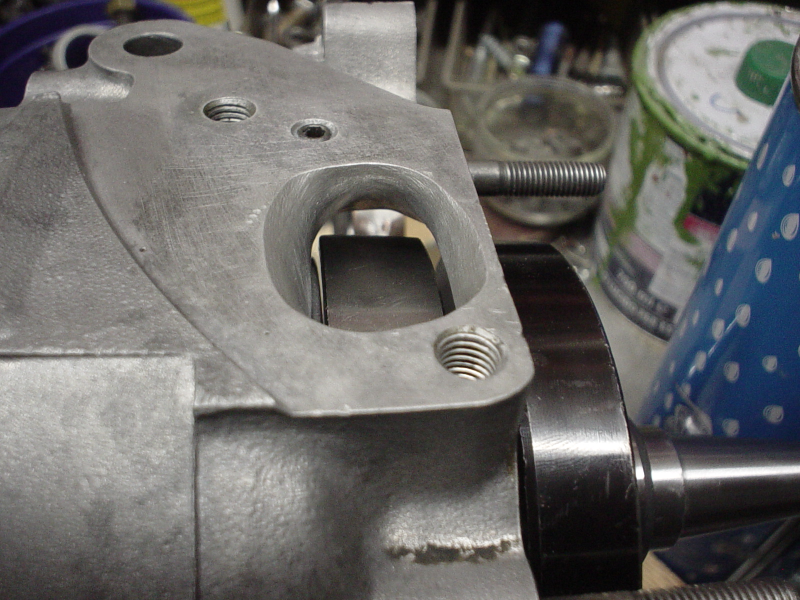

Per valere la pena, ne vale la pena ! La curva di erogazione è un'altra cosa.
Poi, per i vari livelli di pompaggio, sta al singolo decidere fino a dove spingersi (compatibilmente con il portafoglio). Diciamo, inoltre, che con il lamellare hai ulteriori parametri di regolazione esterni su cui agire per trovare il comportamento voluto.
ma dirmi cosa hai sotto al culetto no he? tutti abbottonatissimi, omertà da 'ndrangheta :evil::cry::evil::cry::evil::cry::evil::cry::evil::cry: !!!!!!!
Non si nasconde nulla, basta cercare :
http://www.vespaonline.com/index.php?name=MDForum&file=viewtopic&t=21631&highlight=
...e pensa che me lo ricordavo, quel post, per la ricchezza di foto e, naturalmente, per la caratura del progetto.
scusa della confidenza riguardo al culetto, in fondo mai mangiato pasta e fagioli assieme!!!
Puoi dirmi qcosa su affidabilità, kilometri percorsi, prestazioni, consumi e soddisfazione personale?
