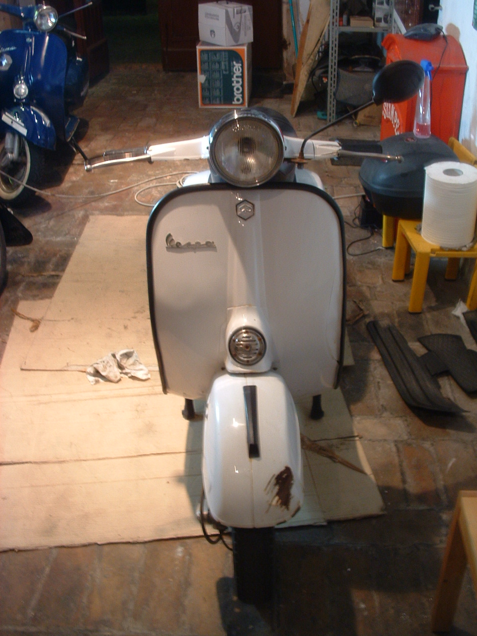

paolorally Inviato 8 Febbraio 2007 Segnala Inviato 8 Febbraio 2007 AAAAAIUUUTOOOOOO.... non riesco a capire per quale motivo non viene riportato il colore Rosso Canyon: 1298.0921 sia nei colori originali riferiti alla 200 rally, sia nelle varie discussioni Premesso che ho una prima serie del 1973 (bianca) e impazzisco per il colore rosso canyon, Dalle varie discussioni mi pare di capire che, solo nel 1972 e qualche modello del 1973 riportava quel colore. da dove esce stò cribbbbio di colore? ho la vespa dal carrozziere e stà per ordinarmi il colore Faccio una cavolata se la vernicio di quel colore anche se non è il suo anno? la vespa ha i documenti in regola per cui non devo iscriverla al ASI/FMI/ecc... ma se volessi farlo, avrei problemi in futuro? perchè non viene riportato il colore nelle tabelle? I DILEMMI MI FANNO PRUDERE IL CULO.................... Cita

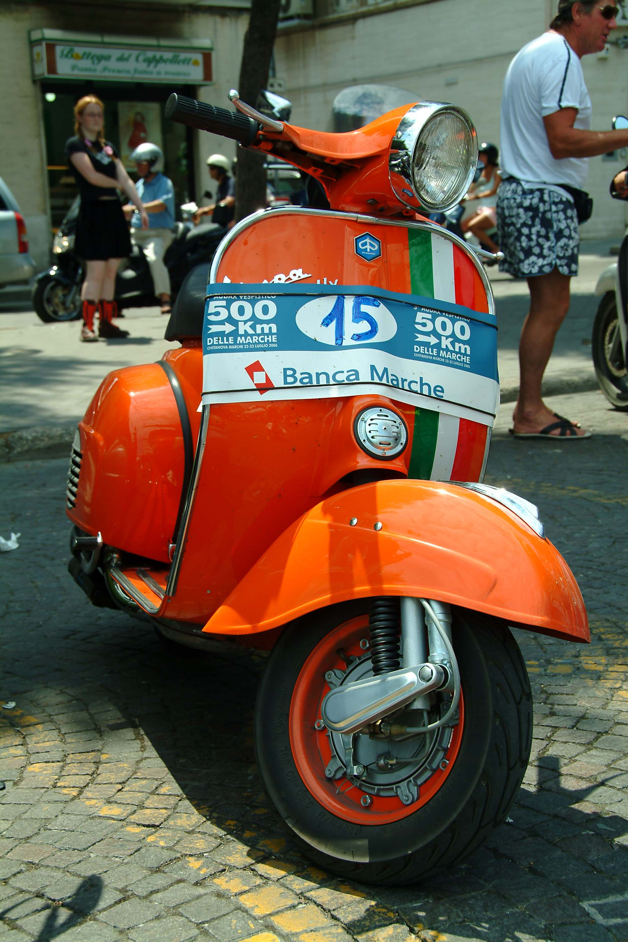

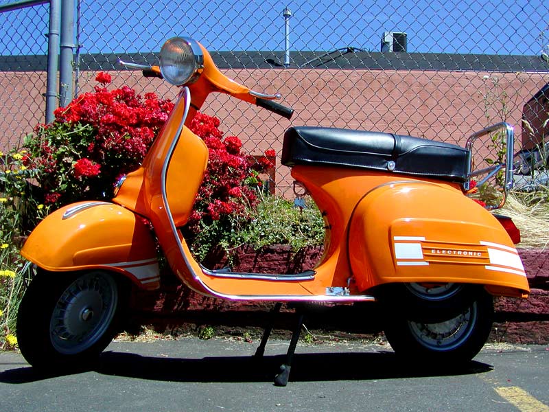

matteomerlino Inviato 14 Febbraio 2007 Segnala Inviato 14 Febbraio 2007 sio ti allego una foto nn so se è colore che cerchi tu.... ma a me piace un sacco.....fammi sapere se ti gusta. Ciao matteo Cita

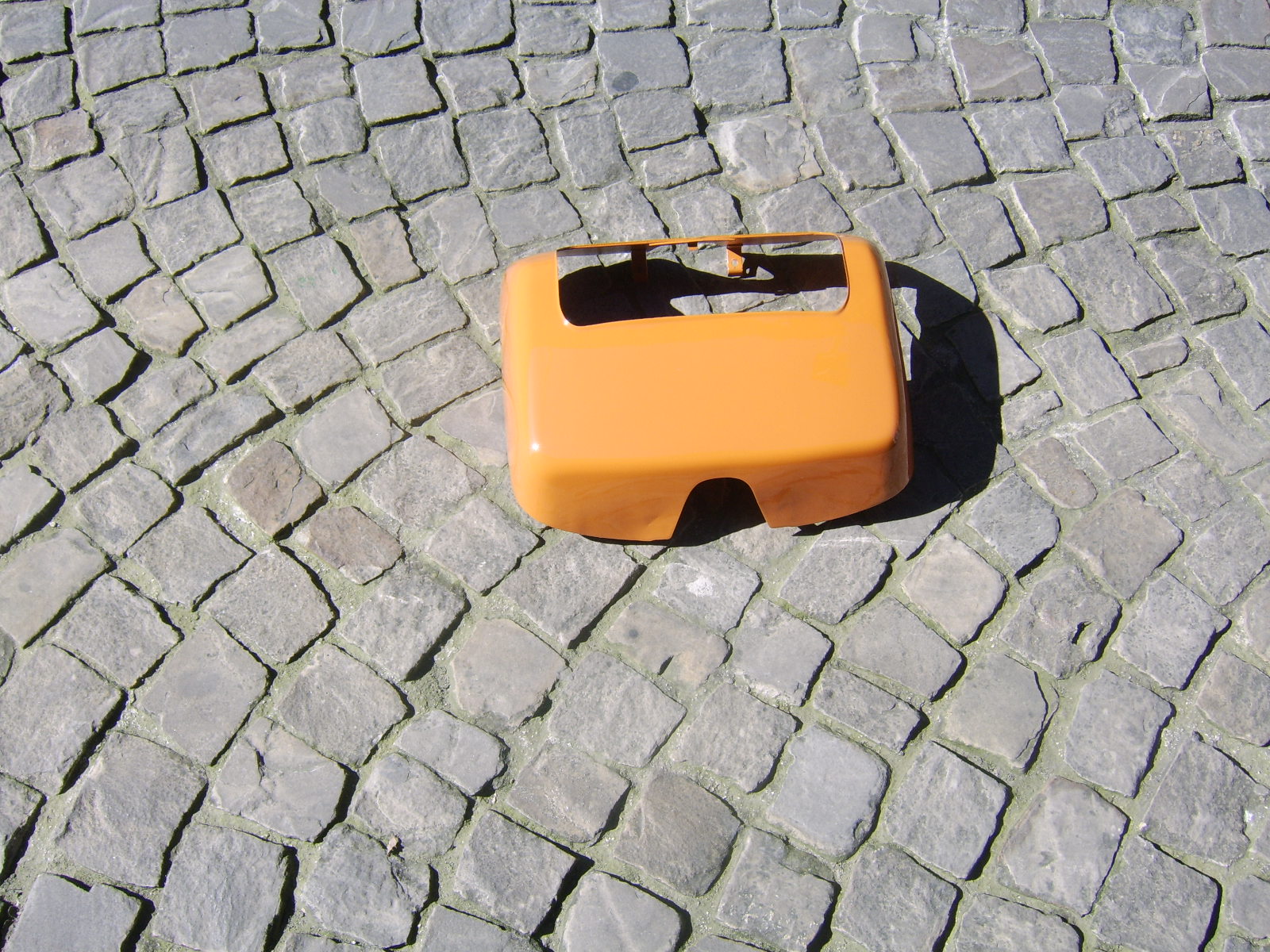

jostopx Inviato 15 Febbraio 2007 Segnala Inviato 15 Febbraio 2007 Guarda, il Rosso Canyon non ha il codice che dici tu, bensì è il 1.298.5921... da quel che so, è stato prodotto solo nel 1972, però forse qualche modello nel 73 potrebbe esserci... è una discussione che interessa molto anche ame su cui ci sono molti disguidi....il colore della foto che è il più bello a parer mio dovrebbe essere come il 1.298.0921 quello della prova ufficiale su motociclismo del 72. allego invece il 1.298.5921 molto diverso ma altrettanto bello... quale sarà il rosso canyon?si chiamano tutti e due così? Cita
jostopx Inviato 15 Febbraio 2007 Segnala Inviato 15 Febbraio 2007 QUALE ROSSO?CANYON?TENERIFE?KATMANDù? le foto possono ingannare molto... Cita

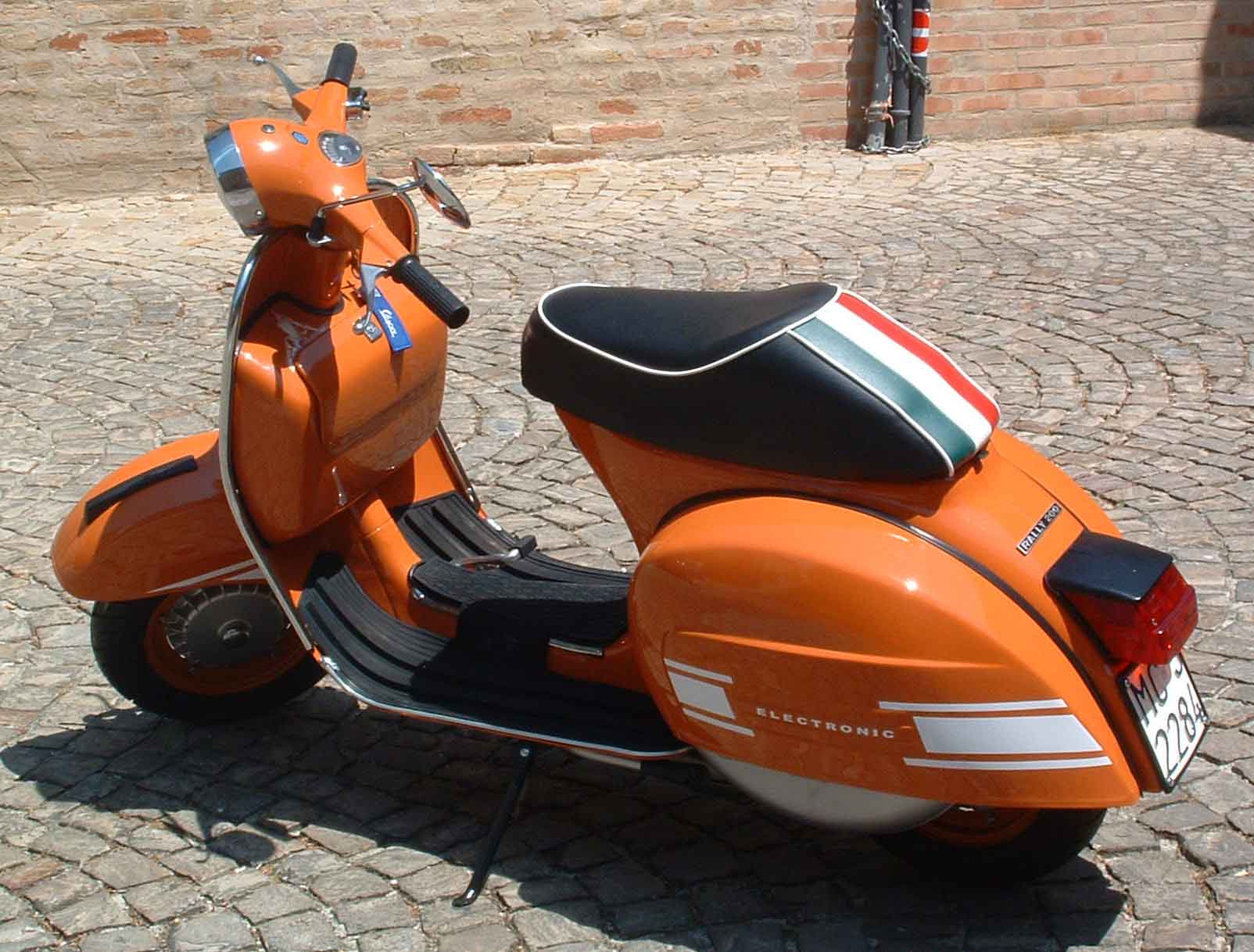

paolorally Inviato 28 Febbraio 2007 Autore Segnala Inviato 28 Febbraio 2007 grazie ragazzi per le risposte. cmq nel colore nuovo (5921) ci dovrebbe essere dentro anche il trasparente in modo tale che la vernice dopo due anni non cada di tono ma il mio grande carrozziere mi ha detto che mi ci mette lo stesso dentro all'ultima mano un pò di trasparente, tanto per..... comunque il 200 RALLY lo farò così,(vedi foto allegata) non nel punto di colore, ma con i cerchi di quel colore e le scritte del 180 vespa rally sul front per la banda.... non sò, quando vedo quella foto, mi eccito sempre MASTURBAZIONI MENTALI CHE COLORE E? QUELLO IN FOTO? Cita
jostopx Inviato 28 Febbraio 2007 Segnala Inviato 28 Febbraio 2007 hai altre foto di questo bel rally?forse l'ho visto all'eurovespa.ha i numeri 90 aereografati nelle finacate e il tegolino del faro post e lo sportello del bauletto col tricolore...azz...bello bello.belli anhce i cerchi arancio.nn li avevo mai visti.. Cita

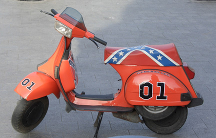

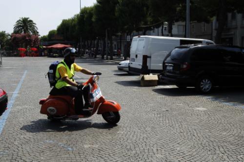

paolorally Inviato 3 Marzo 2007 Autore Segnala Inviato 3 Marzo 2007 che occhio ragazzi! spacchi il cu*o ai passeri il tipo è un torinese ti allego un pò di foto la mia la chiamerò general lee, con le scritte 01 e i cerchi arancio....avanti no? Cita
kiwi76 Inviato 4 Marzo 2007 Segnala Inviato 4 Marzo 2007 ciao quello è il giallo-arancio 916 del 180rally '68-'69 Per quanto riguarda i codici max mayer ha ragione (come sempre) vespamodelli, la storia del trasparente con il codice 5921 non stà in piedi se vai da un vero colorificio max mayer loro ti tirano fuori il libretto delle colorazioni d'epoca con i relativi codici a tre cifre, il nome de colore e l'anno di inizio produzione e le varianti in cui puo essere fornito (bicomponente o nitro). Per quanto riguarda il carrozziere è quasi impossibile che usi i colori max mayer se non glieli fornisci tu, e il trasparente lo applica perche utilizza prima una base opaca come spesso le vernici di oggi, se usi un bicomponente a lucido diretto (es max mayer duralit car) la vernice è già lucida di suo e non serve trasparente. il rosso canyon 921 era presente solo nelle primissime srie non so dirti se solo nel 72 o anche nel 73, è quello della prova di motociclismo (chiamalo 5921 o 0921 ma è lo stesso). non è riportato nelle tabelle pèerche i grandi scritori delle vespe e conservatori del registro storico ogni tanto (spesso) la buttano di fuori. Per rimanere in tema di colori anche le primissime serie del gtr avevano colori del gt come acquamarina 305 e verde pastello 399 ma non sono riportati da nessuna parte. Per finire se avevi dei dubbi riguardo all'iscrizione fmi col rosso canyon, falla direttamente giallo arancio 916 (per me uno dei colri più belli in assoluto) così ti togli ogni dubbio: o sono daltonici o non te la asseranno mai. Buon lavoro Cita

jostopx Inviato 5 Marzo 2007 Segnala Inviato 5 Marzo 2007 non ci vedo molta differenza tra giallo arancio 916 e rosso canyon.....voi?? azz...di che colore la faccio???????? Cita
paolorally Inviato 10 Marzo 2007 Autore Segnala Inviato 10 Marzo 2007 bravo bradipo! hai colto nel segno. forse la sella è un pò azzardata ma l'idea è quella. spedirò foto quando sarà in strada....maggio Gran bel colore il 916.....se ci avessi pensato prima....... è un pò più saturo, veramente aggressivo GRAZIE RAGAZZI PER TUTTE LE RISPOSTE SEMPRE PUNTUALIZZATE. Cita
franz70 Inviato 12 Marzo 2007 Segnala Inviato 12 Marzo 2007 non ci vedo molta differenza tra giallo arancio 916 e rosso canyon.....voi?? la differenza c'è attenzione che quella postata all'inizio del posto probabilmente non è rosso canyon, ma giallo arancio, che è molto bello ma va bene per le 180 rally prima serie (anni 68-69)! il rosso canyon è meno brillante. ciao franz Cita

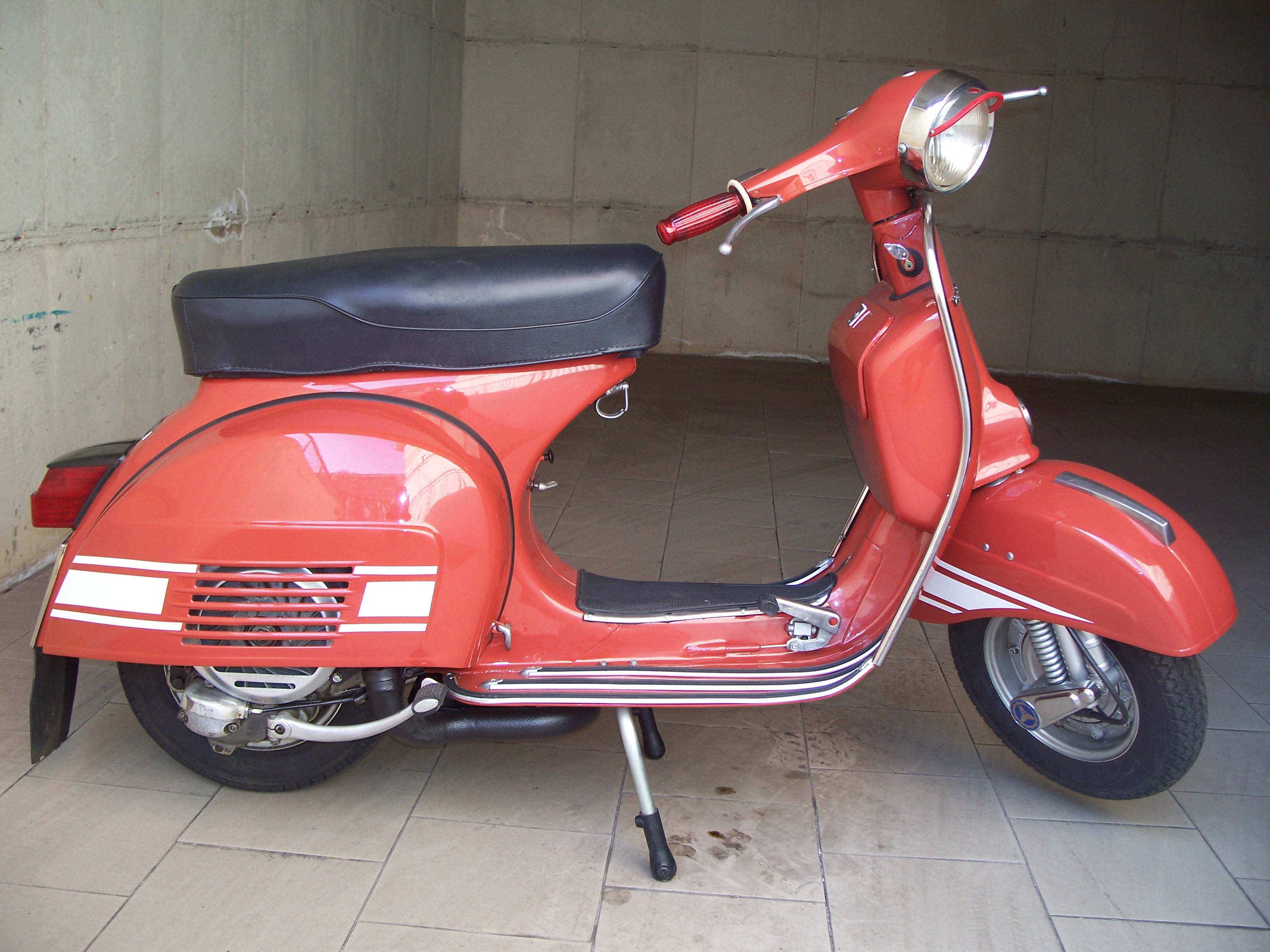

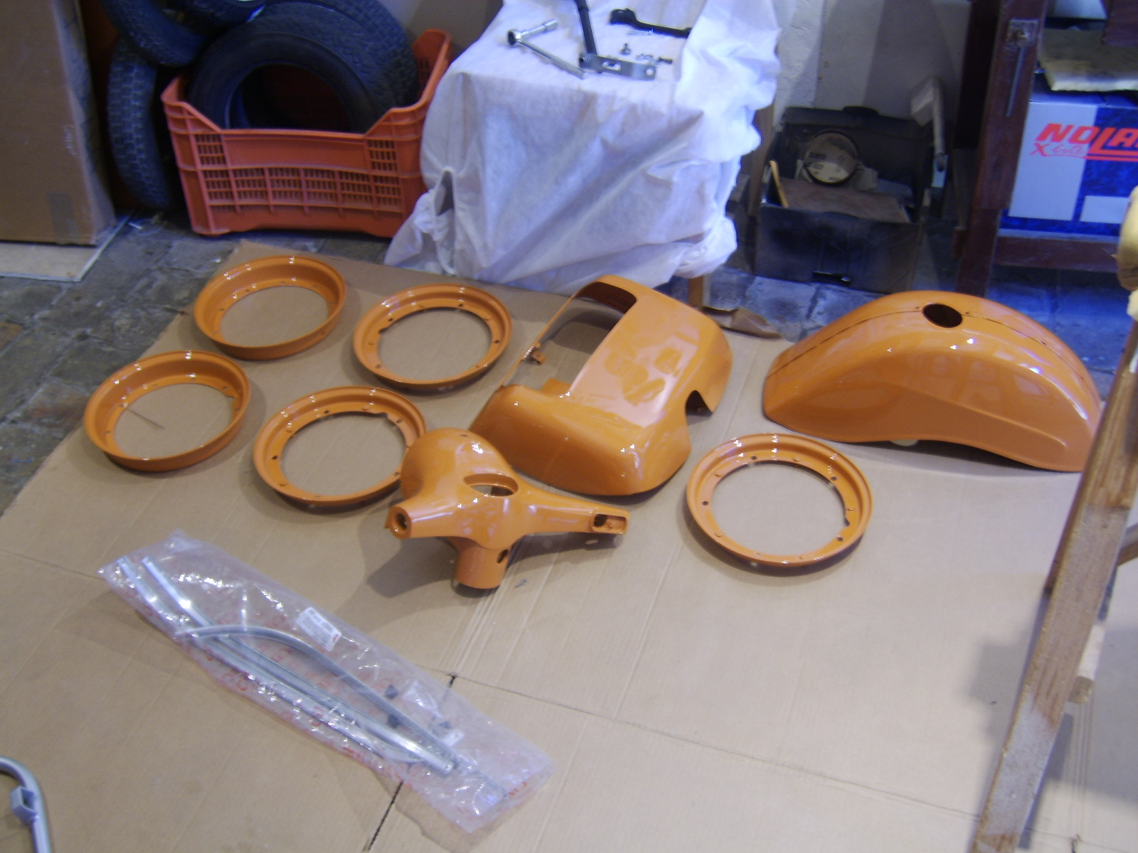

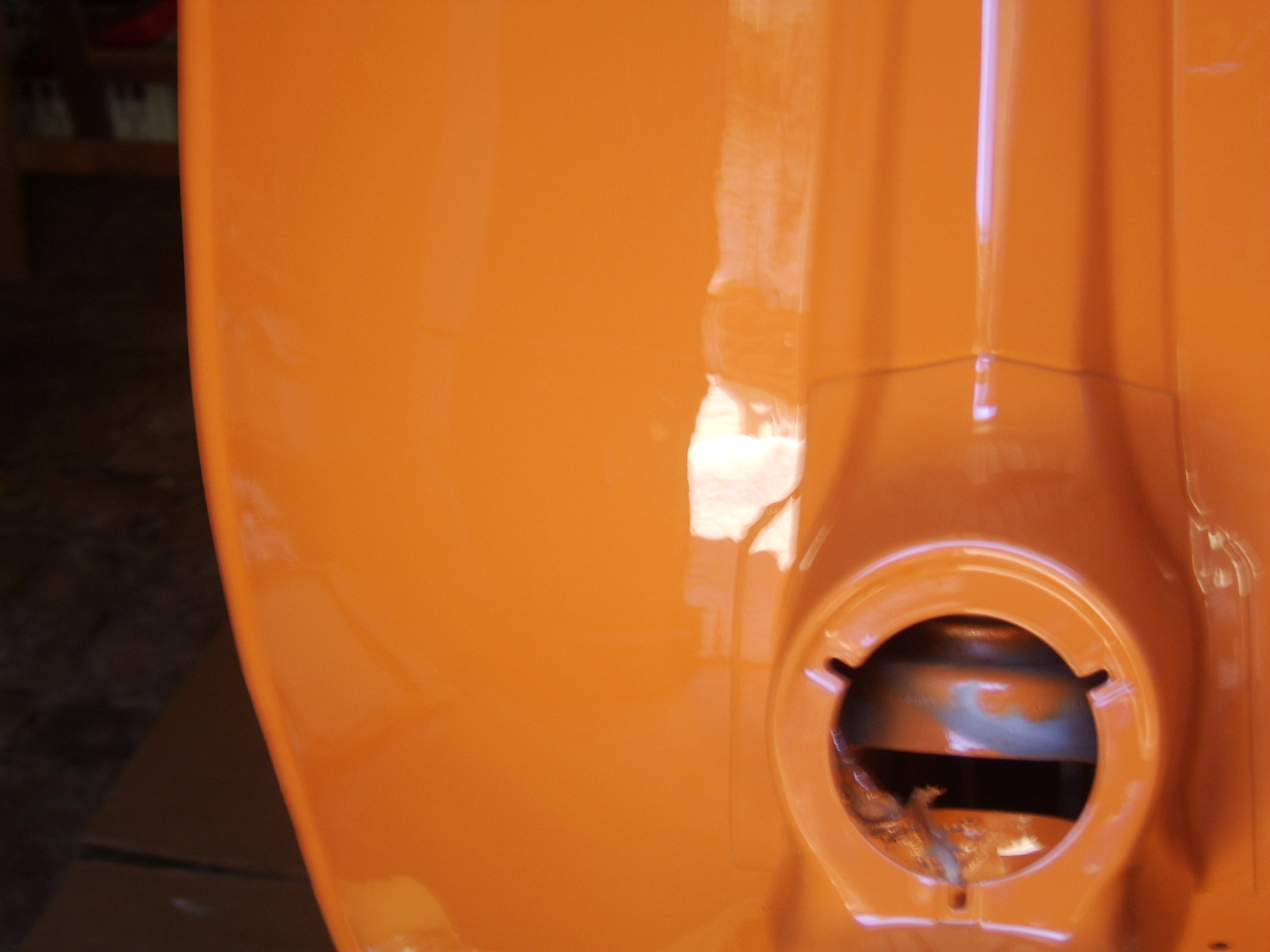

paolorally Inviato 24 Aprile 2007 Autore Segnala Inviato 24 Aprile 2007 la mia belva è finalmente uscita dal carrozziere e la stò rimontando. ho gia montato l'impianto elettrico, il motore, il serbatoio e le pedane, ma non penso di riuscire a venire in tempo per il ROCCIA RAID...... sniff,sniff.... vi allego un pò di foto di questo strano colore. al sole fa un colore quasi arancio acceso. all'ombra sembra un mattone. alla luce dei fari sembra un salmone Cita
paolorally Inviato 17 Maggio 2007 Autore Segnala Inviato 17 Maggio 2007 Finalmete dopo lungo tempo ho rimesso in strada il rally. rimontato tutto e regolato a doc.. ecco le foto Cita
