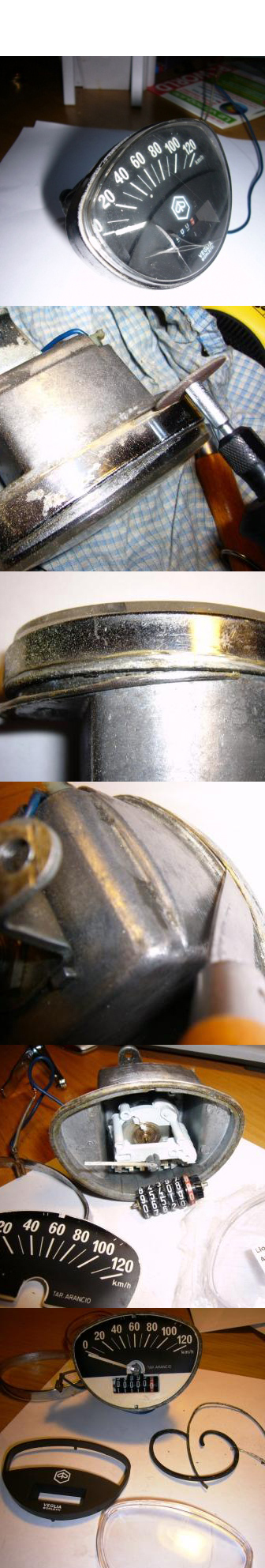

Avevo il contachilometri con il vetro rotto e funzionante e, dopo aver rifatto tutto, mi "sbatteva" un pò sul manubrio a nuovo.
Dopo aver finalmente trovato il vetro a 5 e. su ebay (da Lions Vintage Scooter) oggi che piove ho deciso di cambiarlo.
La lettura dei vari topic mi aveva scoraggiato assai perchè l'apertura della ghiera cromata è davvero difficile e la mia pazienza ha dei limiti.
Dopo aver provato con cacciavitini e coltelli vari ho capito che l'avrei rotta di certo ed ecco la folllia.....
Ho preso il Dremel con il disco a ferro e ho deciso di tagliare la ghiera in lunghezza, tolta la ghiera non è stato facilissimo scollegare il vetro vecchio dal disco "Veglia Borletti", ho fatto un'incisione con il Dremel sul bordo del SOLO vetro e poi con un coltellino l'ho separato, ho tolto il quadrante ed azzerato il km..
Il rimontaggio è intuitivo. (la guarnizione tipo elastico si fotte)
Certo la mia ghiera è un pò più corta ma vuoi mettere la soddisfazione di avere il suo km. ? (e 65 e. in tasca?)

bravo bel lavoro, io ammattisco 10 minuti per sfilare la ghiera intera..

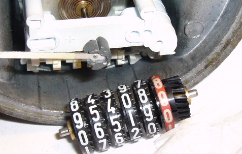

non avevo ancora provato ad azzerare i km, ho visto hai sfilato tutti le rotelle, poi funziona tutto bene?!
Ps al posto della guarnizione tra vetro e fondo metti del silicone magari nero, lo vendono anche in piccoli formati tipo dentifricio, sarai così al sicuro da eventualidannose infiltrazioni di umidità

si funziona (gli ho fatto fare 2 km. con l'avvitatore prima di chiudere tutto) e l'unico accorgimento quando rimetti il rullo dei numeri è che gli ingranaggi bianchi del rullo sotto devono essere messi tra ogni numero nero ed in linea (svita il bullone dietro e porta fuori tutta la struttura in plasticae guarda bene come sono messi gli ingranaggi prima di togliere il rullo numeri) e, prima di chiudere il vetro , provalo con l'avvitatore

Una piccola dritta, dopo avere azzerato il rullino del conta km con un po'di scotch carta (quello da pittori), fissare gli zeri in perfetta simmetria, poi inserire il rullino e staccare la strisciolina di nastro adesivo. Tutti gli zeri rimangono perfettamente in linea. Già provato tre volte è ok.Ciao
