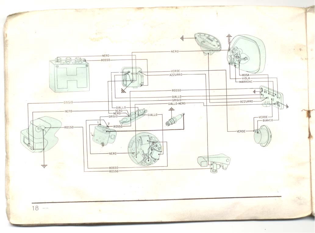

Ho comprato qualche mese fa un GL in discrete condizioni.
Adesso mi trovo alle prese con lo statore e l'impianto elettrico...
Il mio problema è che ho qualche dubbio nel capire se questo modello prevede la batteria e la bobina d'accensione esterna o meno.
La mia confusione deriva dal fatto che mi sono stati dati a corredo una serie di ricambi spesso di altri modelli.
La vespa è del '63 con numero di telaio 0440**.
Grazie a chiunque mi dia qualche indicazione utile per capire.
Alessandro
In allegato lo schema d'impianto probabile...
18_589.jpg.5257efe387a6bf6a8204231854d3c
18_589.jpg.97572a6600876f34a6b80c353a6ca

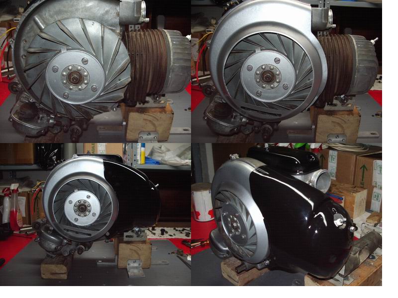

Ciao, anche io ho una GL ed è in fase di ristrutturazione.
La GL prevede la batteria da 6 V 7 A, e la bobina per l'HT è esterna.
Ti posto alcune foto...il motore l'ho appena richiuso.
imgp1229_161.jpg.4576454df1a39f286828a84
imgp1229_161.jpg.5e898e71d57348be1f9574c

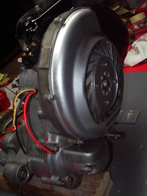

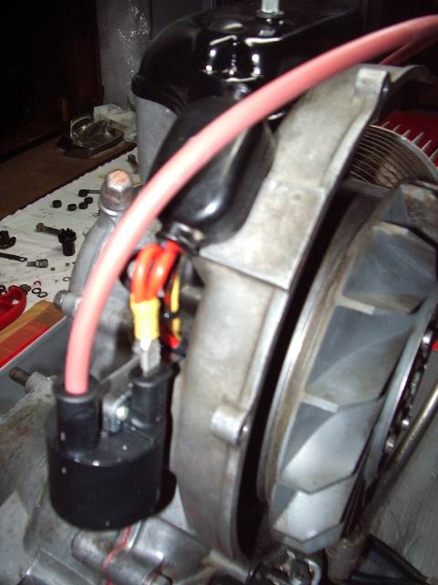

Prima di mettere la bobina ho rifatto il cablaggio EX NOVO, con cavi da 1,5mm su supporto siliconico.
imgp1227_772.jpg.d4d7b4637287f4feb99ed8a
imgp1227_772.jpg.ad8f4e941228734809016c5

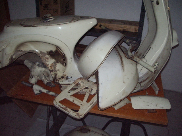

Questa invece è la vespetta tutta smontata, da un paio di giorni sitrova "dall'estetista della lamiera".
imgp1062_166.jpg.35c279b25764ecf05175de0
imgp1062_166.jpg.422f5dc29f3da63bbcd33ed
Il raddrizzatore serve per ricaricare la batteria e per alimentare in CORRENTE CONTINUA il circuito elettrico della vespa.
Uno dei grossi difetti della GL e' quello di bruciare le lampadine in assenza della batteria.
