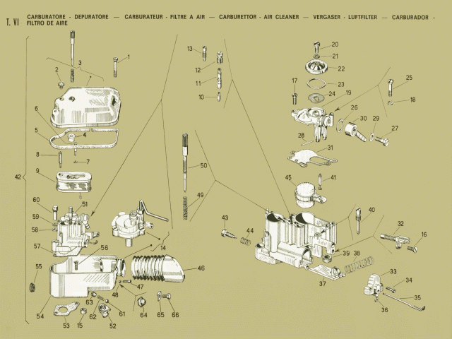

lucio.vr.65 Inviato 26 Aprile 2007 Segnala Inviato 26 Aprile 2007 Dai una occhiata allo spaccato carburatore i particolari che ti sono avanzati dovrebbero essere il numero 21-23-31. Ciaooo!!!! Cita

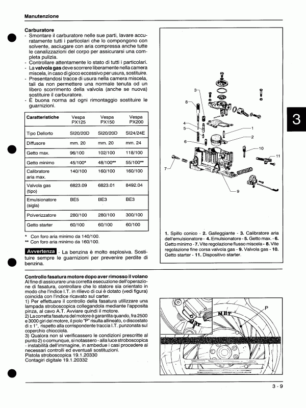

xxfabio Inviato 26 Aprile 2007 Autore Segnala Inviato 26 Aprile 2007 Per quanto riguarda i getti sai dirmi se sono gli originali per la vespa? Cita
lucio.vr.65 Inviato 26 Aprile 2007 Segnala Inviato 26 Aprile 2007 Su questo schema ci sone spicificati i getti dei vari carburatori. Ciaoooo!!!! Cita
xxfabio Inviato 26 Aprile 2007 Autore Segnala Inviato 26 Aprile 2007 Ma non sono riferiti ai px catalitici? Inoltre sto cercando lo schema con relativi numeri identificativi dei vari componenti della campana e dell'alberino spingi dischi che tempo fa qualcuno aveva postato, mi serve per le guarnizioni Cita
