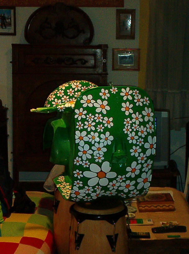

spero di farvela vedere intera che corre.
ho utilizzato colori a due componenti: ho colorato lo scudo, il manubrio, il parafango, la cravatta e il bauletto di bianco sopra ho incollato tutti gli adesivi a forma di fiore con un foro al centro, (preventivamente tagliati a mano non c'è un fiore uguale su tutta la superfice) ho colorato di ocra
opaco il centro degli adesivi, li ho ricoperti con nastro di carta e ho colorato sopra al tutto con del verde opaco. asiugato il colore ho tolto tutti gli adesivi e con il pennello ho ripassato di nero i bordi
per delineare i petali e il centro, per finire sono andato dal carrozziere a dargli il trasparente.

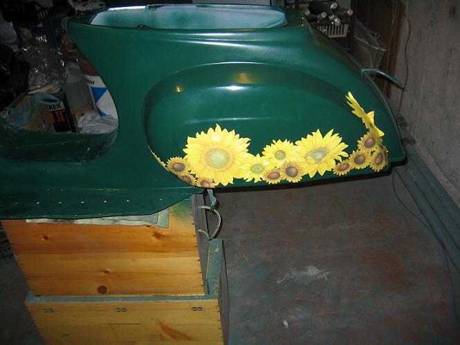

Questa vespa è per la mia ragazza, deve ancora imparare a guidarla...speriamo che rimanga intatta :cry: ! volevo completarla come un modello originale, con un 75cc :shock: per imparare ad usarla..............magari ci penso ancora un pò prima di farla guidare alla mia donna.
no non sono adesivi, ├â┬¿ carta da decoupage.. credo che si scriva così.. con sopra circa otto mani di trasparente.. ├â┬¿ un esperimento, spero che regga! li ho attaccati con la colla che usano alla Chateau d'ax per tenere assieme i divani, in teoria ├â┬¿ mostruosa, poi si vedr├â . ├â┬¿ verniciata a bomboletta, alla luce del sole non si vede neanche ma col flash ├â┬¿ abbastanza orribile, comunque caro mielemiele siamo due cloni visto che anche questa ├â┬¿ per la mia ragazza, lei non sa guidare ancora.. cio├â┬¿ sa guidare poco poco.. e le ho messo il motore di un primavera
