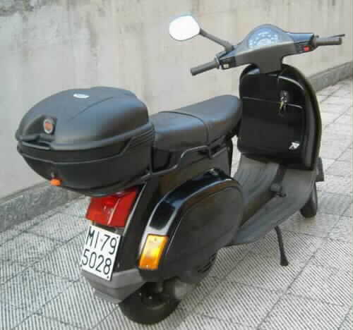

Salve a tutti, avrei bisogno di aiuto per modificare la mia nuova Vespa 125v, in particolare vorrei saper da qualcuno + esperto di me se è possibile su questo modello sostituire pistone e cilindro con qualche cosa di + potente, che sò un 135, 145, 175, ditemi voi, stando al mio meccanico non è possibile fare modifiche.
In allegato TROVATE IL MODELLO DELLA MIA VESPA

Si che si può fare :shock: !! Adesso, il modello non lo conosco bene, ma penso proprio che si possa tranquillamente mettere un 130 polini o un pinasco...certo per avere una resa ottimale non puoi cambiare solo il gruppo termico...nel caso dacci un pò giù di lima nei carter :wink:
Una marmitta giusta, un bel 24, un albero anticipato nuovo (tipo Drt corsa 51), allunghi i rapporti e poi vedi tu...xD!!! Poi non so quanto vuoi spendere e quanto vuoi "pomparla". Di certo quella che ti ho detto io non è una configurazione spinta...spero di esseri stato di aiuto...
