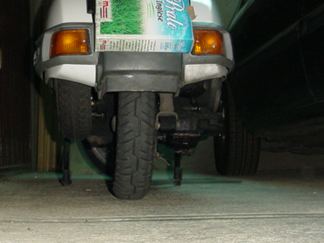

Ho una domanda per un vespista che ogni tanto si ferma a "guardare" il suo gioiellino: sarò breve, ma è giusto che se guardo la ruota posteriore della mia vespa (Px 200 E) la veda leggermente inclinata? Mi avevano sempre detto che era normale, era come la diane che a peso vuoto aveva le ruote posterioni convergenti all'interno e che col peso si raddrizzavano.
Insomma, ho questo dubbio che il mozzo sia storto! Mi chiedo, è corretto avere la ruota posteriore inclinata?
Allego foto, visto che come mio solito mi sarò spiegato come un cane!

Devi vedere se ├â┬¿ la ruota ad essere inclinata o se ├â┬¿ il motore ad essere storto.LA ruota deve essere perfettamente dritta rispetto al motore.Dalla foto i lmotore sembra dritto e l aruota storta.Se ├â┬¿ così devi darci un'occhiata potresti avere il cusicnetto lato ruota da sostituire.Se tu avessi l'albero storto la ruota girerebbe come su un eccentrico e sentiresti ad ogni giro un sobbalzo.COl cuscinetto rotto invece si inclinadi pochi gradi e la rutoa risulta storta.
CIAo
MArco.
