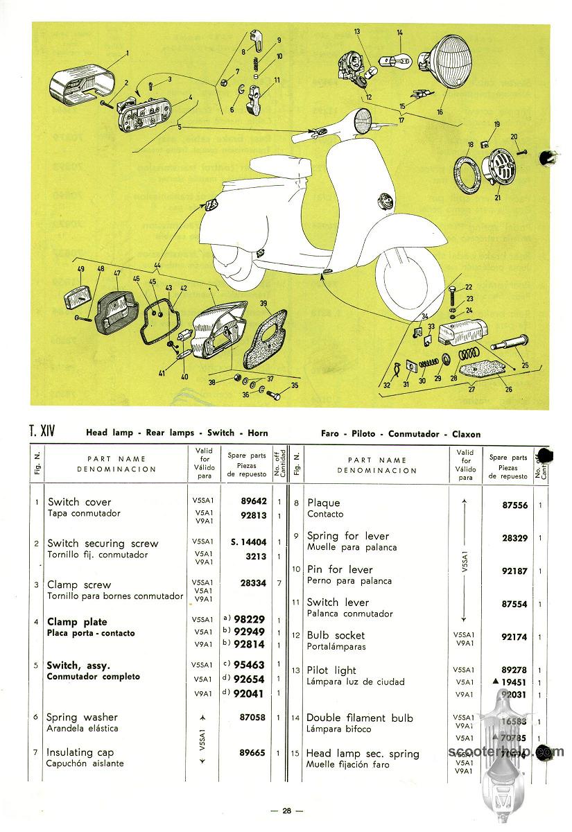

vespucci Inviato 31 Maggio 2007 Segnala Inviato 31 Maggio 2007 Esatto! Lascia stare il manubrio com'è. La parte che ruota è un cilindro unico che arriva fino al vano del fanale, da dove puoi ''facilmente'' operare per sostituire i fili. Prima apri l├¡, guardi com'è fatto e poi se hai dei dubbi riposta, che se mi metto a spiegarti come fare senza che tu l'abbia prima visto faccio uno bordello! PS Benvenuto!! Cita

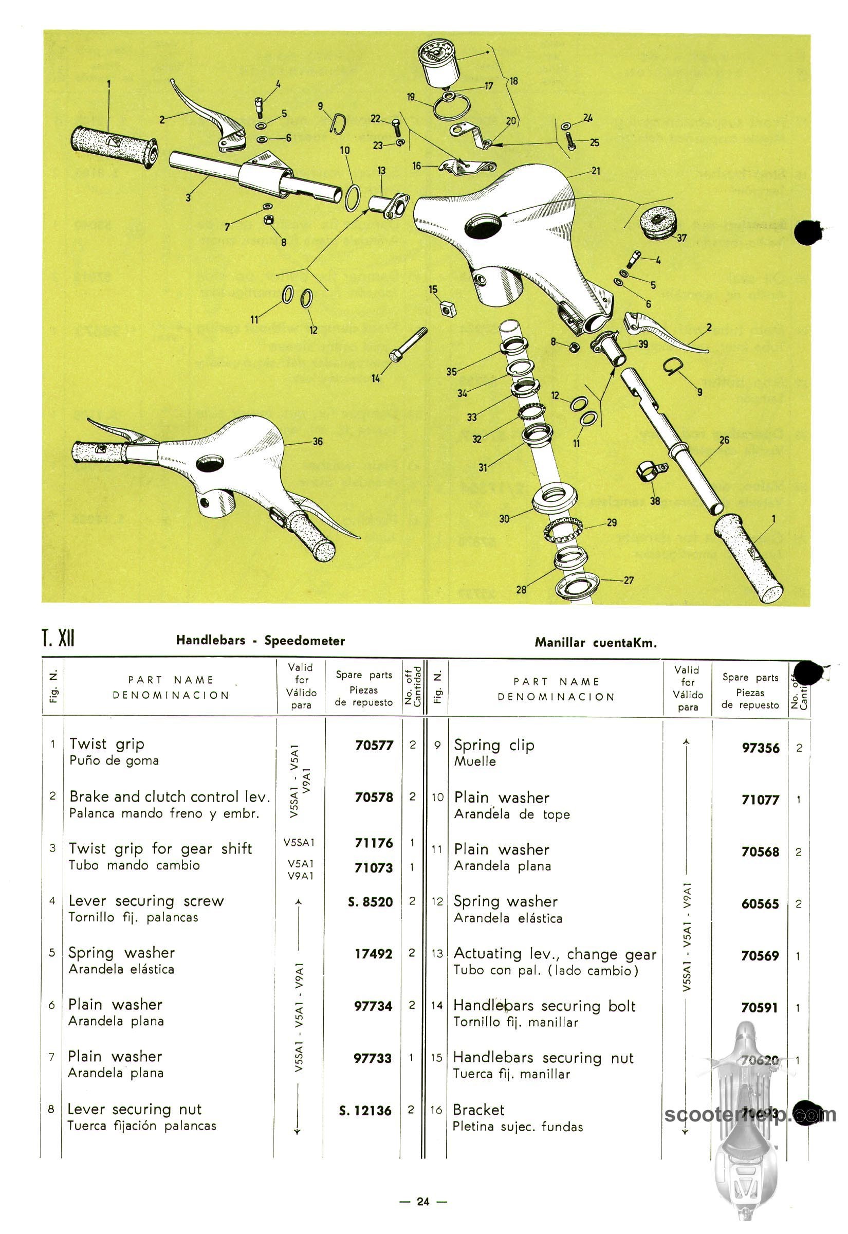

sartana1969 Inviato 31 Maggio 2007 Segnala Inviato 31 Maggio 2007 Esatto!Lascia stare il manubrio com'è. La parte che ruota è un cilindro unico che arriva fino al vano del fanale, da dove puoi ''facilmente'' operare per sostituire i fili. Prima apri l├¡, guardi com'è fatto e poi se hai dei dubbi riposta, che se mi metto a spiegarti come fare senza che tu l'abbia prima visto faccio uno bordello! PS Benvenuto!! forza e coraggio: fai un filo alla volta questo, nel caso in cui tu debba smontare il selettore, potrebbe esserti utile......... RI-PS benvenuto Cita

vespucci Inviato 31 Maggio 2007 Segnala Inviato 31 Maggio 2007 Sartana sei sempre un passo davanti agli altri!! (ma ridimensiona le foto!!) QuetzAl, devi smontare solo la parabola del faro, sviti la vite che tiene la slitta sotto il faro e tiri in avanti la slitta, la parabola esce e tu lavori dentro il faro. PS, per lo sporco nel serbatoio ti consiglio di mettere un filtro per benzina (pochi euro) nel tubo che va al carburatore, almeno finchè non spurga tutto (ma anche per dopo). Cita

Bobbetto Inviato 6 Giugno 2007 Segnala Inviato 6 Giugno 2007 sartana1969, è bellissimo questo esploso!!! Cita

sartana1969 Inviato 7 Giugno 2007 Segnala Inviato 7 Giugno 2007 sempre grasso, mai olio in guaina e cambiali entrambi. metti un bel lecco di grasso soprattutto all'imboccatura della guaina e nella testa cilindrica del cavo che metti poi nella sua sede del selettore al manubrio per cambiarli "tira" leggermente la guaina fin sopra il particolare "16", poi togli il vecchio cavo, ingrassi e metti il nuovo, riposizioni colleghi e registri FAI UN CAVO ALLA VOLTA!!!!! (soprattutto se hai le guaine originali).................... Cita

sartana1969 Inviato 9 Giugno 2007 Segnala Inviato 9 Giugno 2007 Hei, nessuno sa dirmi come si fa a togliere il faro dal manubrio? Così posso lavorare un pò meglio devi svitare la slitta (15) e foi da sotto fai un po' di leva con un cacciavitino se non hai la slitta allora è scriccato nella sua sede fai leva con qualcosa da sotto, nella feritoia dove dovrebbe essere montata la slitta Cita
QuetzAl Inviato 11 Giugno 2007 Autore Segnala Inviato 11 Giugno 2007 La slitta dovrebbe svitarsi dalla feritoia sotto al fanale vero? Secondo me non c'è proprio....provo a far un pò leva ma è super incastrato.... Cita
vespucci Inviato 11 Giugno 2007 Segnala Inviato 11 Giugno 2007 Almeno la slitta la vedi? E' una linguetta in metallo che esce dalla feritoia sotto al fanale. Se non esce almeno la vedi dentro? Se no prova con un cacciavite a fare pressione sulla parabola dall'interno, ma vacci piano! Cita
