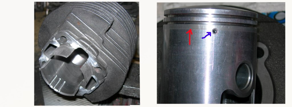

-2IS- Inviato 21 Luglio 2007 Segnala Inviato 21 Luglio 2007 Ciao Fabrizio, la guarnizione l'ho fatta in alluminio, non so cosa fosse ma l'ho trovato in fogli da circa 60x100 in un posto dove rottamano metalli, credo sia una specie di matrice per stampe, o roba del genere...so solo che da un lato è del normale colore dell'alluminio, dall'altro è bianco con delle serigrafie verdine, spesso dietro ci sono calendari, pagine di libri etc... comprato a due euro al Kg per fare un chilo ho dovuto prenderne una ventina di fogli...sarà la cosa più semplice del mondo ma funziona, evidentemente bastano quel paio di decimi in materiale tenero per risolvere i classici problemini di tenuta... riguardo alle unghiate, ne ho fatte due centrali con una fresa a punta semisferica da 6mm, chiaramente non bisogna farle troppo in alto, io mi sono fermato a un paio di mm dalla fascia più bassa e le ho fatte a svasare, cioè più profonde in alto, "sfumate" verso il basso, senza però arrivare a sfondare la camicia. dovendolo rifare oggi probabilmente aprirei pure una finestrella sulla camicia stessa, con annessa unghiatina di travaso sul carter. Sinceramente non ho mai avuto la prova tangibile che questo lavoro aumentasse veramente l'affidabilità, ma in oltre 25000Km e tre anni e mezzo di utilizzo senza pietà non ho mai grippato nè scaldato, neanche con 40°all'ombra...al massimo qualche volta ho trovato la candela un po' chiara, ma per altri motivi, c'è stato un periodo in cui mi si svitava spesso la scatola del carb. Ti metto un allegato per far vedere come ho fatto e un altro per vedere come farei oggi, presto dovrò tirare giù il cilindro e allora farò direttamente le foto. Cita
rugge#55 Inviato 22 Luglio 2007 Segnala Inviato 22 Luglio 2007 Quindi le hai fatte molto in basso, tenendole sotto al secondo segmento di 2 mm. col pistone al PMI? Se riesci con l' allegato capiremo tutti meglio. Secondo te sarebbero utili anche per il Polinone 208? Ci risentiamo. P.S. solo ora mi sono ricordato che mi avevi dato il tuo numero, se non ti disturbo magari domani sera ti chiamo per dettagli. Fabrizio Ruggeri Cita

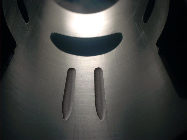

grego27 Inviato 22 Luglio 2007 Autore Segnala Inviato 22 Luglio 2007 ecco le unghiate che dicevi Cita
-2IS- Inviato 22 Luglio 2007 Segnala Inviato 22 Luglio 2007 Quindi le hai fatte molto in basso, tenendole sotto al secondo segmento di 2 mm. col pistone al PMI?Se riesci con l' allegato capiremo tutti meglio. Secondo te sarebbero utili anche per il Polinone 208? Ci risentiamo. P.S. solo ora mi sono ricordato che mi avevi dato il tuo numero, se non ti disturbo magari domani sera ti chiamo per dettagli. Fabrizio Ruggeri certamente, sarà un piacere, se vuoi ti ricordo il numero, fammi sapere eventualmente ti mando un MP Cita

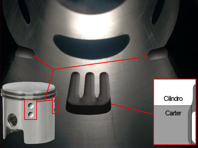

-2IS- Inviato 22 Luglio 2007 Segnala Inviato 22 Luglio 2007 riguardo alle unghiate, il concetto è molto simile a quello illustrato da grego27, con l'unica differenza che nel 177 la camicia è già piuttosto sottile e molto lunga, quindi bisogna ingegnarsi in altro modo per non rischiare rotture. la prima foto rispecchia ciò che ho fatto sul mio, la seconda quello che ho intenzione di fare quando lo tirerò giù. Cita
pxstone Inviato 22 Luglio 2007 Segnala Inviato 22 Luglio 2007 il concetto del 3°travaso di un dr sotto lo scarico di un polini è davvero suggestivo!!era il concetto che volevo esprimere prima....per quanto riguarda le unghiate laterali non saprei....lì passano gli attacchi per le fasce se non mi sbaglio! Cita
rugge#55 Inviato 22 Luglio 2007 Segnala Inviato 22 Luglio 2007 Estremamente interessante..., ma perchè scavare nel carter? Non capisco lo spaccato a destra, sarà il caldo.. Cita
grego27 Inviato 22 Luglio 2007 Autore Segnala Inviato 22 Luglio 2007 con cosa le smusso le luci del pistone va bene cartavetrata finissima? e le unghiate devono essere seguite da quel foro del pistone? Cita
-2IS- Inviato 22 Luglio 2007 Segnala Inviato 22 Luglio 2007 Lo scavo sul carter l'ho proposto perchè altrimenti non ci sarebbero altre vie per alimentare le "unghiate cieche". O meglio ci sarebbero altri modi, ma si dovrebbe continuare lo scavo fino ad uno sbocco al di fuori del mantello del pistone. Siccome è praticamente impossibile riempire le unghiate tramite un finestra sul pistone (ovviamente non possiamo aprire finestre dal lato dello scarico...) le cose sono due, farle continuare fino alla fine della canna oppure fare arrivare il flusso da dietro la camicia, scavando una gola nel carter, come fosse un vero e proprio travaso, aprendo un passaggio in alto sulla camicia per dare il passaggio alle unghiate. Adesso a distanza di anni, mi rendo conto che quello che ho fatto io dopo tutto non serve a nulla ai fini della lubrificazione, forse toglie solo un pelo di attrito... Passando invece alla lubrificazione ai lati della luce di scarico, non c'è alcun pericolo per i grani delle fasce, perchè questi sono dal lato del terzo travaso. Questo spunto l'ho preso dalla miriade di cilindri distrutti che ho visto, spesso grippati in prossimità dei prigionieri, soprattutto quando la camicia è molto sottile. In ogni caso, per eseguire tutti questi lavori, consiglio di prendere le misure come si deve, quindi prendere un bel foglio di carta e matita, e prendere il "calco" delle luci del cilindro. Fatta la stessa cosa col pistone (in questo caso con carta lucida semitrasparente) si sovrappongono ed è fatta, facendo scorrere il "pistone rettificato" sulla mappa del cilindro si possono determinare con facilità estrema quali siano i punti migliori per eseguire fori e unghiate varie Cita
grego27 Inviato 22 Luglio 2007 Autore Segnala Inviato 22 Luglio 2007 MA IL BUCO A COSA SERVE. LE UNGHIATE CHE HO POSTATO ARRIVANO ALLA FINE DELLA CAMICIA E PRENDONO MISCELA DAL CARTER. HO DETTO GIUSTO? Cita
