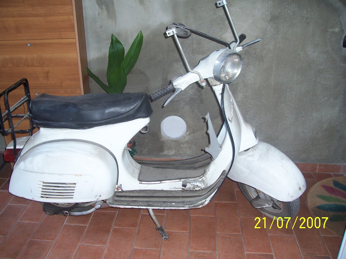

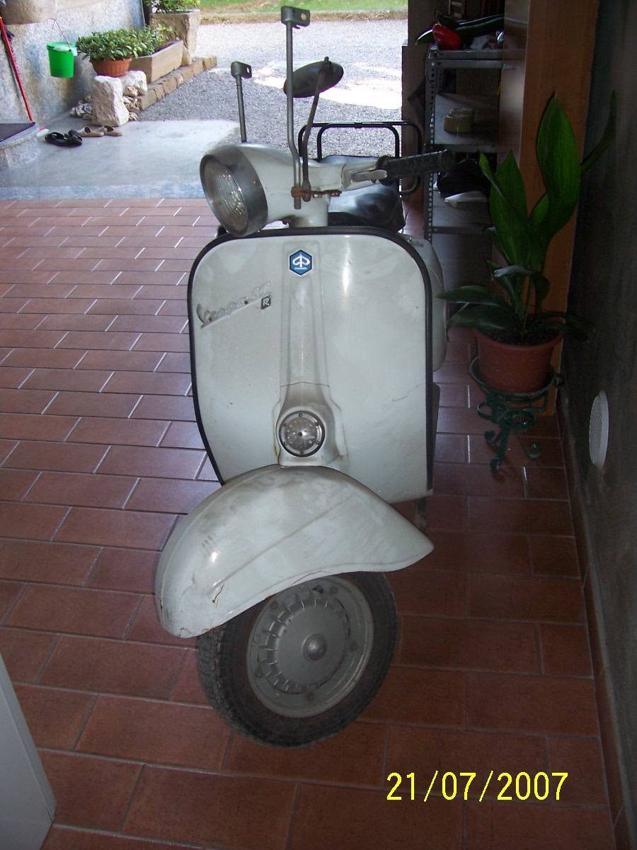

walterino Inviato 23 Luglio 2007 Segnala Inviato 23 Luglio 2007 Come già detto da un'altra parte, sono divenuto proprietario di un 125 GTR. L'ho appena portato a casa e non ho avuto modo di iniziare a lavorarci dietro. Non so neppure di che hanno è. Volevo chiedervi, ma che colore è? Mi è sembrato di capire che i GTR sono stati fatti verde pastello dal 1969, chiaro di luna metallizzato dal 1969, rosso corallo dal 1971, blu dal 1972, azzurro Cina dal 1973, grigio polaris. Questa mi sembra bianca??? E' probabile che sia stata riverniciata? Allego due foto Cita
Dart Inviato 23 Luglio 2007 Segnala Inviato 23 Luglio 2007 Bianca non la facevano, poi, il pedale del freno è verniciato le striscie in gomma pure, la scritta anteriore è stata tolta e rimontata con viti, mi pare, inoltre, sia vicino all'attacco pancia che sul tubo uscita filo freno mi pare di vedere del rosso............. Cita

laclinica1 Inviato 24 Luglio 2007 Segnala Inviato 24 Luglio 2007 colori disponibili mper gtr: 1- chiaro di luna metalizzato 2 rosso corallo 3- blu 4- azzurro cina 5- grigio polaris Cita
walterino Inviato 24 Luglio 2007 Autore Segnala Inviato 24 Luglio 2007 Pare che sia proprio stata riverniciata allora! Boh, adesso vedo. Se non è troppo complicato riottenere le targhe e i documenti cercherò di metterla in strada, altrimenti non saprei proprio che fare...! Cita
vespamodelli Inviato 24 Luglio 2007 Segnala Inviato 24 Luglio 2007 Hai scoperto di che colore era in origine? Guarda dentro al manubrio o dentro la scocca dove c'è il serbatoio se ci sono tracce del vecchio colore. Cita
Vespifero Inviato 24 Luglio 2007 Segnala Inviato 24 Luglio 2007 1969 vespa 125 GTR - chiaro di luna metallizzato dal 1969: 2.268.0108 - rosso corallo dal 1971: 1.298.5811 - blu dal 1972: 2.298.7230 - azzurro Cina dal 1973: 1.298.7402 - grigio polaris: 1.268.8200 copriventola, cerchi ruote, tamburi, mozzo anteriore, tubo sterzo: colore alluminio 1.268.0983 antiruggine interno telaio: grigio 8012M Cita
laclinica1 Inviato 24 Luglio 2007 Segnala Inviato 24 Luglio 2007 scommessa... per me era rosso corallo... Cita
walterino Inviato 25 Luglio 2007 Autore Segnala Inviato 25 Luglio 2007 grazie ragazzi per le info. Non ho ancora socperto che colore è la vespa, adesso sono il Libia per lavoro, torno venerdi a casa. Magari do un occhiata sabato o domenica e poi vi faccio sapere. Grazie per ora. Una domanda, come faccio visto che chi me lìha regalata non ha più targa e libretto? Mi ha detto il figlio del proprietario che vennero consegnati in motorizzazione per non pagare + il bollo!! E' ancora possibile secondo voi recuperarli? Cita
walterino Inviato 30 Luglio 2007 Autore Segnala Inviato 30 Luglio 2007 si, era rosso corallo. ho provato a grattare un poco ieri e sotto è magicamente comparso il asuo colore originale. poi, è bastato un goccio di miscela fresca, ed è partita subito, dopo 15 anni, senza neppure pulire il carburo... fantastica, adesso devo decidere che fare, se smontarla e iniziare il restauro o vendere i pezzi... datemi un consiglio, please... Cita

dana Inviato 31 Luglio 2007 Segnala Inviato 31 Luglio 2007 Ciao walterino,ciao a tutti,io sono nuovo;anche io ho una gtr che risulta demolita,la vorrei rimettere in sesto pure io;la mia è blù,quindi del '72 giusto?,la mia è messa molto peggio della tua però... come mai la mia ha la scritta diversa dalla tua?ha la scritta "vespa"e non in corsivo.. Cita
walterino Inviato 1 Agosto 2007 Autore Segnala Inviato 1 Agosto 2007 non so, mi sembra che la gtR originale l'avesse proprio in corsivo...aspettiamo aiuti da qualche esperto..! Cita
