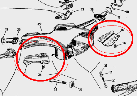

ElVime Inviato 25 Luglio 2007 Segnala Inviato 25 Luglio 2007 ciao belli ,ho visto sugli esplosi della mia vespa che sotto il manubrio montava dei coperchietti che facevano da parasporcizia per i tubi di acceleratore e cambio... esistevano od erano solo per il gl... ah la mia è una rally 200 Cita

vespamodelli Inviato 26 Luglio 2007 Segnala Inviato 26 Luglio 2007 I parapolvere erano previsti sul GL, modello che inaugura il faro trapezoidale aperto sotto, a seguire su GT, Sprint, 180 SS, e unico esempio di faro tondo il 180 rally e forse sulle primissime GTR e Sprint Veloce. Sulle GTR, Sprint Veloci (dopo il 74) , TS e 200 Rally non ne ho mai trovati ne se ne trova traccia sui manuali pezzi di ricambio. Attenzione che per montare gli specchietti si devono creare delle staffe apposite con una curvatura, oppure mettere degli spessori perchè altrimenti si schiacciano. Sono rari perchè al primo cambio di guaina non venivano rimontati essendo in fin dei conti poco utili, tanto che nei modelli successivi sono stati aboliti ufficialmente. Il bello è che i commercianti ai mercatini ormai gli hanno fatto raggiungere quotazioni stratosferiche, quando appena qualche anno fa la maggioranza di loro non sapeva nemmeno a che servissero!!! Cita
ElVime Inviato 26 Luglio 2007 Autore Segnala Inviato 26 Luglio 2007 grazie mile ragazzi, allora sulla mia non c'erano... bene Cita
