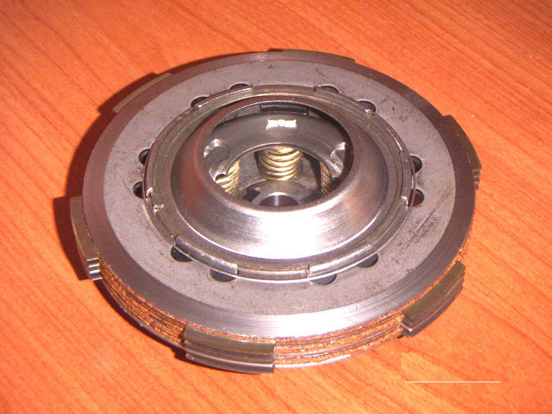

MakGoku Inviato 29 Luglio 2007 Segnala Inviato 29 Luglio 2007 Vorrei acquistare la frizione a 4 dischie 6 molle che ha l'officina tonazzo...Voi che dite ci puo andar bene sotto la mia 50 scpecial...da che la frizione normale mi slitta vorrei acquistare quella ...voi che cosa mi consigliate... Cita
sartana1969 Inviato 29 Luglio 2007 Segnala Inviato 29 Luglio 2007 se hai un 50 è perfettamente inutile. monta la 3 dischi e molla originale (o rinforzata se hai un'elaborazione) e, soprattutto, metti l'olio nel motore del giusto tipo e viscosità Cita
Andrea78153 Inviato 29 Luglio 2007 Segnala Inviato 29 Luglio 2007 Quot, ri quot, straquot e..................quoto un'altra volta! Cita
Mandrake88 Inviato 29 Luglio 2007 Segnala Inviato 29 Luglio 2007 Quoto gli altri, anche se non ho la vespa mi sono informato, poi se montassi la frizione con 4 dischi dovresti fare una modifica alla leva (appunto della frizione) per far staccare bene.. Cita
ilvespaio Inviato 30 Luglio 2007 Segnala Inviato 30 Luglio 2007 Quella della foto è un "pacco" frizione di una vespa HP o V... Spero tu abbia preso quella foto solo per riferimento. Se compri qualcosa, specifica il modello della ta vespa e guarda bene a cosa compri, altrimenti rischi di trovarti cose che non vanno bene... A proposito, quoto, se è tutto originale o al limite il 75, meglio la frizione originale, è molto più tenera da usare... Se scrivi che motore hai o che problemi lamenti, magari possiamo aiutarti meglio.... Cita
Mandrake88 Inviato 30 Luglio 2007 Segnala Inviato 30 Luglio 2007 Quoto il socio qua sopra, con il motore originale la frizione originale a 3 dischi va più che bene, magari il tuo problema si può risolvere con un cambio dell'olio che va nel carter..spiega che problemi hai Cita

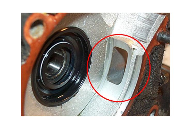

Andrea78153 Inviato 9 Agosto 2007 Segnala Inviato 9 Agosto 2007 Asportare la valvola significa limare con pazienza e "MESTIERE" la parte che ho cerchiato in rosso, quella che tramite la spalla dell'albero ha la funzione di valvola: fa entrare miscela nel momento richiesto. Cita
Ospite Inviato 9 Agosto 2007 Segnala Inviato 9 Agosto 2007 mi intrometto: la 50special in origine ha la frizza a TRE dischi????o due? Cita
MakGoku Inviato 9 Agosto 2007 Autore Segnala Inviato 9 Agosto 2007 wester75 la frizzione e tre dischi....Cmq Andrea di quanto la devo allargare la valvola dal suo valore originale per avere delle prestazioni dovute...per piacere risp GRAZIE Cita
sartana1969 Inviato 9 Agosto 2007 Segnala Inviato 9 Agosto 2007 hai le lamelle che lavorano al posto della valvola, mangia quanto vuoi: io lascerei un velo di cipolla sui tre lati con meno materiale, sul 4...dove c'è ciccia, mangia parecchio....raccorda esternamente, dove monti il collettore, l'aspirazione al collettore. Cita
