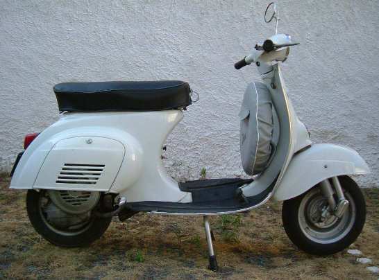

elfeliz Inviato 3 Agosto 2007 Autore Segnala Inviato 3 Agosto 2007 Uhm... i miei dubbi principali sono legati al colore della Vespa, che non è originale (40 anni fa era avorio new york)... Cmq ecco una foto: Cita

elfeliz Inviato 8 Agosto 2007 Autore Segnala Inviato 8 Agosto 2007 Mi sembra che il mio unico problema sia il colore... Cmq, grazie a tutti! elFeliz Cita
GiPiRat Inviato 9 Agosto 2007 Segnala Inviato 9 Agosto 2007 Prova a parlarne col tuo esaminatore del R.S. FMI di zona. Ciao, Gino Cita
