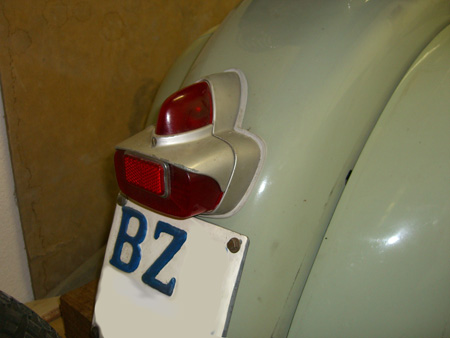

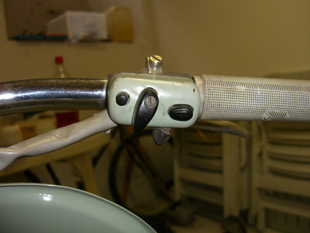

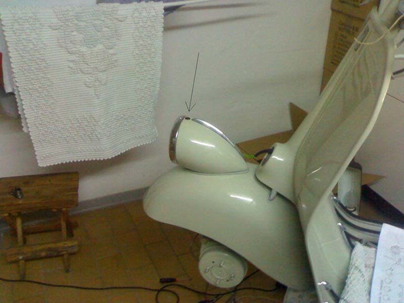

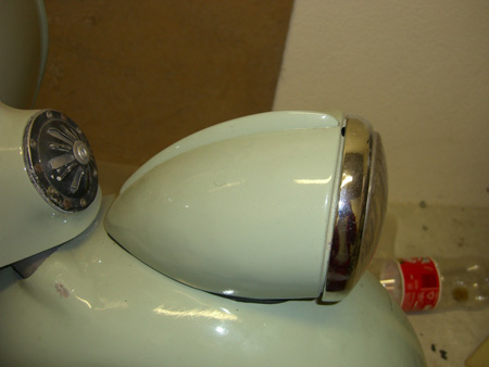

vi posto foto di pezzi che per me non sono originali...
