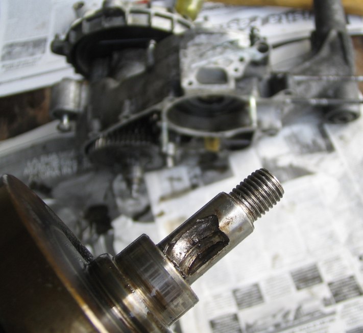

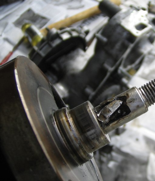

ma il motivo del blocco c'era
hanno montato il pigno 23 denti del 200 con la sua chiavetta piccola che pero' era troppo piccola nella sede dell'albero e praticamente il pignone slittava per qualche millimetro continuamente sull'albero e faceva sbattere la chiavetta sul bordo fino a crepare l'albero motore :cry:
come è possibile che le sedi della chiavetta nel pignone e nell'albero siano di larghezza diverse?
e adesso che faccio? Butto tutto?

Non penso che sia un problema di chiavetta; secondo me troverai spaccata anche la frizione, è un difetto tipico di alcune otto molle, infatti non le monto volentieri per questo.
Smonta la frizione e controlla il boccolo, è il pezzo che va sulla chiavetta e sull'albero motore, ne ho uno spaccato anche io (otto molle di 200 arcobaleno) e la conseguenza è stato il massacro dell'albero motore, come nel tuo caso.

Un paio d'anni fa ho recuperato un albero in quelle condizioni facendo creare un secondo canale di chiavetta a circa 180 gradi da quello rovinato, la frizione non dà problemi di fasature e quindi si realizza con una certa facilità.
L'artigiano mi ha chiesto 15 euro, ma ho salvato l'albero; l'hanno scorso si è spaccato il boccolo della sette molle mentre la vespa era ad Agrigento nelle mani di Ronco, gliela avevo prestata in via del tutto eccezionale, e quindi mi sa che è stato lavoro perso anche se Ronco ha messo su un boccolo nuovo modificandolo un pò.
L'albero si salva (se l'imbiellaggio è buono) o si cambia; il boccolo penso ci voglia nuovo, in Italia lo vendono ma costa un botto, meglio prenderlo su SIP, oppure in alternativa una frizione sette molle non Piaggio (ma vanno bene lo stesso) oppure cerchi una otto molle dal rottamatore, dalla COSA 2 in poi sono tutte otto molle, anche negli arcobaleno anni '90. A te basta il boccolo, il pignone da 23 denti è sano, è un pezzo a parte, quindi una qualunque frizione otto molle è più che sufficiente.
Quindi pignone e frizione 200 sul blocco.....mah come cazzo si può mettere una chiavetta in sta maniera????? non posso credere......))))...non so che dirti, l' albero sicuro lo butti nel cesso a sto punto...

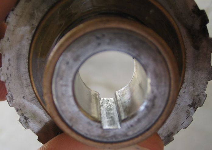

Se è come penso io non è la chiavetta il problema; a me e a Ronco è successo che si spacca il boccolo, prende gioco, tira sberle sulla chiavetta che finisce per aprire il canale in cui è inserita rovinandolo.
A quel punto lì la chiavetta nel canale ci nuota e non serve a molto.
Penso che sia quello che è successo al tuo motore.

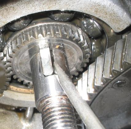

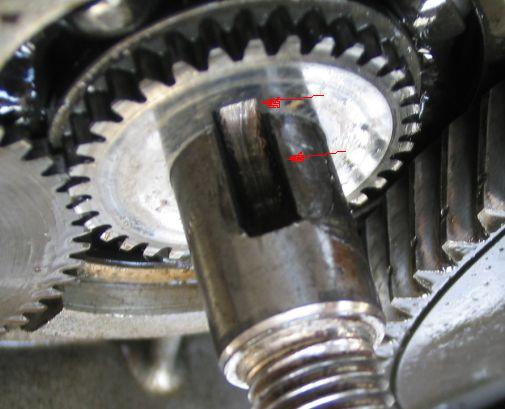

secondo me il problema è l'albero motore che ha la scanalatura della chiavetta larga e non so perchè
adesso metto le foto dove si vede che il boccolo è perfettamente integro e la scanalatura stretta a misura di chiavetta
la scanalatura nell'altra foto sull'albero invece è larghissima a vista d'occhio ed ho evidenziato con le frecce rosse la scanalatura della larghezza corretta sull'ingranaggio della pompa olio.

allora hanno sostituito la frizione perchè l'originale si era rotta! Non c'è altra spiegazione, albero e boccolo lavorano accoppiati, se uno è rovinato salta anche l'altro.
Quindi hanno messo dentro la prima frizione che gli è capitata tiro; almeno questo è quel che posso ipotizzare.
Sei sicuro che la corona sia una 65 denti? A questo punto sarei portato a credere che hanno messo una frizione con pignone 23 denti su una corona originale da 68 denti, altrimenti a carter aperti per la corona 65 denti perchè non cambiare l'albero?
Certo, si potrebbe ipotizzare che la frizione si sia rotta in un secondo momento .. cmq prova a contare i denti della corona, per maggiore sicurezza.
Non esistono due misure di chiavetta frizione, nell'albero che hai tu il canale è slabbrato e per questo appare "piccola".

Togli anche la boccola di bronzo dal boccolo (brutto gioco di parole ma è così che si chaimano) e analizza la superficie alla ricerca di crepe; in effetti non è che se ne vedano, c'è una piccola lineatura ma sembra superficiale. Il canale di chiavetta del boccolo ha un pò di svasatura, ma non sembra dovuta al gioco dell'albero.

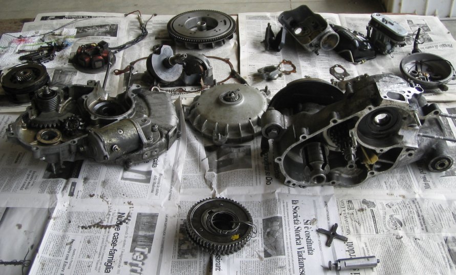

una foto di come l'ho ridotto... e pensare che avevo intenzione di buttare su il GT Pinasco e pronti via.
Adesso invece metto GT, albero anticipato, lavori ai carter, carburatore 24, rapporti (ci sono già almeno quelli)
frizione rinforzata.
Cambio crociera, cuscinetti di banco, e paraoli albero motore.
Cos'altro potrei revisionare visto che ho il motore in queste condizioni?? ...
esploso_163.jpg.1840902e6de1123a4208651b
esploso_163.jpg.f3828269a9ae7b8f0a71dacb
parastrappi, ingranaggio avviamento e controlla l' elettrico.....concordo con pezzi possibilmente piaggio, gli altri a volte fanno brutti scherzi. Carburo spaco? Beh allora è un px dei primi con disco. Il cambio probabilmente è quello, non so questi px nuovi come siano esattamente all' interno, ma quel tipo di frizioni dai primi novanta in su erano simili a quella del 200...poi non so. Noto che è un motore dei 90 anche dalla scatola carb., il coperchio è bombato....ma funziona l' acc. elettron.??
L'hai smembrato completamente....bè, è uno sbattimento, ma quando avrai finito se fai le cose con cura vedrai che ti ripagherà con tanta affidabilità.....e, soprattutto, sapra COSA hai sotto al sedere. Un motore comprato e buttato su è sempre un mistero...vedi l'albero che c'era che crepo aveva vicino alla chiavetta??

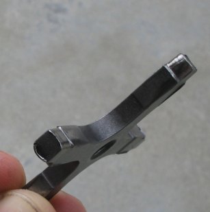

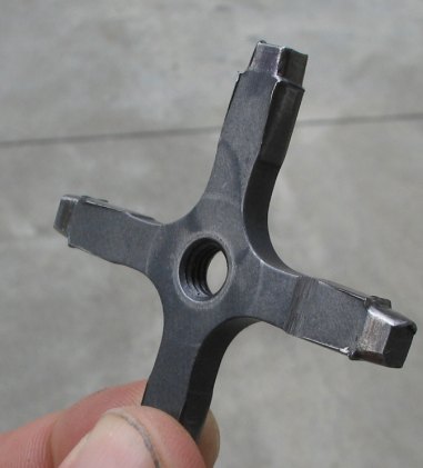

crociera2_191.jpg.e9e2d8e47bdff20d97b317
crociera_602.jpg.b2ff169c9193a1aea8f0992
crociera2_191.jpg.db5574e0d57676924d0a92
crociera_602.jpg.ba7d79aea9c901121324a96
no, la crocera va bene, è quella piatta, consumata, questo si.
