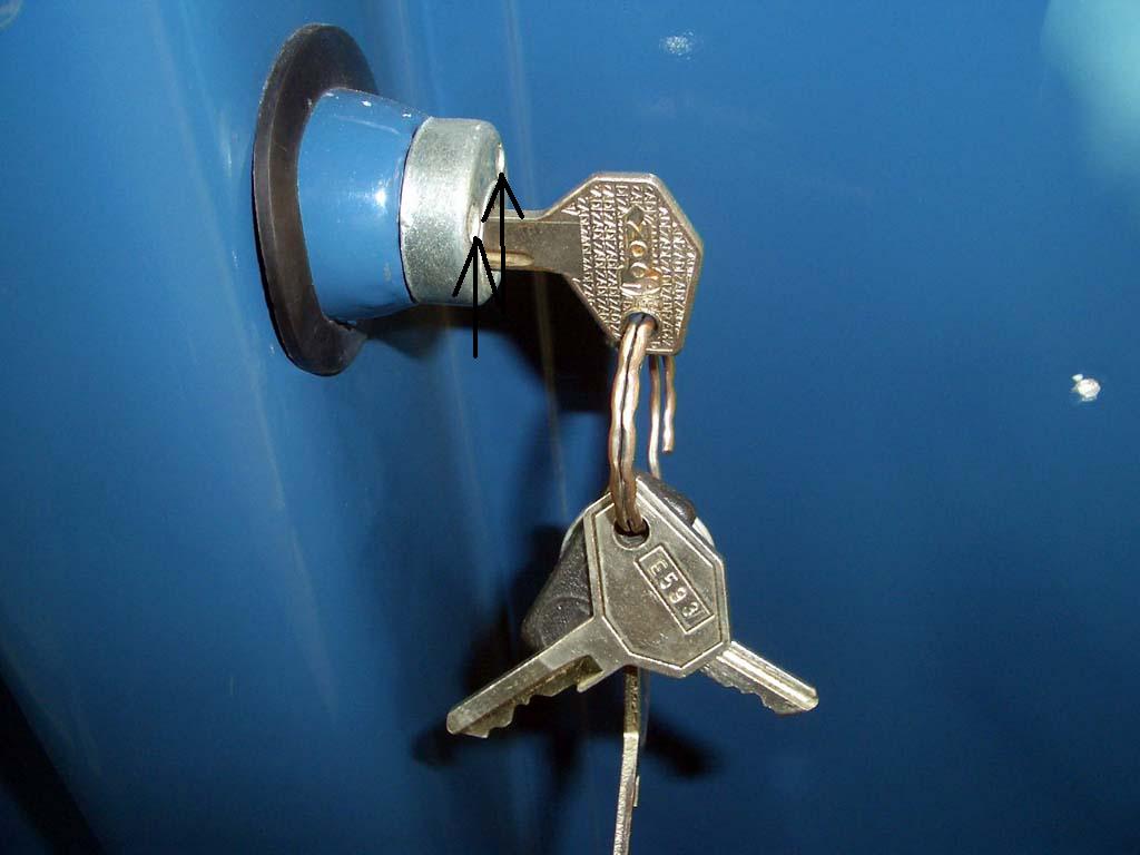

mikoto Inviato 23 Agosto 2007 Segnala Inviato 23 Agosto 2007 AAAAAAZZZZZZZZOOOOOOOOOO!!!!!!!!!!!!!!!!!!!!! Mi si è rotta (o meglio mi hanno rotto) la chiave del blocca sterzo nel blocca sterzo stesso!!!!!!!!!!!!!!! Adesso ho praticamente tutta la chiave rotta dentro la serratura del bloccasterzo...... Secondo voi: - posso smontare il bloccasterzo senza danneggiarlo? - una volta smontato, riesco ad estrarre il pezzo di chiave rotto? CHE SFIGA, ERA ANCHE L'UNICA CHIAVE CHE AVEVO!!!!!!!!! Cita
Andrea78153 Inviato 23 Agosto 2007 Segnala Inviato 23 Agosto 2007 Visto che la chiave è dentro dovrebbe girare con l'aiuto di un cacciavite che funga da chiave, quindi se togli la mascherina o il piattello (non so cosa hai tu ma credo la mascherina rotonda) giri la chiave, pardon il cacciavite, a sinistra e sfili il blocchetto. Non so poi se sarà facile o possibile sfilare il pezzetto di chiave, magari basta qualche colpetto dato dietro il blocchhetto. Quindi ricapitolo: Togli i ribattini che tengono la mascherina con un trapano poi sfila con l'aiuto di un cacciavite girando a sinistra e sfilando, la molla che è dietro lo dovrbbe spingere fuori da se. Non so se sia possibile sfilare il pezzetto di chiave senza smontare il blocchetto, prova anche con un forte magnete magari, se la chiave non è di alluminio potrebbe funzionare... Cita
mikoto Inviato 23 Agosto 2007 Autore Segnala Inviato 23 Agosto 2007 azzz che casino......ok in questi giorni ci provo e poi vi aggiorno. Una precisazione per togliere il blocchetto del bloccasterzo: Dopo aver forato con un trapano i due ribattini della foto, il blocchetto dovrebbe venire via facilmente (non mi è chiara la parte del cacciavite)? Cita
Andrea78153 Inviato 23 Agosto 2007 Segnala Inviato 23 Agosto 2007 Praticamente quella mascherina fa da rermo al bloccasterzo, se la levi e se non è inserito il bloccasterzo dobrebbe venir via tutto facendo girare il pezzo della chiave tramite il cacciavite come se fosse la chiave stessa, ma senza spingere verso l'interno. Prova comunque prima con un grosso magnete, di quelli attaccati dietro le casse del HiFy della macchina per esempio (quella del Sub è bella grossa) Cita
boncy Inviato 23 Agosto 2007 Segnala Inviato 23 Agosto 2007 Assolutamente non bucare i chiodini sono d'acciaio e dopo non riusciresti più a forare il resto. Scalza il coperchietto pazientemente con un cacciavitino usando anche dello svitoil. Cita
mikoto Inviato 26 Agosto 2007 Autore Segnala Inviato 26 Agosto 2007 Assolutamente non bucare i chiodini sono d'acciaio e dopo non riusciresti più a forare il resto.Scalza il coperchietto pazientemente con un cacciavitino usando anche dello svitoil. Meno male....non ci avevo ancora provato...... Cita
mikoto Inviato 26 Agosto 2007 Autore Segnala Inviato 26 Agosto 2007 ahahahahahahahahah è venuto fuori come il burro.......non pensavo fosse così semplice...........e per la serie al culo non si comanda......sono riuscito anche ad estrarre il pezzo di chiave rotto nella serratura...........adesso manca solo che il ferramenta riesca a farmenen una copia con il pezzo che gli porto e.................vroooooooommmmm Cita
mikoto Inviato 27 Agosto 2007 Autore Segnala Inviato 27 Agosto 2007 appena riesco posto delle foto Cita
mikoto Inviato 28 Agosto 2007 Autore Segnala Inviato 28 Agosto 2007 Oggi sono riuscito a fare una copia della chiave jejejejejejejejejeje adesso devo solo provarla e sperare che funzioni...........grazie boncy Cita
