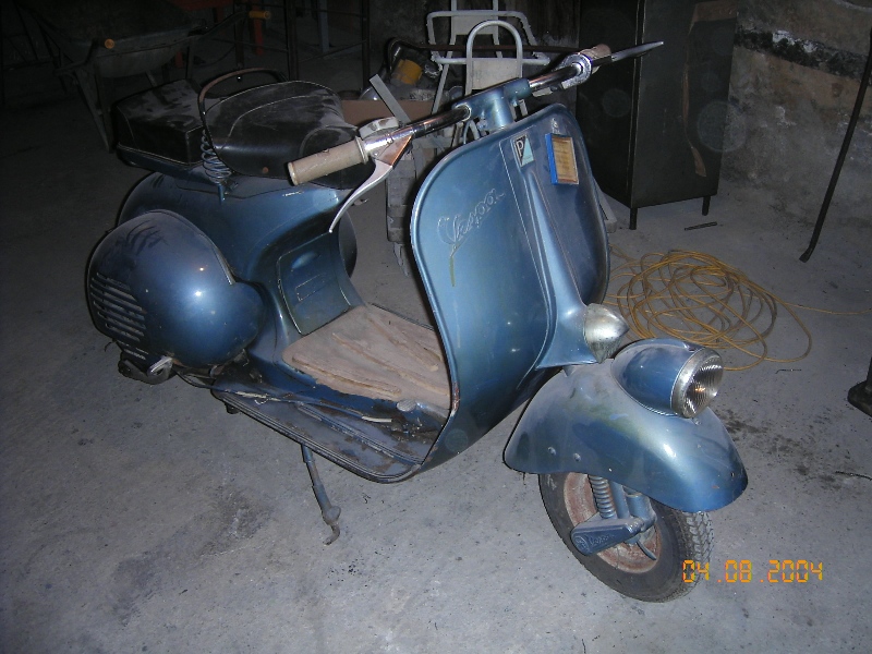

bibo35 Inviato 31 Agosto 2004 Segnala Inviato 31 Agosto 2004 ho appena finito di sabbiare una vn2t un faro basso del 57 in poche parole, ho trovato il codice colore e fondo, adesso pero sono assalito da un dubbio. che vernice uso? catalizzata o alla nitro? io preferirei la prima dato che e piu resistente, ma se poi la voglio passare ASI mica mi faranno storie? e poi quali particolari oltre alla carrozzeria devo verniciare in tinta? dove posso trovare i dettagli? grazie a chi potrà darmi una mano. Cita

CapitanForum Inviato 1 Settembre 2004 Segnala Inviato 1 Settembre 2004 Allora il 15048 ├â┬¿ stato usato fino al '55 e comunque per la vn1t. La VN2T il codice esatto ├â┬¿ 15081. Conosco molto bene questa vespa, ne possedevo una del 56 della quale avevo fatto un restauro maniacale. il modello in questione ├â┬¿ detto anche economico, infatti ha 2 striscie pedana laterali anzich├â┬¿ 3 e tra l'altro si fermano prima di fare il giro della pedana (quelle esterne). manubrio cromato, molle e maniglione sella e scritta anteriore vespa verniciate di verde scuro e non cromate! simbolo piaggio non smaltato ma in aluminio fissato con 3 ribattini. non monta il copribiscotto ma ha i bulloni della parte ammortizzante in vista. La mia era fatta in catalizzato spruzzato a bassa pressione per dare quel leggiero effetto bucciato del nitro. Per l'originalit├â la nitro ├â┬¿ la migliore, ma dipende sempre da che utilizzo ne vuoi fare. Certo questa non ├â┬¿ una vespa che si utilizza tutti i giorni come pu├â┬▓ essere un rally o un GT quindi forse il nitro non risulterebbe essere poi così delicato. Per la omologazione asi o fmi non ci dovrebbero essere grossi problemi, al limite ti danno la targa argento. Comunque una volta finita io ho preferito godermela anzich├â┬¿ perdermi in lungaggini burocratiche. Cita
bibo35 Inviato 1 Settembre 2004 Autore Segnala Inviato 1 Settembre 2004 me la voglio godere anche io, ma come hai gia detto non e la vespa di tutti i giorni, per quello scopo ho un paio di px.... questa invece del garage la parcheggio nel salotto... e non credo di venderla quindi e anche per questo che ci tengo in modo particolare alla omologazione asi. giusto qualche particolare, la mia ha il simbolo piaggio smaltato Cita
bibo35 Inviato 1 Settembre 2004 Autore Segnala Inviato 1 Settembre 2004 metto su anche una foto cosi magari si capisce meglio Cita
