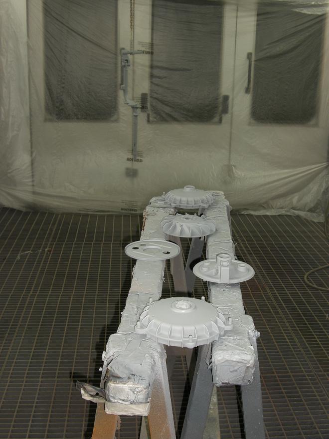

.calabrone. Inviato 17 Dicembre 2008 Autore Segnala Inviato 17 Dicembre 2008 frederik dai retta a me rompigli le scatole, xkè se aspetti il loro comodo te la fa si per il 10 gennaio ma del 2012!!! io tutti i giorni son li a controllare. Ed infatti cominciano ad arrivare i primi pezzi verniciati!!! guardate che bellezza. premetto che il piattello del mozzo post. doveva esser ancora verniciato di nero, cosa gia stata fatta. Cita
quarel Inviato 17 Dicembre 2008 Segnala Inviato 17 Dicembre 2008 ma il volano non va senza vernice? Cita
Frederik61 Inviato 17 Dicembre 2008 Segnala Inviato 17 Dicembre 2008 io a dirti la verità questi sono gli unici pezzi che non gli ho portato.....li portavo poi in settimana a sabbiare e gli davo io del grigio classico quello in bomboletta, ma vedendo le foto...mi stai facendo venir voglia di portargli tutto!!!!! Cita

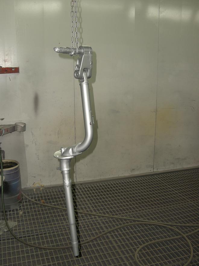

.calabrone. Inviato 20 Dicembre 2008 Autore Segnala Inviato 20 Dicembre 2008 ora sto' montando il mozzo anteriore e ritrovare i cuscinetti, le guarnizioni, le rondelline e tutto il resto nuovo mi stà facendo impazzire...per fortuna mi sono scaricato gli esplosi della px dove si vede cosa e come va montato il tutto. il lato positivo è che ho gia tutto ed una volta rimontata ho la parte forca/mozzo praticamente nuova....ho perfino imparato a cambiare i cuscinetti a rulli interni [sM=x69] stamani sono passato dal carroziere ed ecco la mia px in che stato è: poverina, ma non gli farà freddo cosi' nuda?!?! Cita
VESPAMEN Inviato 20 Dicembre 2008 Segnala Inviato 20 Dicembre 2008 Scusa Calabrone ma hai fatto sabbiare tutto tranne il telaio? E poi: il tuo carrozziere stucca direttamente sul ferro senza dare prima il primer? Preparati a vedere riaffiorare la ruggine! Cita
tekko Inviato 20 Dicembre 2008 Segnala Inviato 20 Dicembre 2008 bellissimo il volano ma, mi sa, che alla prima volta che la metti in moto e va in tmeperatura, fara delle belle bolle Cita
.calabrone. Inviato 20 Dicembre 2008 Autore Segnala Inviato 20 Dicembre 2008 ragazzi non credo abbia stuccato direttamente sulla lamiera, avrà dato sicuramente qualcosa sotto....è un carroziere e non è la prima vespa che fa, quindi penso sappia il fatto suo!!! io mi fido lavora molto bene!!! per la ventola perchè dovrebbe bollire?!?! non sono ne il primo ne l'ultimo a verniciarla e poi nn è che raggiunge temperature altissime!!! Cita
VESPAMEN Inviato 22 Dicembre 2008 Segnala Inviato 22 Dicembre 2008 Calabrò, scusa se insisto ma dalla foto si vede che non ha spruzzato il primer sulla lamiera nuda. Non voglio fare il saputello ma da quello che ho imparato in VOL bisogna darlo appena sabbiato sennò si riforma l'ossido! Non credo che abbia verniciato SOLO le zone dove c'è lo stucco, sarebbe insensato. Cita
.calabrone. Inviato 22 Dicembre 2008 Autore Segnala Inviato 22 Dicembre 2008 accetto consigli ci mancherebbe, senno' non sarei qua a scrivere su VOL. cmq la vespa non è stata sabbiata xkè secondo il carrozzaio non ne aveva bisogno, poi invece quando è andata a scartarla gli è uscita un po' di ruggine, ma solo superficiale non passante ci mancherebbe. la stuccatura che vedete sullo scudo sinistro è per via di una mega botta, infatti quella parte era completamente rietrata in dentro causa incontro ravvicinato con una macchina e non perchè era rugginosa. cmq stasera vado a parlargli e mi togo qualsiasi dubbio sul lavoro che stà facendo, ma vi ripeto non è la prima vespa che fa e poi ho visto i lavori suoi e vi assicuro che lavora molto bene. grazie cmq per i consigli, vi tengo informati. Cita
