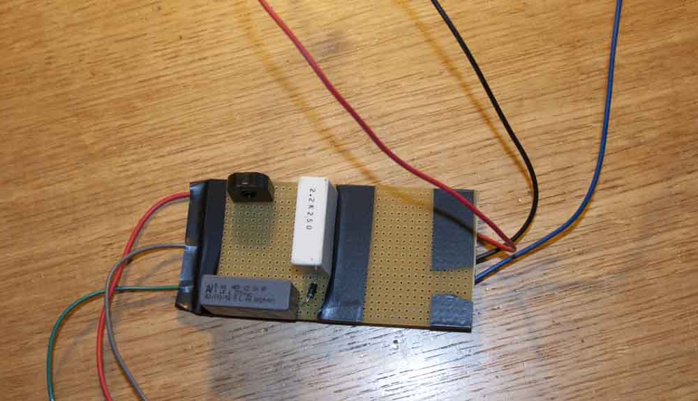

Ciao a tutti amici di VOL!!
da un paio di giorni mi ha incuriosito la questione del Dalayer! ho letto tutte le pagine di questa conversazione!
e oggi avendo un po di tempo libero ho girato un po alla ricerca dei componenti e ho costruito il circuitino! (che tral'altro è venuto anche molto compatto!)
torno ora dal garage dove ho provato solo una messa in moto!
e devo dire che... CASPITA E' PARTITA!! ovviamente non ho anticipato lo statore ancora perchè ero solo curioso di vedere che la scintilla scoccasse! e il motore in effetti parte!
ovviamente non ci sono particolari cose da notare a motore freddo e sul cavalletto!!
ma appena ho un po di tempo per fare un po di prove fisso il delayer e su strada cercherò di apprezzare le eventuali e sperate differenze!
giusto per completezza vi dico che l'unica modifica che ho fatto allo schema riportato in prima pagina è stato sostituire la resistenza da 220 ohm con un trimmer 0-220 (che poi misurando con il tester ho appurato avere fondo a 230) giusto per poter eventualmente giocare su qualche parametro per provare!
come cavi ho utilizzato i cavi di un alimentatore per PC e condensatori in poliestere normalissimi! spesa complessiva (ho preso anche due resistenze 220 fisse per scrupolo) è stata 4 €
assemblarlo... 10 minuti! ma se funziona voglio rifinire le saldature e isolare tutto come dio comanda! ora solo fissato tutto e bloccato con il nastro isolante per prove!

PS. allego semplice foto del risultato! visto da sopra perchè le saldature sotto le ho protette con nastro isolante!
