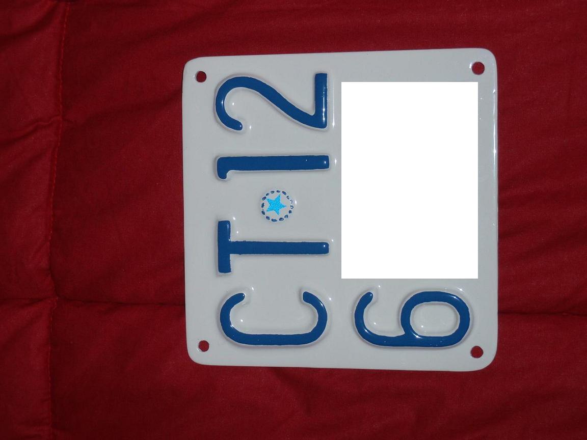

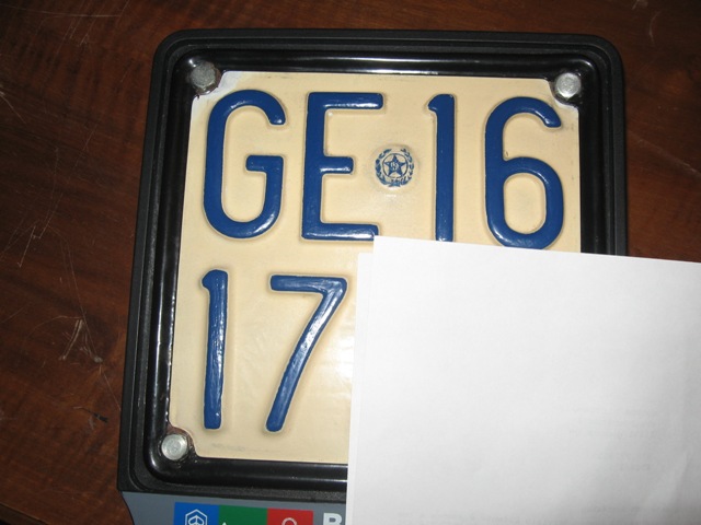

A proposito , dimenticavo.La targa (che credo sia blu)
Fondo : tutti consigliano il biancospino
I numeri blu : Ral 5010 nitro 7-310
Oggi ho giusto rifatto la mia.
I numeri vengono ovviamente lucidi.
Per opacizzarli un pò gli ho dato, alla fine con colore ben asciutto , una passata di paglietta sottilissima (di quella per lucidare il legno)
la stella con l'alloro intorno ... due palle...lente e pennello piccolissimo.
A trovare un'immagine decente si potrebbe stamparla 1:1 su carta per decalcomanie, incollarla e poi una passata di trasparente.
Sai che risultato ?
Prima o poi ci provo.
Ciao

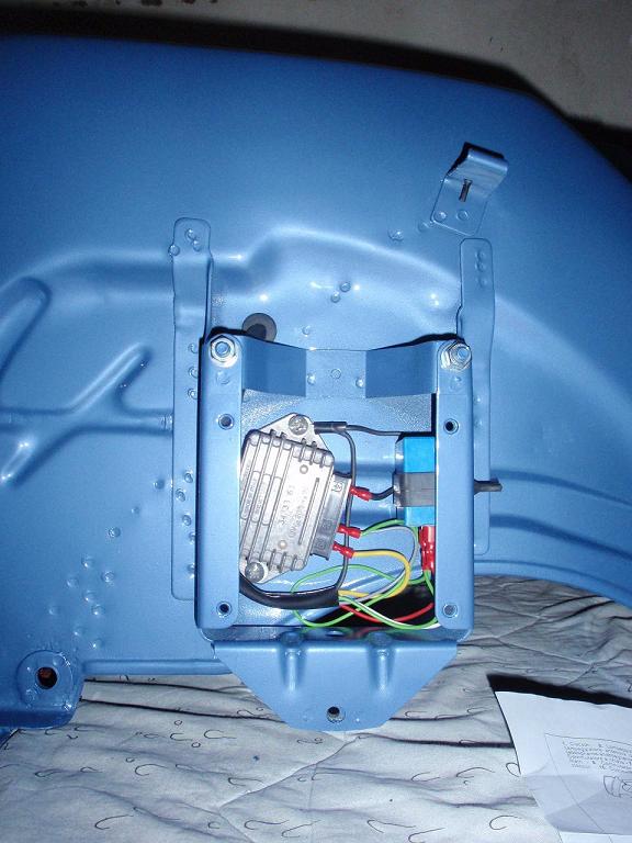

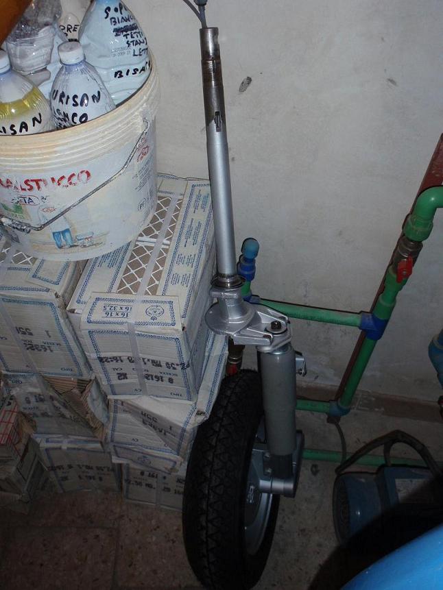

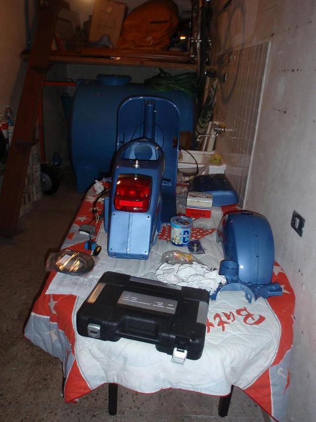

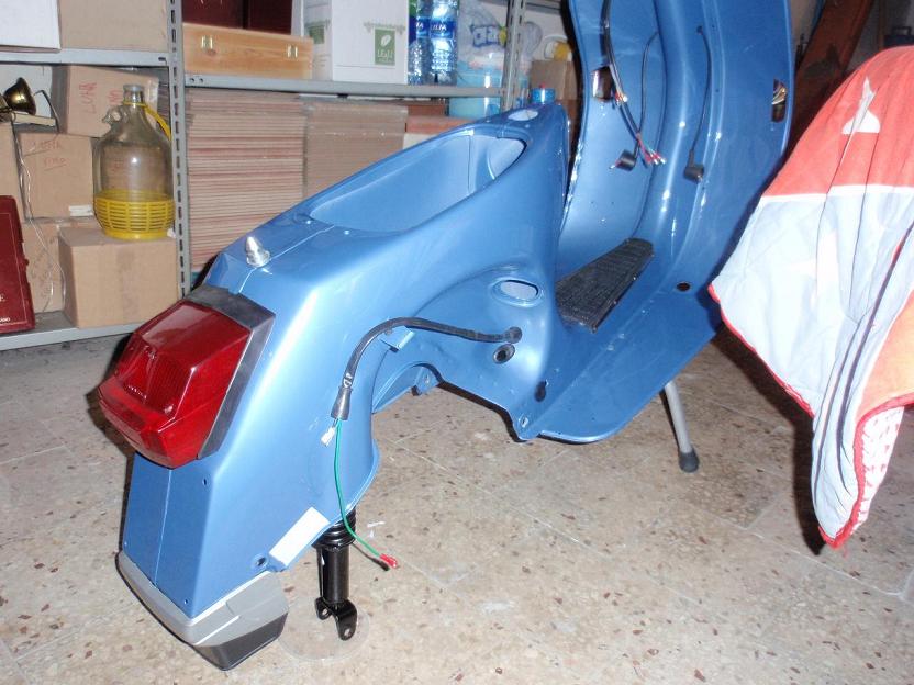

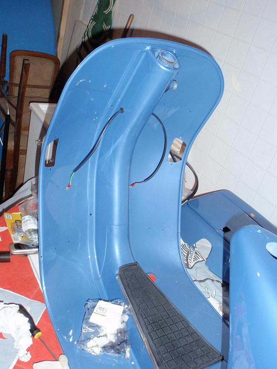

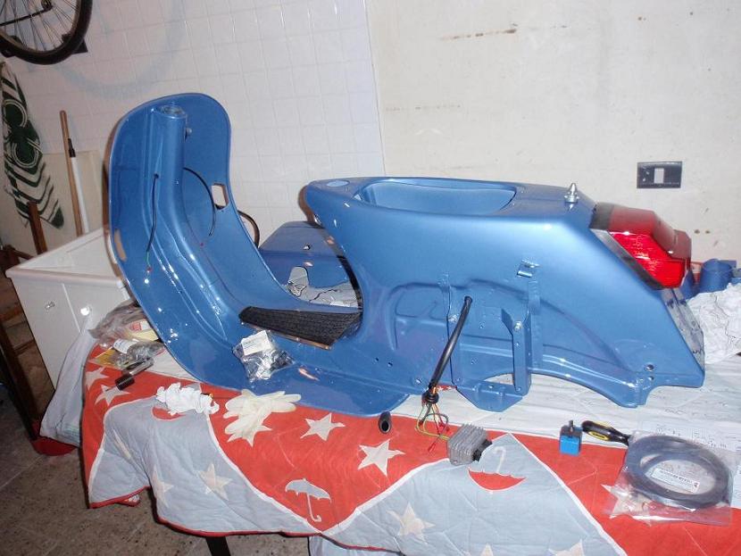

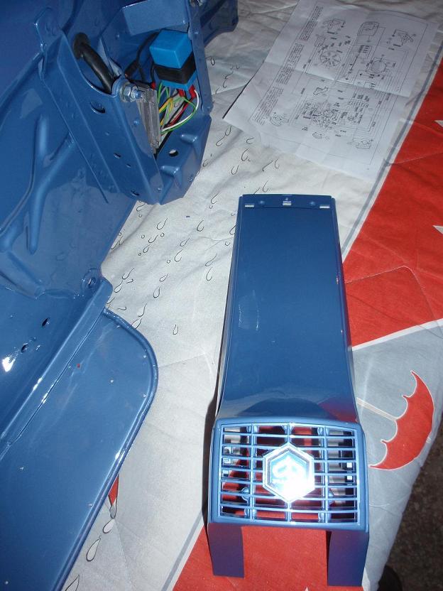

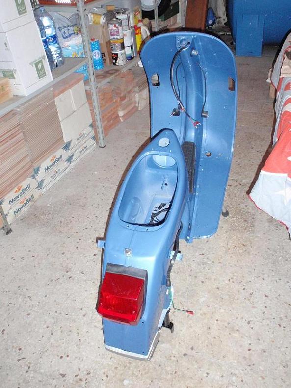

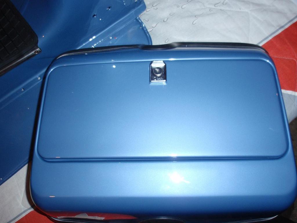

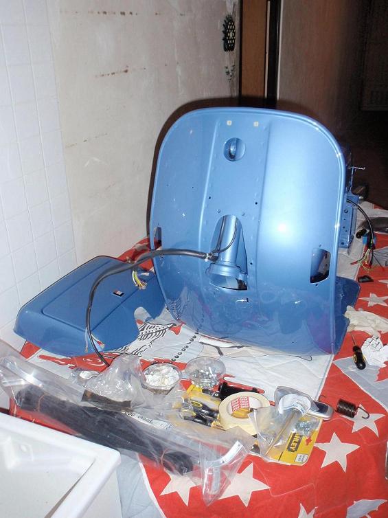

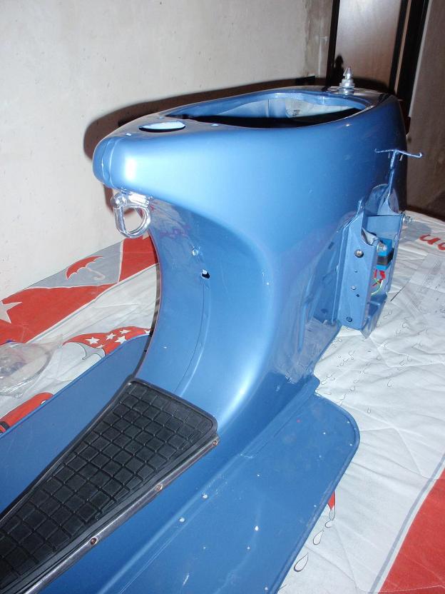

Intanto vi faccio vedere gli ultimi sviluppi...................
PB140045.JPG.633602426a60f57e816e4387974
PB140046.JPG.ff240984007e4c642546151681a
PB140047.JPG.2e38be867e1d757cdb119ec533c
PB140048.JPG.16195bdfe0a20b816c09408db3d
Vanno un po' a rilento per via del mio lavoro.......domani dovrei chiudere il motore....ho gia' sistemato il nuovo impianto elettrico, montato l'ammortizzatore post.,il fanale post. e qualche piccolo dettaglio.
Mi e' sorto un dubbio: ma il bordoscudo e' di plastica o d'alluminio????
Il mio e' un P125X immatricolato ad ottobre 1980.

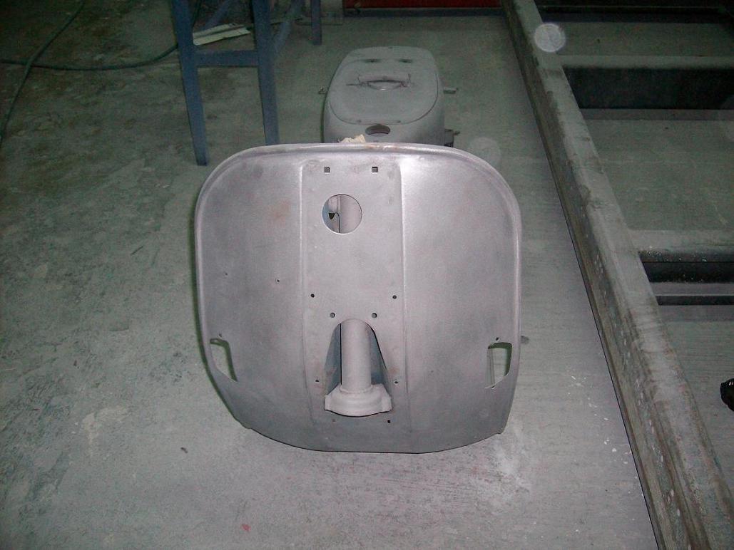

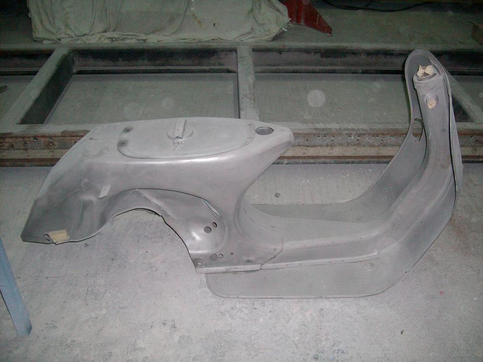

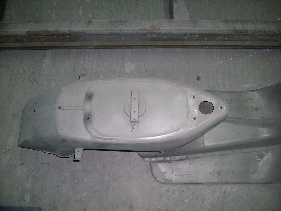

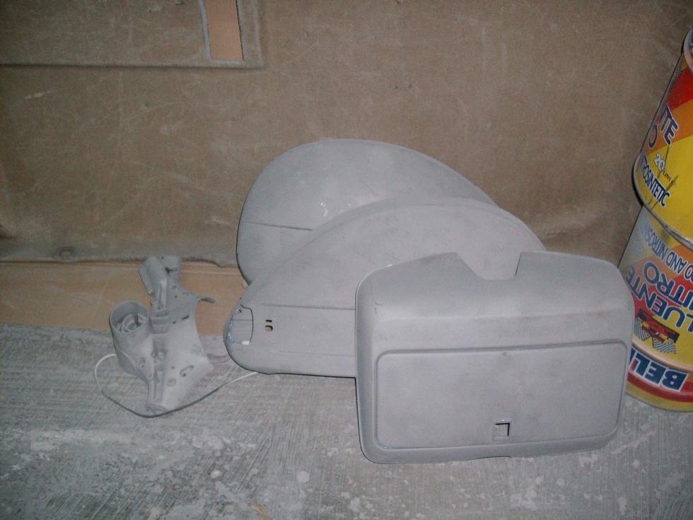

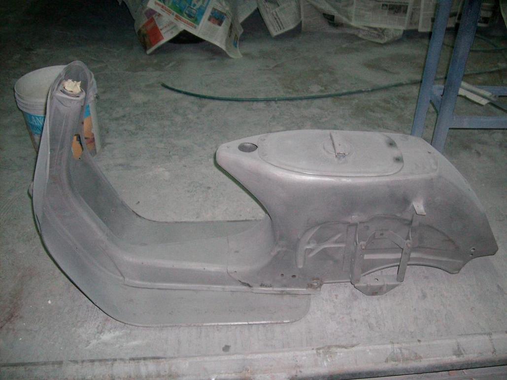

Intanto vi mostro le foto che ho scattato dopo averla sabbiata......come potete vedere era in buone condizioni.......
